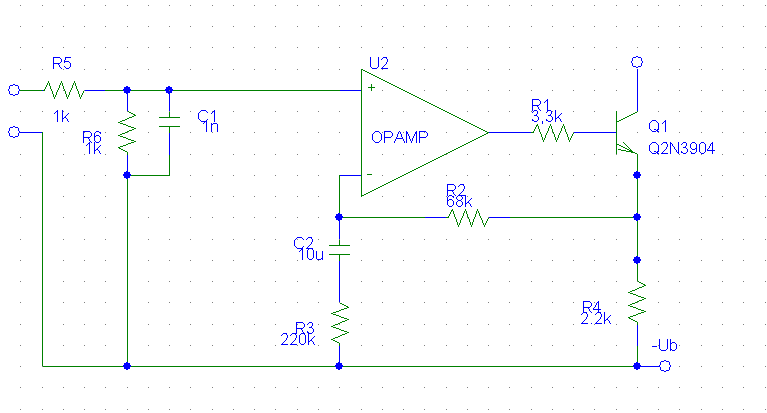

ich möchte von der angehängten Schaltung die Übertragungsfunktion
I=f(Ue) herleiten. Leider komme ich da nicht wirklich voran.
Als Strom würde ich jenen nehmen, der durch R6 fließt. Nun würde ich
zunächst anfangen Ua/Ue zu berechnen, aber da bekomm ich leider schon
Probleme.
Könnt ihr mir evtl. helfen? Vielen Dank!
Für den statischen Fall kann man sich doch einige der Bauteile
wegdenken, und dann sieht man doch schon ohne Rechnung, was die
Schaltung macht. (Sofern man das Grundprinzip eines OPV kennt.) Bei
einem zeitabhängigen Engangssignal wird es dann natürlic schwieriger.
> I=f(Ue) herleiten.
In der Schaltung ist kein I angegeben. Falls das eine
Konstantstromquelle werden soll, würde man wohl eher den durch R4 für
die Betrachtung verwenden wollen. Dann landet man eher auch der
richtigen Schiene.
U4 = U6 (Prinzip des gegengekoppelten OPVs)
U6 = Ue / (1 + R5/R6) = 1/2 Ue
=> U4 = 1/2 Ue
I4 = U4 / R4 = Ue / (2* R4)

Okay, vielen Dank euch (nun) dreien, ich fasse nochmal (hoffentlich
richtig) zusammen:
Der Strom ist natürlich jener durch R4, da hatte ich mich eingangs
verschrieben.
Ausgehend vom statischen Fall, entfallen folgende Bauteile: C1, C2 und
dadurch auch R3. Die Eingangsspannung fällt zum einen Teil über R5 und
zum anderen Teil über R6 ab. Spannungsteiler ergibt UR6/Ue = R6/(R5+R6)
Da der OPV gegengekoppelt ist und damit eine Verstärkung von 1 hat und
sich an den Eingängen eine virtuelle Masse einstellt, ist das Potential
links und rechts von R2 gleich (richtig?) und damit UR4 = UR6.
Zur Berechnung des Stroms nur noch: IR4 = UR4/R4 = UR6/R4 = Ue*R6/(R4*R5
+ R4*R6) = Ue/(R4*R5/R6 + R4)
Dadurch, dass R5 und R6 gleich sind ergibt sich: IR4 = Ue/(2*R4)
Es gibt noch eine weitere Frage dazu: Und zwar welche Bauelemente den
Differenzanteil des Konstantstromes bei HF am Eingang bestimmen. Das
sind dann sicherlich die f-abhängigen Bauteile C1 und C2
~ mit steigender Frequenz wird UR6 durch das kleiner werdende Xc1
kleiner und dadurch wird auch der Strom I4 kleiner.
~ Wie sieht es mit dem Einfluss von C2 aus?
~ Gibt es weitere Einflüsse bei hohen Frequenzen am Eingang?
Recht herzlichen Dank!
Zu den Überlegungen, was bei hohen Frequenzen am Eingang passiert habe
ich mir ein paar Gedanken gemacht, komme aber auf keinen grünen Zweig.
Bei hohen Frequenzen sind C1 und C2 kurzgeschlossen. Ändert das die
Verstärkung, wenn ja auf welchen Wert? Wie wäre dann der Einfluss auf
den Strom?
Dank euch wieder mal ;)
Am Pluseingang ist ein RC-Tiefpass mit der Grenzfrequenz
fg = 1/(2*pi*500Ohm*1nF) = 318,3kHz
Bei der Stromregelung um den Opamp hast du einen Hochpass mit der
Grenzfrequenz fh für eine kleine Wechselspannungsverstärkungserhöhung
(0,5*(1+68k/220k=0,65) gegenüber Gleichspannung (0,5).
fh = 1/(2*pi*220kOhm*10uF) = 0,072Hz
Wozu das gut sein soll weiß wohl nur der Ersteller der Schaltung.
