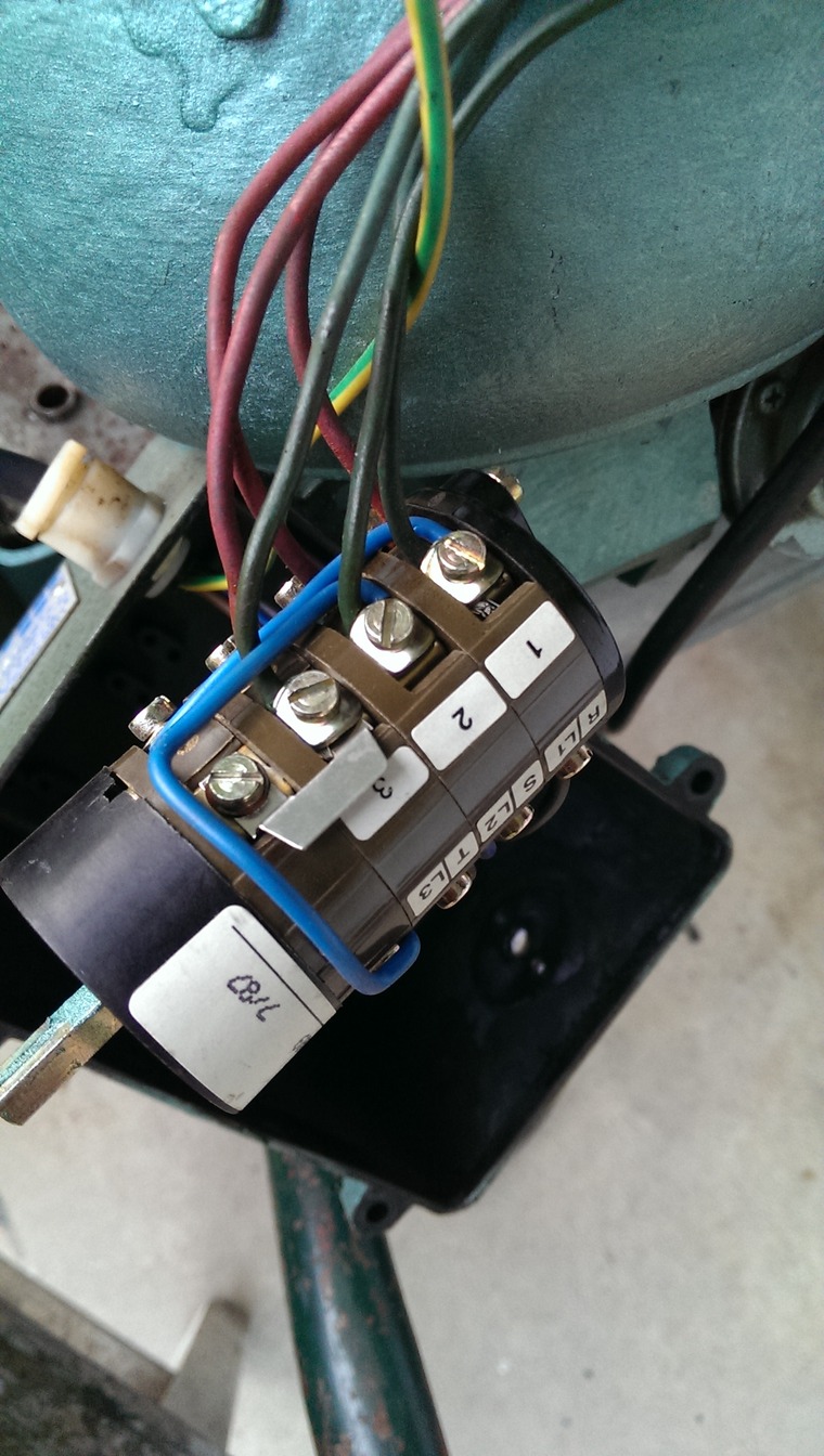

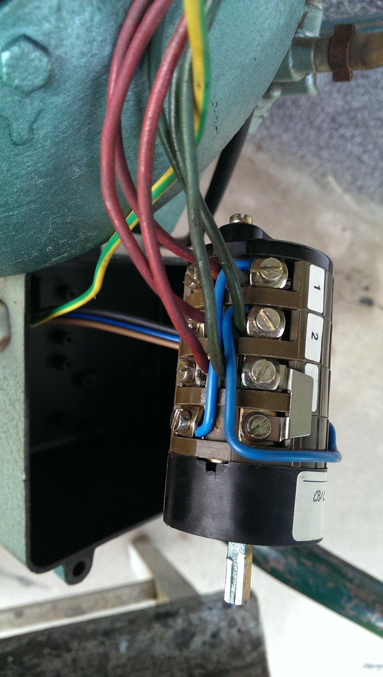

Hallo Zusammen, ich habe mir bei Ebay eine alte Metallkreissäge ersteigert. Als ich heute ein längeres Kabel an die Maschine machen wollte, bin ich auf eine Überraschung gestoßen. Die Maschine besitzt nur einen 4 poligen Stecker, vermutlich ohne Neutral. Das würde für mich noch Sinn ergeben, da die Maschine wohl einfach nur in Dreieck läuft und Neutral nicht benötigt wird. Nun habe ich den Schaltkasten aufgemacht und den Schalter ausgebaut und verstehe leider die Verkabelung nicht ganz. Mit dem Schalter kann man zwischen zwei Geschwindigkeiten wechseln. An dem Schalter wurden zwei weitere blaue Kabel irgendwie angeschlossen und ich verstehe den Sinn nicht. Die Kabel kann man auf den Bildern sehen. Wie ist die Maschine nun richtig zu Verkabeln mit einem normalen 5 adrigen Kabel? Versteht jemand denn Sinn dieser blauen Kabel? Gruß und Danke Michael

Michael R. schrieb: > it dem Schalter kann man > zwischen zwei Geschwindigkeiten wechseln. An dem Schalter wurden zwei > weitere blaue Kabel irgendwie angeschlossen und ich verstehe den Sinn > nicht. Das ganze nennt sich Stern / Dreieckschaltung. Du hast einen 3 Phasenmotor. Entweder nimmt der Schalter alle Phasen einzeln gegen Nulleiter.

Michael R. schrieb: > Wie ist die Maschine nun richtig zu Verkabeln mit einem normalen 5 > adrigen Kabel Du schliesst die 3 Phasen an R, S und T an (auch mit L1, L2, L3 beschriftet), legst den Schutzleiter ans gehäuse und isolierst den Nulleiter möglichst zuverlässig. Die hatten halt blau übrig. Es wird vermutlich so umgeschaltet http://de.wikipedia.org/wiki/Dahlandermotor
Erstmal vielen dank für die Antworten. Dann werde ich es so lassen von der Verkabelung und isoliere einfach den Neutral. Ich war nur etwas misstrauisch, da die blauen Kabel doch sehr nach gebastelt aussahen. Man weiß ja nie was bei einer 30 Jahre alten Maschine so alles gemacht wurde und bei Sachen Elektrik bin ich vorsichtig. Gruß Michael

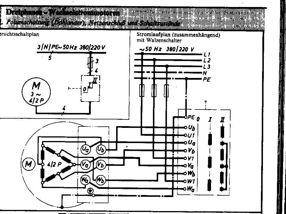

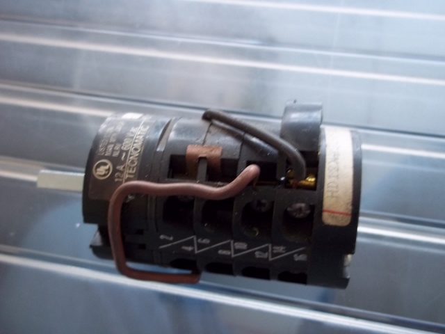

Hier ein Bild eines defekten Schalters aus einer Eisele- Metallkreissäge. Hat auch 2 Geschwindigkeiten und die hatten nicht nur blaues Kabel. Grüße Bernd
Und noch den Schaltplan. Ganz rechts am Schalter die Drahtbrücken. Grüße Bernd
