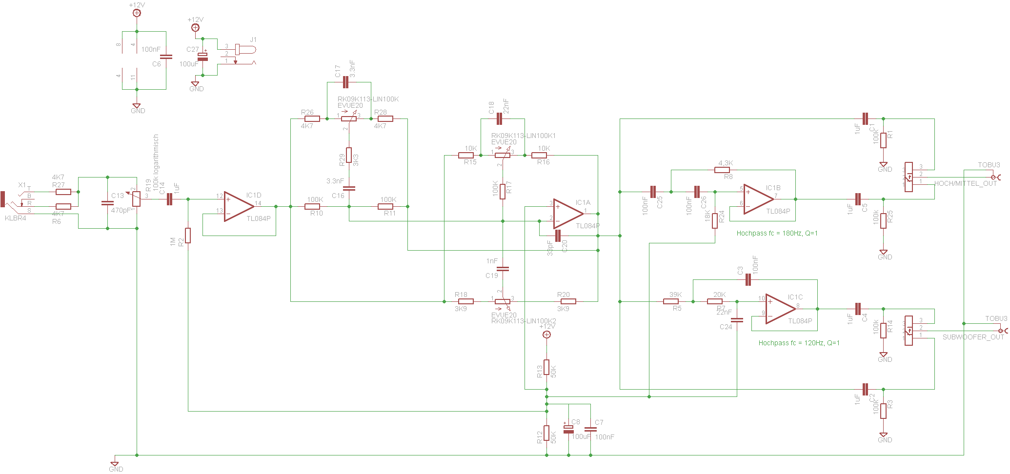

zum brummen - das kommt von dem selbstgebauten Equalizer in Verbindung
mit dem DCDC Wandler. Bei Batteriebetrieb funktioniert der 1A! Habe ich
da ein Element zur Abblockung vergessen? Die Versorgungsspannung erhält
der Equalizer von einem 7912 auf der "Hauptstromversorgungsplatine"...

von Helge A. (besupreme)
Bei einer Stromspitze von 10A fehlen dir 4V von der Akkuspannung am
Verstärker, wenn jede Ader schon 0,2Ω hat.
Störungen durch den VV kannst du beseitigen, indem die Versorgung des VV
direkt von den Klemmen deiner Endstufe abgeht, parallel zur
Signalleitung geführt. Das vermeidet dumme Masseschleifen und so. Hilft
auch das nit, könntest du einen Widerstand in die Plusleitung des VV
einfügen. Für nur den Op-Amp "gefühlt" ca. 100Ω. Dann fließen da keine
großartigen Ausgleichsströme, wenn der Bass zuschlägt.

Das rauschen kommt nicht beim Bass, sondern ist immer da (gleich laut).
Ich vermute durch den DCDC Schaltvorgang, oder? Hilft da trotzdem das
von dir angesprochene verfahren mit Spannung direkt am Amp abgreifen
bzw. 100R in die Zuleitung? Kein Snubberglied, drossel o.ä.?

Das Eigenrauschen des Verstärkers bekommt man nit weg, aber
Einstreuungen des Wandlers und der Endstufe in den VV kannst du mit
einem Widerstand in der Versorgungsleitung vom VV verringern.

von PIC-Besitzer (Gast)
@Helge:
-> hat nichts gebracht. Rauscht immernoch.. sonstige ideen?
Kabelquerschnitt ist jetzt bis zum AMP 2,5mm², morgen wird mit den neuen
akkus getestet.
PIC-Besitzer schrieb im Beitrag #3726672:
Dann kann das Rauschen nur aus dem Verstärker selbst kommen oder durch
den vorgeschalteten Wandler. Ich würde als "letzten Versuch" beim
Eingang und Ausgang vom Wandler und direkt auf die Versorgungsklemmen
vom Verstärker gute low-ESR Elkos ca. 470-1000uF dazuschalten. Wenn auch
das nix verbessert, liegts vermutlich am Verstärkermodul selber.
Lustigerweise geht es aber bei reinem Batteriebetrieb super. Somit MUSS
es doch am DCDC liegen?
Ich werde das mal testen.
