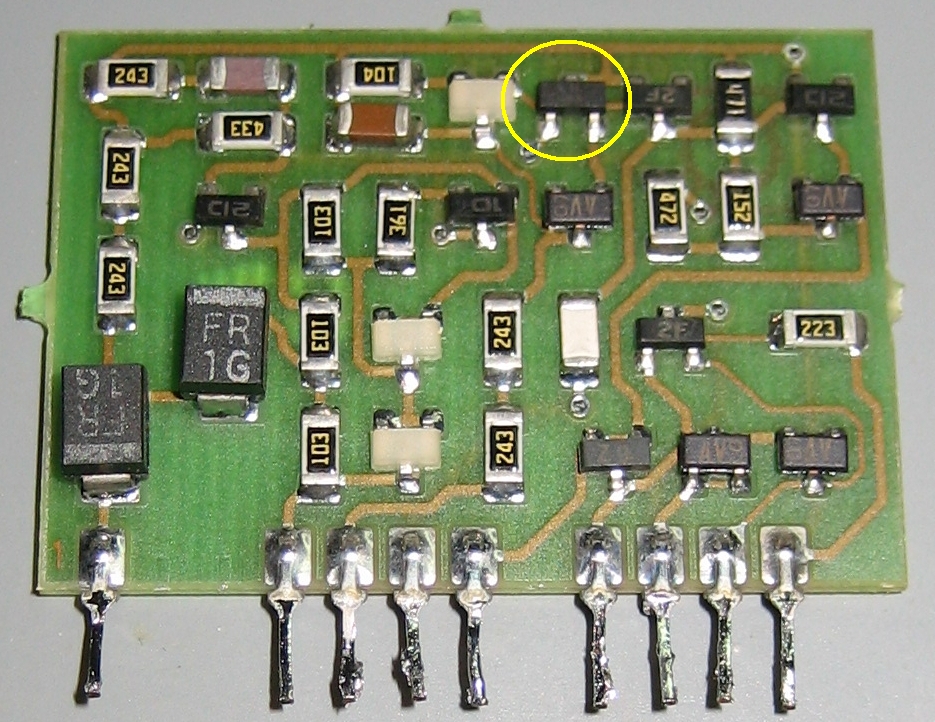

ich sitz gerade an der Reparatur einer PA-Endstufe, eine MX1500a von
QSC. Dort hats eins der SMD-bestückten Module erwischt, die eine
Spannungsumschaltung für die Endstufen steuern (per MOSFET wird dort
zwischen 48V und 96V geschaltet). Ich möchte gerne versuchen, das Modul
nachzubauen, ist nicht soo furchtbar viel drauf - leider gibts aber
keine vollständigen Schaltpläne im Netz (nur ältere Version, ohne
Bauteilbezeichnungen), so dass ich die Schaltung aus dem
funktionierenden Modul des anderen Kanals extrahieren muss.
So weit so gut, allerdings hänge ich bei der Bauteilidentifikation. Da
ist ein Transistor im SOT23-Gehäuse drauf, der mit "1N" beschriftet ist.
Laut Codedatenbank sollte das ein MMBTA14 NPN-Darlington sein. Das passt
aber nicht, weder mit dem Schaltplan, noch mit den Werten für die
Stromverstärkung, die ich mal provisorisch versucht habe zu messen. Ich
komme hier auf Werte von 180..200, was für einen Darlington herzlich
wenig wäre.
Hier eine Seite im Netz, die von einem "NPN Uso General" spricht (es ist
Q925 im Schaltplan):
http://www.dtforum.net/index.php?topic=48208.0;highlight=qsc+ic-000
Hat jemand von Euch ne Idee, was das für einer sein könnte?
Danke und viele Grüße,
Mario

von Mario R. (mario001) Benutzerseite
KST14 ist auch ein Darlington ... Gleiches Problem :-(

von Peter R. (pnu)
-Jedes Multimeter mit Diodenmessbereich kann den Unterschied an der
BE-Diode bei einem NPN und einem NPN-Darlington anzeigen.
-Bei einem Gate-Treiber für einen MOSFET halte ich die Verwendung eines
Darlington für unwahrscheinlich.
-ca.200 haben auch viele einfache NPN
-Ich lese nirgends ein N1, sondern nur ein Nt
Wenn man in der glücklichen Lage ist, einen Referenzbaustein zu haben,
kann man doch mit etwas Hirn die Leiterbahnen reparieren und die
defekten Bauelemente im Vergleich durchmessen und ersetzen.
Danke für die Antworten! Die weißen Dinger sind tatsächlich rote LEDs
(ein Anschluss unbenutzt).
Beim Messen der C-B- und B-E-Dioden mit dem Multimeter erhalte ich eine
Flussspannung von jeweils ca. 0.7V, deutet also ebenfalls nicht auf
Darlington hin. Den Schaltplan hab ich schon aufgenommen, häng ich mal
mit ran. Dort ist der Kandidat T3 noch als Darlington eingezeichnet.
"Nt" finde ich leider auch nichts ... MOSFET glaub ich nicht, da würde
ich ja keine Dioden messen können. Aber danke fürs Kucken!
Ich wollte die Platine neu machen, da sie bis auf die Gegenseite
durchgekokelt ist. Und so ein kleines Board ist ja schnell geätzt :-)
von Werner H. (pic16)
Sollte ein MMBT3904 > 2N3904 sein.
Danke für den Tip, der sieht nicht schlecht aus. Ich werd den jetzt
einfach mal eindesignen und einen Versuch fahren ... Ich berichte :-)
Besten Dank für Eure Hilfe!
