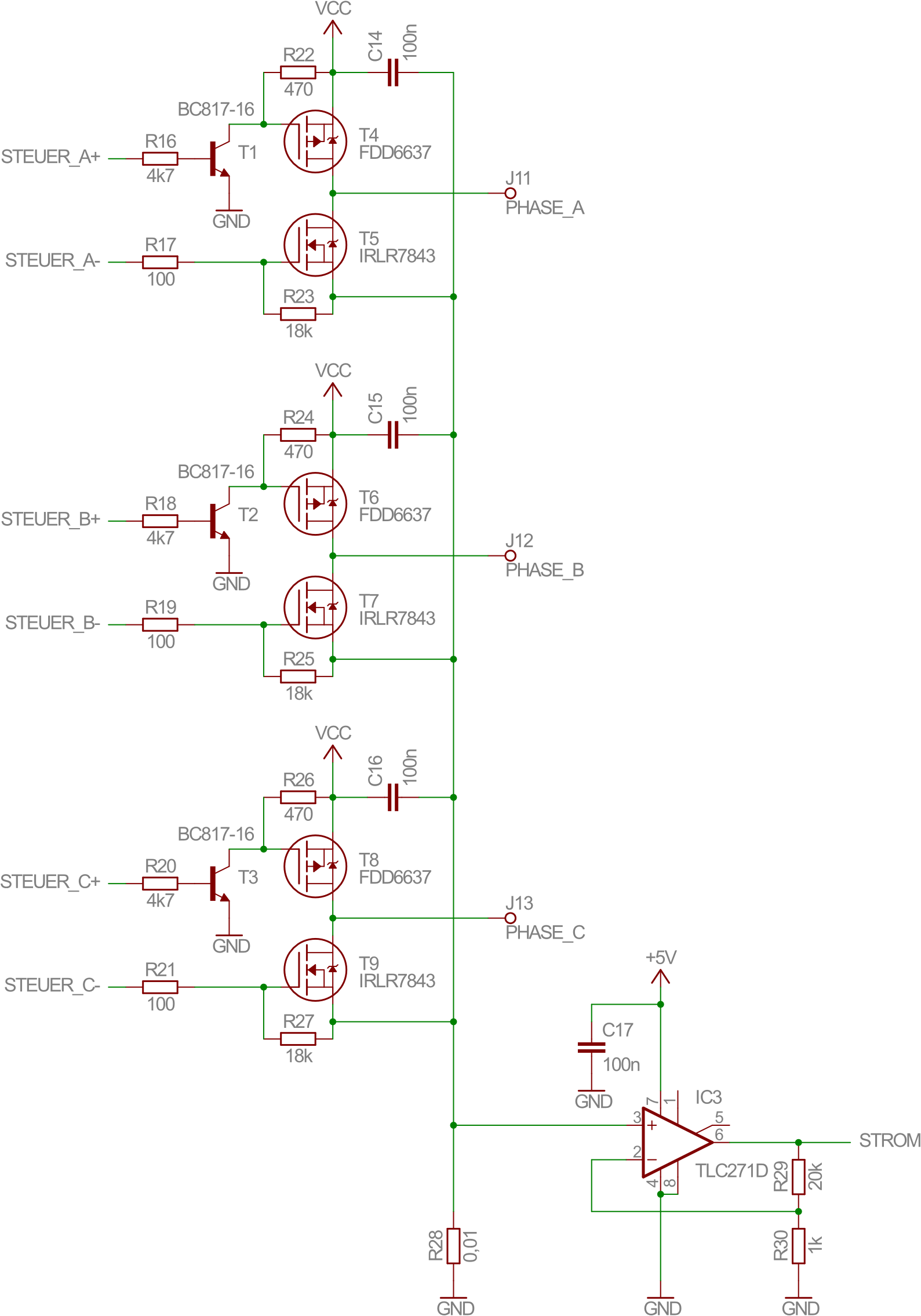

ich bau gerade einen BLDC-Regler.
Als Vorbild hierzu dient der vom Mikrokopter-Projekt.
Siehe auch den angehängten Schaltplan.
Nun gehts speziell um die Strommessung.
Hab da einen Shunt-Widerstand (als Bauteil) verbaut.
Das Signal wird von einem OPV verstärkt.
Nun meine Frage. Da der Strom durch den Shunt kurzzeitig immer andersrum
fließt (Ströme durch die Freilaufdioden) liegt auch am OPV-Eingang
kurzzeitig eine negative Spannung an. Wie kann ich den Eingang davor
schützen?
Grüße
mh

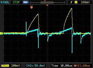

Gast #3724134
Aber ich mess die Ströme, beim Abschalten, die durch die Freilaufdioden
zurück in die Quelle fließen, oder irr ich mich??
Hab das ganze mit dem Oszi direkt hinter dem Shunt gemessen und da sieht
man negative Spannungsimpulse direkt nach dem abschalten, siehe auch
angehängtes Bild.
Blau is das Signal vor dem OPV und gelb das Signal nach dem OPV.
Gast #3724165
Na dann ist ja schon alles gut, dein Op ist zu langsam um die
Stromspitzen zu verstärken.
Sonst hätte ein RC Filter geholfen den Durchschnitt des Stroms zu bilden
  +--R--+-- Op
Shunt   C
 GND   GND
Gast #3724224
Ok, dann werd ich einen Widerstand reinschalten.
Sind die Dioden bei jedem CMOS-Teil an den Eingängen eingebaut?
Oder sind diese gar herstellungsbedingt vorhanden (parasitär)?
Gast #3724228
Ich denke, das sind keine Freilaufströme. Denn der Freilaufstrom ändert
sich ja sehr langsam.
Ich vermute mal das sind Effekte durch parasitäre
Leiterbahninduktivitäten bzw. Layoutgeschichten. Vielleicht auch
Recovery-Effekte.
Gast #3724244
Der erste negative Impuls scheint irgendeine Störung zu sein. Der zweite
scheint dann der Strom durch die Freilaufdioden zu sein, da dieser auch
exponentiell abfällt.
Ja stimmt, die Freilaufdioden müssten recht langsam zuschalten.
Gast #3724264
Was mir gerade eingefalln ist,
ob C14, C15, C16 damit zusammenhängen??
Ich hab die zur Störminderung gedacht. Oder meint ihr dass die
überflüssig sind?
