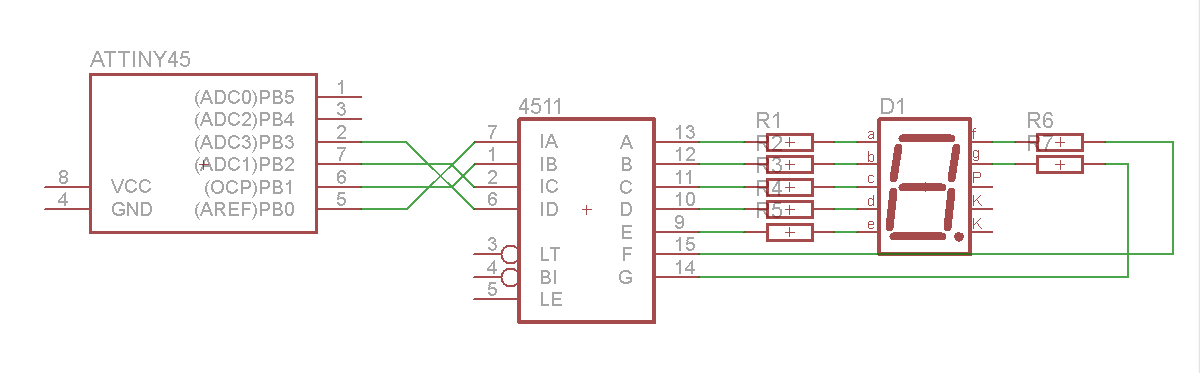

Hallo, ich wollte eine 7-Segment-Anzeige mittels eines 7-Segment-Decoder
zum leuchten bringen. Allerdings leuchtet bei mir gar nichts. Daher
wollte ich euch fragen, ob evtl einer von euch mal über mein Code und
meiner Schaltung gucken kann, um evtl einen Fehler zu finden
Zunächst möchte ich einfach eine 1 ausgeben und später mit einen Taster
hochzählen.
Den Controller (Attiny45) und den Decoder(CD4511B) habe ich jeweils 4,5V
zugeführt.

Chandler Bing schrieb:
> und meiner Schaltung gucken kann
Wie wäre es, wenn du die freien Eingänge des Anzeigentreibers auch noch
anschließen würdest? Und eine Versorgungsspannung solltest du dort auch
anschließen...
Und dann könntest du den Anzeigentreiber einfach mit festen Pegeln an
den 4 Eingängen testen. Da brauchst du noch keinen uC.
#3724140
in deinem Schaltplan ist die gemeinsame Kathode nicht angeschlossen. Der
Strom hat es so ganz schwer, zum Minuspol zu gelangen...
Bitte beachte: Es gibt zwei grundsätzliche Bauarten von 7-Seg.-Anzeigen,
gemeinsame Anode und gemeinsame Kathode. Ohne die genaue
Typenbezeichnung kann man jetzt nicht abschätzen, ob dein Schaltplan
richtig ist oder nicht.
Was werden wohl die beiden unbeschalteten Anschlüsse "K" bedeuten? Anode
oder Katode?
Und ja, man kann abschätzen, ob er richtig ist. Wenn an der Anzeige die
Katoden unbeschaltet sind, am Treiber unbeschaltete Eingänge (z.B. Latch
enable) sind, muß man nicht schätzen. Da kann man ruhigen Gewissens
sagen, daß der Schaltplan falsch ist.

Ah, schon so viele Antworten.
Danke
Die Anzeige hat eine gemeinsame Kathode, welche ich aber verbunden habe.
Allerdings habe ich bei den Decoder die restlichen Pins offen gelassen.
Das werde ich dann demnächst nochmal ändern und dann mal gucken ob das
läuft.
Womit?
Der 4511 hat auch Stromversorgungsanschlüsse. Wenn du die auch schon
richtig verbunden hast, mal einen neuen Plan und verarsch und nicht mit
halben Infos wie auch keine Widerstandswerte eingetragen, keine
Displaybezeichnung ...
