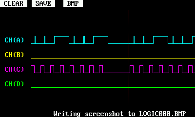

ich habe ein Problem mit dem Timer0 beim ATMega8. Ich verwende ihn um
zyklische Interrupts zu generieren und Lade den Zähler immer neu um das
gewünschte Intervall zu erhalten.
Mein Problem ist, dass manchmal gleich mehrere Interrupts ausgelassen
werden.
Hat jemand einen Hinweis für mich?
Ich messe und programmiere schon 2 Tage herum und kann das Problem nicht
weiter isolieren. Hier der Code:
Initialisierung:
  TCCR0 = (0<<CS02)|(1<<CS01)|(0<<CS00);              // ck/8
  TIFR |= (1<<TOV0);
  TIMSK |= (1<<TOIE0);
  sei();
Interrupt, hier wird ein process() für einen Kommunikationsstack
zyklisch abgearbeitet und mit sei() erneute interrupts danach erlaubt.
Zusätzlich werden registrierte callbacks aufgerufen wenn deren Zeit
abgelaufen ist.
D.h. es passiert dass eine ISR noch mit einem callback beschäftigt ist
und ein erneuter overflow die ISR ein 2tes mal aufruft um process
abzuarbeiten.
Siehe BMP im Anhang mit den Signalen zu CH(A) und CH(C) die wie vermerkt
im Code angesteuert werden.
ISR(TIMER0_OVF_vect, ISR_BLOCK){
  static volatile uint8_t flag=0;
  TCNT0-=120; // oder auch TCTN+=136;
  CH(C)=1;
  process();
  CH(C)=0;
  sei();
  if (flag==0)
    CH(A)=1;
    flag=1;
  // processing of periodic registered callbacks
    flag=0;
    CH(A)=0;

und das Bild von CH(C) anschaut, scheint die Laufzeit von process()
nicht das eigentliche Problem zu sein.
Ja, sicher, könnte und sollte man ausserhalb der ISR aufrufen. Je
nachdem, was sonst noch so passiert kann das auch so passen.
Problem liegt also eher am sei();
Gefährlich ist es sowieso, und unnötig offensichtlich auch.

OP #3724973
Aaaahhh, Fehler gefunden.
Im meiner IO API habe verwende ich Pointer für PIN, PORT, DDRD für die
einzelnen IO-Pins meiner Steuerung.
Die Debug-Pins habe ich schlamping ausgehebelt, jedoch ist noch auf die
somit nicht initialisierten Pointer geschrieben worden. Dabei dürfte der
Timer irgendwie beeinflusst werden.
Jetzt tuts......
Zur Fehlerfindung habe ich mit den Debug-Pins einzelne Code-Segmente in
der Zeitachse anzeigen lassen und habe so nun schnell das Code-Segment
während der Lücke mit den fehlenden Interrupts isoliert. Dort befand
sich auch die IO API.
Danke für euren Support.
