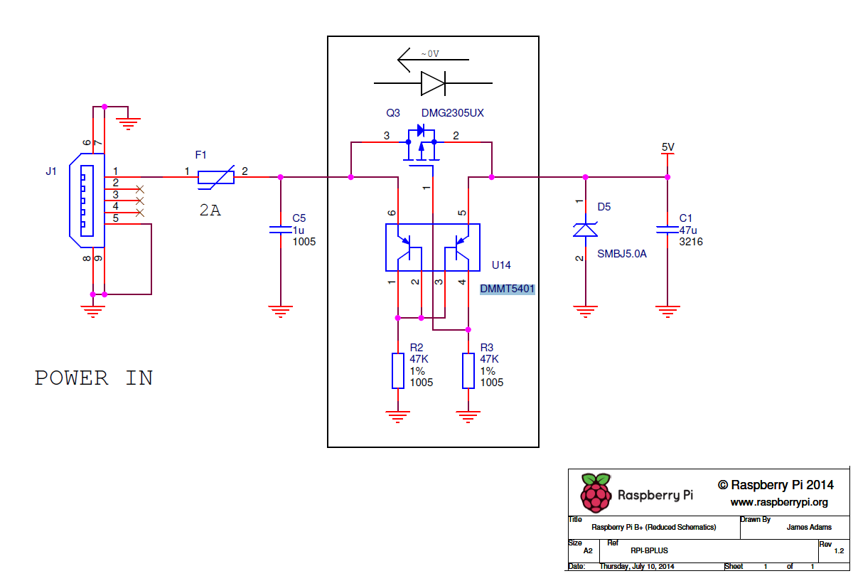

sicherlich habt ihr schon mitbekommen, dass der Raspberry Pi in einer
überarbeiteten Variante auf den Markt kommt: "Raspberry Pi B+"
Im Wesentlichen hat sich die Versorgungsspannung geändert, so das dem
System mehr Leistung zur Verfügung steht. Dafür ist u.a. ein
Schaltregler on Board.
Des Weiteren gibt es jetzt 4 USB-Ports, mehr GPIOs, der SD-Karten-Slot
wurde durch einen MicroSD-Slot ersetzt und den Composite-Video-Ausgang
gibt es nicht mehr.
So weit so gut.
Ich frage mich aber gerade, was der Stromspiegel und der FET am Eingang
der USB-Buchse macht...
Ist das ein "automatisches Einschalten" wenn V_USB anliegt?
Viele Grüße
