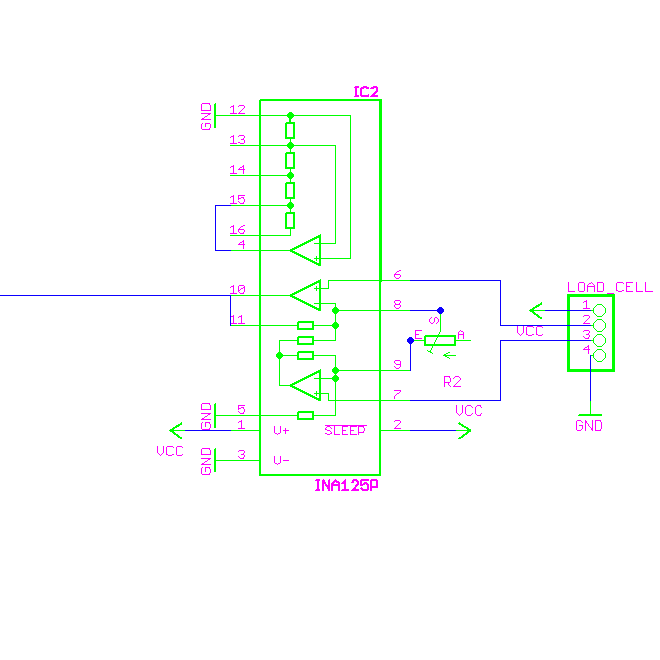

Ich möchte eine elektronische Waage (0g-1000g) an meinen ATMega8
anschließen, das ist auch alles wunderbar und klappt mithilfe eines
Instrumentation Amplifiers auch ganz gut.
Die Waage liefert schöne lineare Werte. Allerdings verfügt die Waage
über einen relativ schweren Waagteller und ich weiß jetzt schon, dass
ich ein relativ großes Tara (300g-500g) haben werde. Dies kann ich
natürlich (auf kosten der Auflösung) digital einfach durch Subtraktion
berücksichtigen.
Schöner (und darum geht es mir hier) fände ich aber eine analoge Lösung,
um die 10bit das ADC besser ausnutzen zu können. Oversampling habe ich
auch erwogen, aber das verlangsamt die Messung so sehr, dass ich auf
schnelle Gewichtsveränderungen nicht reagieren kann.
Nun bin ich leider was das Analoge angeht ein ziemlicher Noob und bin
daher ein wenig aufgeschmissen:
Die Waage liefert mir nach Verstärkung ein Signal von 0 bis ca. 4,7V.
(Es könnten 5V sein, aber es gibt "obenrum" das Problemchen, dass der
Instrumentation Amplifier nicht ganz Rail-to-Rail ist, das konnte ich
aber durch eine reduzierte ARef am ATMega ausgleichen) und komme auf
schöne Messwerte von 0-1023.
Mit aufgeschraubtem Teller und mit leerem Gefäß liegt aber bereits
soviel Gewicht auf der Waage, dass ich schon bei 500-600 Zählern liege.
Ich hatte auf eine Genauigkeit von 1g bei bis zu 1000g Gesamtgewicht
gehofft, was ich mit den verbleibenden 400 Zählern nicht schaffe.
Die Frage auf den Punkt gebracht:
Kann ich dem Ausgang des Amplifiers bzw. dem Analogen Eingang irgendwie
eine Negative Vorspannung (von ca. 1V) verpassen, um das Signal dichter
an Null zu schieben?
Mit meinen wackligen Kenntnissen dachte ich zunächst an einen Widerstand
zu Ground, aber damit würde ich ja einen Spannungsteiler bauen und das
Signal verzerren, statt es zu verschieben.
Zur Sicherheit habe ich mal den Schaltplan vom Instrumentation Amplifier
(INA125) angehängt.
Falls das wichtig sein sollte: Die Load-Cell, also die Waage selbst wird
mit 5V angeregt und gibt eine Spannung von ca 0,000001V pro Gramm auf
den beiden mittleren Pins aus, die verglichen zu GND eine Vorspannung
von 2,5V haben. ( 0g -> 2,500000V, 1000g-> 2,501000V). Der
Spannungsunterschied wird dann mit einem Gain von ca. 5000 für den µC
verstärkt.
Vielen Dank schon mal für hilfreiche Tips.

OP #3724960
Ja, dass ich mit Noise usw. nicht wirklich auf diese Präzision komme ist
mir klar, spielt aber auch nicht wirklich eine große Rolle.
Das ziel ist es "Möglichst Gute Messungen" zu machen, nicht exakte
Grenzwerte einzuhalten, da ich mit den Teilen arbeiten will dich ich a)
habe und mir b) leisten kann.
Natürlich habe ich auch schon an den Einsatz von externen ADCs
gedacht... habe da einen mit 18Bit gefunden, Das wäre aber auch wieder
ein externes Bauteil mehr welches ich noch da zu bestellen müsste...
Aber allein schon aus edukativen Gründen wollte ich einfach mal lernen,
wie man das erreicht.
... im Moment recherchiere ich gerade ob ich da mit (Z-)Dioden die
Spannung nach unten verschieben kann... ginge das?
Gast #3725269
Die Z-Dioden vergiss mal gleich wieder:
Exemplarstreuunge und Temperaturgang.
Mit welcher Spannung wird denn der "Wiege-Sensor" betrieben?
Eventuell kann man davon etwas (mit stabilen OpAmps) addieren,
oder subtrahieren, um die vorhandene Auflösung besser zu nutzen.
OP #3725317
Hmm... da ich das Ding vor jeder Verwendung wahrscheinlich eh (manuell,
wenn möglich automatisch) kalibrieren und auf unterschiedliche
Tara-Werte einstellen muss, wäre das wahrscheinlich gar nicht so
tragisch.
Aber Stimmt... ein OpAmp-Subtrahierer ... das wäre eine idee... Ich hab
da sogar gerade eine Sammlung von Schaltkreisen für
Single-Supply-Anwendungen von OpAmps gefunden (Anhang)... Abschnitt 2.4
zeigt offenbar genau was ich brauche... Danke für den Tipp, hatte in
Meinem Kopf nicht klick gemacht.
