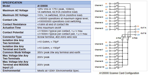

Stefan N. schrieb: > Warum eignet sich ein Relais mehr als ein Multiplexer, besserer > Übergangswiderstand? Bei einem Relais musst du dir keine Gedanken machen über Potentiale, Aus- und Ein-Widerstände, Logikpegel, Ströme usw. Ich verstehe nicht, warum hier jeder so gegen Relais ist, nichts kommt dem idealen Schalter näher. Ich baue Testadapter für Halbleiterfabriken mit zig bis hundert Relais, das ist absolut professionell und keineswegs rückständig. Das einzige Problem sind die Schaltzeiten, aber das spielt bei der vorliegenden Anwendung keine Rolle (ganz bestimmt ist ein Relais schneller als ein handbetätigter Drehschalter). Georg
