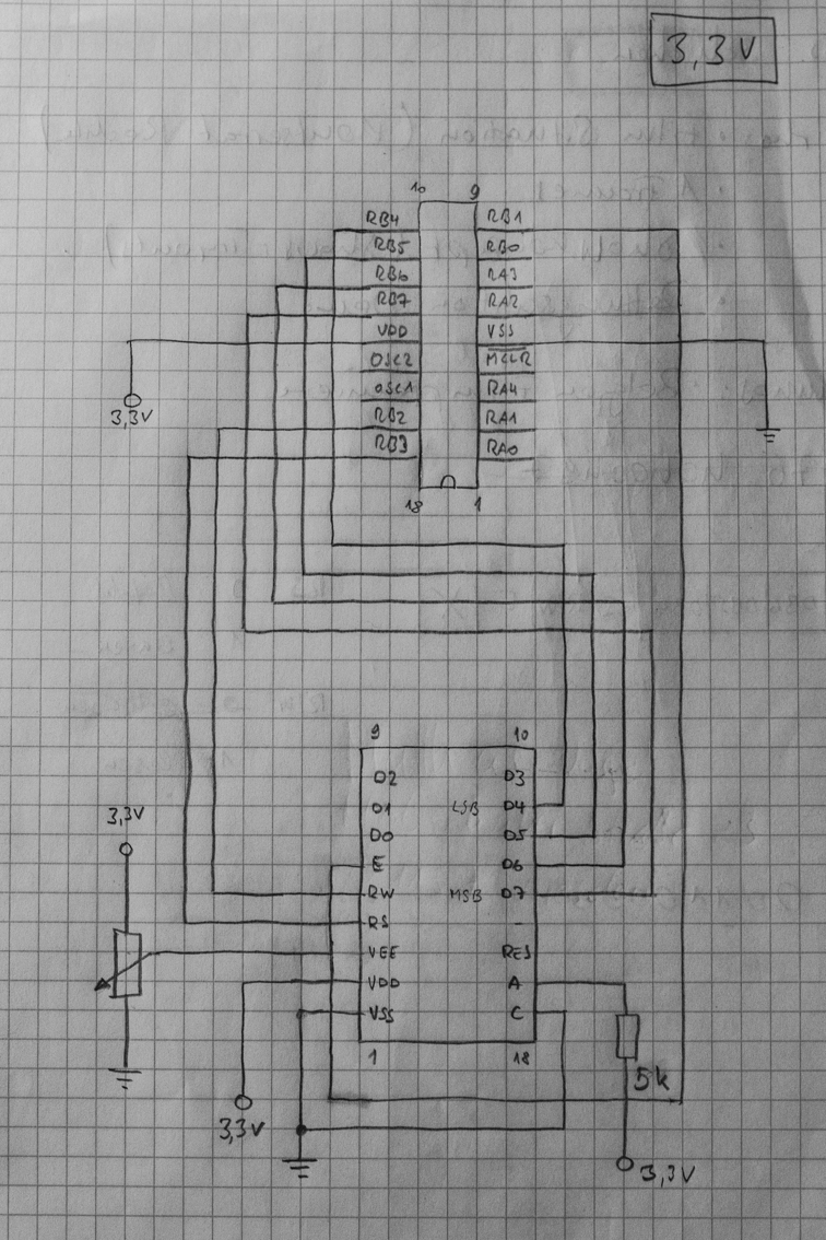

ich habe für ein Bastelprojekt auf einem Steckbrett einen PIC18F1220
aufgebaut und daran ein LCD Display angeschlossen. Das Display hat einen
SSD1803 Kontroller, der kompatibel ist zu einem HD44780. Ich komme aber
mit der Initialisierung nicht ganz klar. Ich habe dabei die Routine
angewendet, die in diesem Datenblatt zu finden ist:
http://www.lcd-module.de/fileadmin/eng/pdf/zubehoer/ssd1803_2.0.pdf
Ich habe das so verstanden, dass im 4-Bit Modus die unteren vier Bits
bei der Initialisierung ignoriert werden können. Trotzdem sind sie im
Datenblatt vorhanden. Ich habe also eine Routine geschrieben, die nur
die oberen vier Bits berücksichtigt. Und im ersten Funtion Set wird auch
schon auf den 4-Bit Modus umgeschalten. Leider hat sich am Display
nichts getan. Ich hab dann ein wenig gegoogled, und diese Seite
gefunden:
http://web.alfredstate.edu/weimandn/lcd/lcd_initialization/lcd_initialization_index.html
Hier habe ich jedoch eine vollkommen andere Routine gefunden. Hier wird
z.B. die Umschaltung auf den 4-Bit Modus erst viel später gemacht und
viele Worte unterscheiden sich von denen im anderen Datenblatt. Ich bin
mir auch nicht ganz sicher welche Bits für die vielen Variablen wie N,
F, C, B usw nötig sind. Ich habe folgenden Code mit der Routine aus dem
ersten Datenblatt geschrieben:

Welche Routine ist denn nun richtig?
Kurze Anmerkung zum Quelltext:
Das Display ist an PortB angeschlossen, und zwar so dass die oberen 4
Bits die Datenleitung darstellen, Bit 3 ist RS, Bit 2 ist RW und Bit 1
ist E. Die unteren vier Bits des Displays sind offen. Der Code zum
beschreiben der Datenleitungen ist auch sehr simpel gehalten. Zu
Testzwecken schreibe ich die Daten quasi per Hand auf die Leitung.

OP #3749757
Ich konnte mich jetzt leider aus zeitlichen Gründen nicht mehr mit
diesem Projekt befassen, jetzt bin ich aber wieder dazu gekommen etwas
daran zu machen. Ich hab mal versucht eure Vorschläge so weit es geht
umzusetzten. Die Kontrastspannung wird jetzt über ein 10k Poti
eingestellt und ich habe die Initialisierungsroutine von Sprut
angewendet. Am Display tut sich aber immer noch nichts. Ich hab mal
einen Schaltplan und das Programm angehängt. Könnte mir jemand sagen, ob
die Ausgabe der Symbole auf dem Display richtig umgesetzt ist? Diese
Befehle befinden sich am Ende der Init-Routine. Ich wüsste leider nicht
mehr wo der Fehler liegen könnte.

EDIT: Ich seh grad dass ich im Schaltplan eine kleine Verbindung
vergessen hab. Das Poti ist natürlich an Vee angeschlossen. Und an allen
Kreuzungspunkten der Leitungen sind keine Verbindungen, sofern kein
Bommel an diesem Kreuzungspunkt eingezeichnet ist.
OP #3750088
Ja da tut sich was. Aber egal ob die Reihen hell oder dunkel angezeigt
werden, es werden keine Zeichen dargestellt. Es  muss also irgendwo an
der Software liegen. Die Schaltung sollte passen, is ja nicht so
kompliziert...
#3750101
Na da hast du schon mal mehr Glück alsich mit meinem ersten Display. das
brauchte nämlich eine negative Kontrastspannung.
Viele "Kompatible" brauchen deutlich längere Zeiten als das Orginal. Das
war das 2. Problem, worüber ich damals gestolpert bin. Da sollte man am
Anfang erst mal mit zu knapp ran gehen.
So, hab mir noch mal den Code angeschaut ... sobald du den 4-Bit-Modus
aktiviert hast, musst du doch alle weiteren Bytes in 2 Schritten
übertragen. Das sehe ich nicht.
Ist zwar für den AVR, aber für den Ablauf kannst du hier noch mal
reinschauen:
http://www.mikrocontroller.net/articles/AVR-GCC-Tutorial/LCD-Ansteuerung
An sonsten hab ich erst mal keine weiteren Ideen.
#3750140
Ich würde in der "init_lcd2" ganz am Anfang dafür sorgen das die
RW-Leitung auf "schreiben" steht (also LOW) und die RS-Leitung auf
"control select" (also LOW) steht. Nach einem PowerOnReset ist der
Zustand der LATCH u. PORT Register undefiniert.
Sauberer wäre ohnehin die Aufteilung in 2 Routinen z.B.
LCD_control(char) und LCD_data(char) in welchen die RS-Leitung
entsprechend bedient wird und das übergeben Datenbyte in 2 Nibble
geteilt und auf den Bus belegt wird.
Macht er ja, in dem er auf dem Papier sich aus einem Byte 2 Byte bastelt
und ausgibt:
clear Display 0b00000001 sieht dann eben so aus
Lukas M. schrieb:
>     LATB = 0b00000000;
>     enable();
>     __delay_ms(50);
>     LATB = 0b00010000;      // Clear Display
>     enable();
>     __delay_ms(50);
Spaghetticode eben.....
OP #3750654
Ja der Code ist nicht sehr schön, aber ich will auch erstmal nur sehen
ob es geht. Daher gebe ich alles Datenwörter einzeln per Hand aus.
Das mache ich ja. Ich habe die Steuerpins an die unteren Pins des PortB
angeschlossen. Wenn ich schreibe
LATB = 0bxxxx0000
dann werden die entsprechenden Pins gesetzt. Ist etwas verwirrend, da
dieses Umstand in einem Kommentar steht, der in der ersten Routine
init_lcd() weiter oben steht:
     *  LCD-Input on Ports RB4 - RB7
     *  RS on RB3
     *  R/W on RB2
     *  E on RB1
Aber dadurch sollten diese Pins alle auf Low gesetzt werden, bevor zum
ersten mal enable() aufgerufen wird.
Ich habe auch schon die Delayzeiten sehr großzügig gewählt. Ich könnte
diese jetzt noch weiter erhöhen, aber kann es wirklich daran liegen? Sie
sind meiner Meinung nach schon sehr hoch.
#3750697
> LATB = 0bxxxx0000
Ok, das habe ich nicht bedacht, daran soll es nicht liegen.
Delayzeiten sind lang genug (eventuel die erste Zeit von 150ms auf 250ms
erhöhen falls es ein besonders lahmes Display ist).
Wichtiger aber:
Die Low Voltage Programmierung (ist eine Funktion von RB5) abschalten
mit:
#pragma config LVP = OFF
(Siehe Datenblatt 19.9.
When  Low-Voltage  Programming  is
enabled, the RB5 pin can no longer be
used as a general purpose I/O pin. 9
OP #3750912
ES LEBT!!
Dieser verdammte RB5 wars tatsächlich! Vielen Dank für eure Hilfe! Ich
denke dass auch meine erste Init-Routine fehrlerhaft war, dass kann ich
jetzt alles mal in Ruhe überprüfen. Auf die Idee dass es an dem Port
liegt wär ich so schnell nicht gekommen. Ich finde es als Anfänger auch
manchmal schwierig, sich im Datenblatt zurecht zu finden. Weil manche
Optionen lassen sich einfach in Registern einstellen und manche lassen
sich nur über Configbits einstellen. Ich denke dass is dann einfach
Erfahrung...
