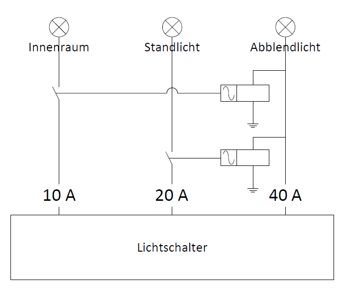

gefahren werden. Dies möchte ich jetzt automatisieren. Leider ist es so,
dass bei meinem Fahrzeug das Standlicht auch bei ausgeschaltener Zündung
brennt - nur das Abblendlicht ist zündungsabhängig.
Nun habe ich mir eine relativ einfache Schaltung konstruiert, welche via
Relais den Kreislauf des Standlichts unterbricht (Schaltstrom). Als
Steuerstrom dient mir der Kreislauf des Abblendlichts.
Meine Frage ist jetzt:
Kann ein normales 40A KFZ-Relais mit einem so hohen Steuerstrom (ca.
40A) umgehen? Die angeschriebenen 40A beziehen sich ja normalerweise auf
den Schaltstrom und nicht den Steuerstrom.
Vielen Dank für eure Hilfe!
Steve
> 40A) umgehen
Du hast das was grundsätzlich missverstanden.
Die beiden Relaisspulen kommen parallel zur Abblendlicht-Lampe.
Und nehmen dann so viel Strom, wie sie brauchen, so 0.06A.
KFZ Relais sind keine Stromschleifenrelais.

Hallo zusammen und vielen Dank für die rasche Antwort.
Ich finde es etwas schade, dass direkt auf mich geschossen wird.
Natürlich kenne ich mich nicht sonderlich gut mit dem Bauteil Relais
aus, darum habe ich meine Frage hier gepostet.
Die ursprüngliche Frage war: welchen Maximalstrom kann ein KFZ-Relais
als Steuerstrom verkraften?
Ich habe auch bereits eine zweite Schaltung gezeichnet, bei welcher die
beiden Relais parallel eingebaut sind - diese Schaltung sollte meiner
Meinung nach korrekt sein. Trotzdem würde mich interessieren, wie viel
Strom durch die Steuerleitung eines Relais gehen kann, bevor dieses
abraucht. Diese Angabe finde ich leider in keinem Datenblatt.
Danke für eure Hilfe.
Steve

#3726259
Also nochmal, weil es evtl. an den Begriffen liegt...:
Der Steuerstrom ist immer gleich klein ( z.B. 0,1A ).
Das ist der Strom, der durch die Relaisspule fliesst, damit es anzieht.
Der Laststrom ist hoch ( 40A ).
Die Frage, wie hoch dieser Strom sein darf ist quasi sinnlos, da die
Relaispule nur soviel Strom fliessen lässt, wie ihr ohmscher Widerstand
es bei 12V erlaubt ( Ohmsches Gesetz ).
Der Laststrom ( den Du schalten willst ) darf dagegen hoch sein, z.B.
max 40A.
Erlaubt wäre die Frage, welche maximale Steuerspannung das Relais
verträgt, ohne das die Spule brennt.
Ist aber auch unsinnig, denn du hast im Auto ja nur 12V.
Der Steuerstrom steigt nur dann, wenn du mehr als 12V an die Relaispule
anlegst.

...das würde bedeuten, wenn ich das Abblendlicht am Steuerkontakt des
Relais anschliesse, würden diese garnicht brennen, da die Spule bzw.
dessen Wiederstand nicht mehr als 0.1A bei 12V durchlässt - richtig?
#3726272
Um bei deinen Beispiel zu bleiben.
Durch deinen Schalter fliesen 20,15A.
Dahinter teilt sich der Strom auf.
20A zum Verbraucher und 0,15A zur Relaisspule.
Würdest du deinen Verbraucher fälschlicher weise in Reihe mit der
Relaisspule schalten, wird der Strom durch das Relais begrenzt.
Da fliesen dann weniger als die 150mA.
Schau dir mal die Grundschaltungen von Reihen und Parallelschaltung von
Widerständen an.

Perfekt! Jetzt habe ich es begriffen - vielen Dank für die Klärung.
Dann müsste die zweite Schaltung von mir (siehe oben) mit
Parallelschaltung der Relais eigentlich funktionieren.
Danke für die Mühe - ich war kein einfacher Kandidat, dies ist mir
bewusst. ;-)
