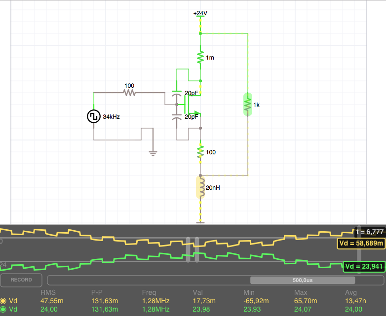

So,
wenn man die masse des AD Wandlers nahe an die der Logik bringt, ist das
blöd, durch die Induktivität der Leiter zu wort kommt. (1. Bild)
Wenn man jetzt bspw. ein Pott an die Masse direkt am Netzteil hängt,
würde der AD Wandler aufgrund  des Massenoffsets fehlen messen. Deshalb
verbindet man den AD Wandler direkt am Netzteil bzw. an der Zentralen
masse.
Ich hoffe ihr wisst jetzt worum mir geht, und warum man die masse
trennt.

Jetzt, weiß ich glaube ich was du meinst. Du meinst, mit quer über den
uC fließen, den Strom, welcher fließen würde, wenn man keine trennung
zwischen AGND und GND machen würde, also wenn analog und digitale masse
im IC verbunden wären.
Aber nochmal zu meinem Verständnis. Der AGND ist da um Störungen bei der
Messung zu verhindern oder liege ich da Falsch.
Warum meint ihr dann, das AGND und GND direkt am uC verbunden werden und
nicht erst am Netzteil? Das wäre doch viel besser, da dann die durch die
Induktivität des Leiters der Logik hervorgerufenen Dreckeffekte
wegfallen.
Wenn wir jetzt mal die Dreckeffekte durh Induktivitäten vergessen. Gibt
es noch andere aspekte, warum man AGND und GND nicht im uC verbindet?
Im Attiny 25/45/85 wird das ja sogar gemacht.
Danke schonmal

von Jan R. (Gast)
Marian B. schrieb:
> Der hat auch nur 8 Pins.
> Jan R. schrieb:
>> Gibt
> Weil man Induktivitäten nicht sonderlich gut auf Dice fertigen kann ;)
Die Induktivität, kommt doch zwischen AVCC und Netzteil.
Am Ground will ich sie ja gerade nicht haben..
von Marian (phiarc) Benutzerseite
Depends.
