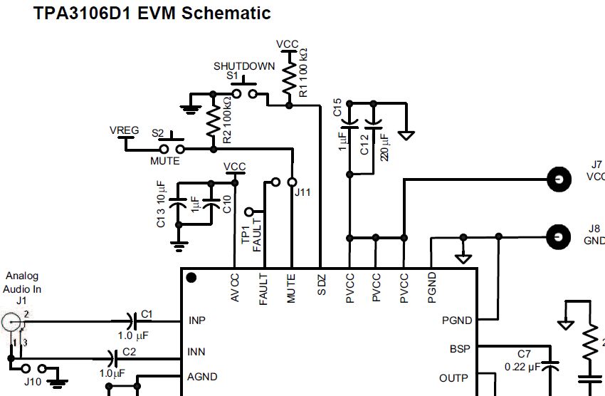

Hallo Leute, vielleicht kann mir jemand von euch weiterhelfen.
Ich habe nach diesem Layout einen Class-D Verstärker aufgebaut:
http://screenshot.ca/post/2011/03/07/tpa3106d1/
Leider werde ich nicht ganz schlau mit den Pins, die der Autor nach
Außen führt.
Folgende Anschlüsse hat die Platine:
J1 (Spannungsversorgung):
-> also 12Volt angeklemmt
Output:
-> 4Ohm Lautsprecher angeklemmt
J3 (Pin1: INN, Pin2: AGND, Pin3: INP):
-> an INN und INP mein Audioeingangssignal angeklemmt. Wofür der AGND
Pin?
J4 (Pin1: Fault, Pin2: Mute, Pin3: Shutdown, Pin4: GND)
Wenn ich die Versorgungsspannung anschließe, passiert ersteinmal nichts.
Wenn ich dann aber mit den Fingern über die J4 Pins streiche, kommt
plötzlich Musik, die dann aber sofort wieder verstummt und wieder
kurzzeitig zu hören ist. Der Verstärker geht also scheinbar ständig auf
Mute und zurück.
Eigentlich sollte der Verstärker bei anlegen der Versorungsspannung
einfach einschalten und eingeschaltet bleiben, bis Versorgungsspannung
wieder weg.
Was muss ich da besonderes beachten?

Die Steuereingänge mit sinnvollen Pegeln versorgen!
Gast #3728227
Dann müsste ich doch eigentlich meine 12V auch auf den Shutdownpin geben
damit der nen Highpegel hat. Fault und Mute mit auf GND. Richtig soweit?
Gast #3728433
Hab jetzt was dazu in der Beschreibung zum EVM-Board gefunden (siehe
Screenshot), demnach müssten Mute mit 100K Ohm auf Masse und Shutdown
ebenfalls mit 100K gegen meine 12Volt.
Aber was mit Fault ist, verstehe ich noch immer nicht so ganz. Denn
könnte ich laut Datenblatt mittels OR-Gatter mit Mute verbinden und auch
gegen Masse legen.
Muss ich das machen oder kann ich Fault einfach offen lassen?

TPA3106D1 Datasheet, Seite 5, TERMINAL FUNCTIONS
FAULT Pin 31: TTL compatible output. HIGH = short-circuit fault. LOW =
no fault. Only reports short-circuit faults. Thermal faults are not
reported on this terminal.
Es ist also ein Ausgang, im Normalzustand Low. Offenlassen oder mit
einer externen Schaltung im Fehlerfall SHUTDOWN_b und/oder MUTE_b
setzen.

Die Erkentnis hatte ich oben schon gewonnen. Will mir bloß nicht den
Chip durch irgendeine, falsch angelegte Spannung zerstören. Daher die
Nachfrage.
