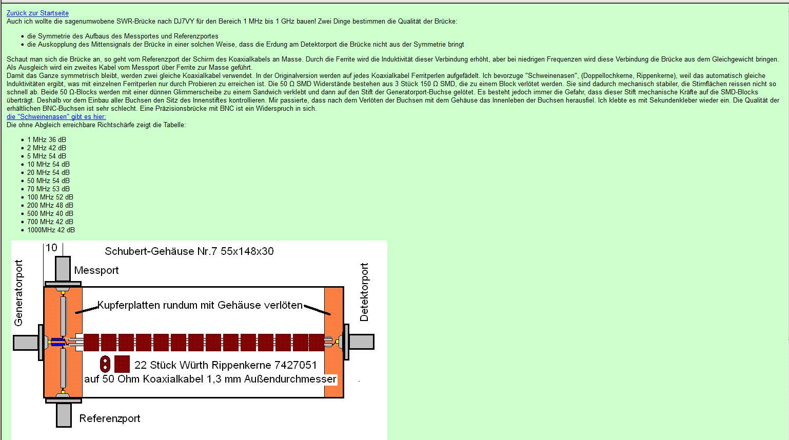

Peter schrieb: > Schau Dir mal sowas an: > http://www.rohde-schwarz.com/en/product/zrb2-produ... > Gibt es schon seit Jahrzehnten. Sollte gebraucht zu bekommen sein. > > Hier noch ein paar Doks zum einlesen: > http://www.rohde-schwarz.com/en/search/application... Danke für die Links! Ich hätte beinahe dieses Teil hier gekauft: http://217.34.103.131/pdfs/ZFDC-10-5+.pdf Was ist denn eigentlich der Unterschied zwischen einem Richtkoppler und einer SWR-Brücke? Kann ich mit einem Richtkoppler die gleichen Messungen durchführen? HF-Werkler schrieb: > - Welcher Trackinggenerator/Spektrumanalyzer? Rigol DSA-815 9kHz-1.5Ghz mit Trackinggenerator HF-Werkler schrieb: > - Welcher Frequenzbereich soll gemessen werden? 1MHz - 1.5GHz HF-Werkler schrieb: > - Welche Genauigkeit der Messung ist gefordert? Nicht hochgenau. Ziel soll sein, bei Filtern den Frequenzgang zu sehen und bei Antennen deren Resonanzfrequenz. HF-Werkler schrieb: > - Wie sieht die Antenne aus (Bitte ein Bild wegen der möglichen > Veränderng der Antenne durch Messaufbau!)? http://www.antennensysteme.de/uploads/pics/4429_022.jpg + ca. 2m Leitung HF-Werkler schrieb: > - Wie wird die Antenne angeschlossen an das Messgerät? Über eine MCX Buchse welche an einen BNC Stecker gelötet ist HF-Werkler schrieb: > - Wie wird in der Applikation das Funkmodul an die Antenne > angeschlossen? Über eine MCX Buchse HF-Werkler schrieb: > - Welcher Einstellung der Sendeleistung ist möglich? Laut Datenblatt für den Trackinggenerator: -20 dBm to 0 dBm, in 1 dB steps

So eine SWR-Messbrücke (Messrichtkoppler mit 30-40dB Richtschärfe) baut man sich am besten selbst Der angegebene dürfte sogar noch bis 1.5GHz funktionieren http://www.dg0sa.de/ --> Messschaltungen- Zubehör -->SWR-Brücke nach DJ7VY EMU Antwort schreibenBitte melde dich an, um einen Beitrag zu schreiben. |
