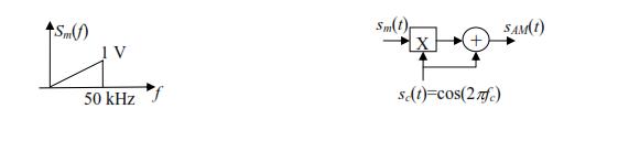

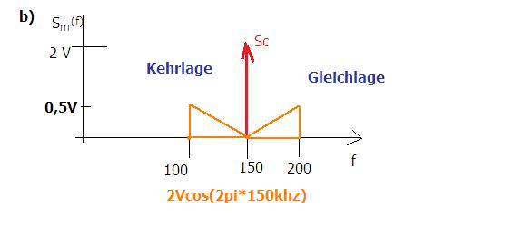

Hallo ich habe eine Frage zur b)
Warum  wird es bei 0,5 V gezeichnet?

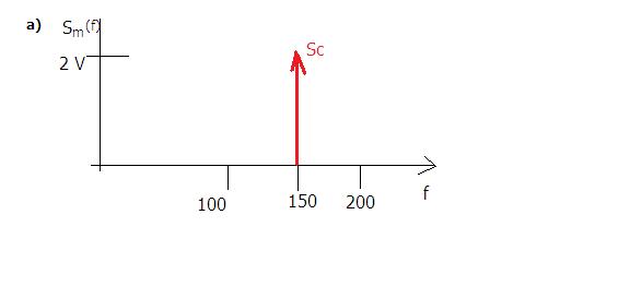

Frage: a) Zeichnen Sie maßstäblich das Spektrum eines Cosinus-Signals
mit der Amplitude sc=2V und der Trägerfrequenz f=150kHz.
b) Zeichnen Sie in dasselbe Bild maßstäblich das resultierende Spektrum
einer Amplitudenmodulation nach Bild 1.2, wenn das Spektrum des
modulierenden Signals die Form aus Bild 1.1 hat und der Träger aus
Aufgabenteil a) verwendet wird.
Bezeichnen Sie Träger, Seitenband in Gleichlage und Seitenband in
Kehrlage.

a)
Bild  Am1
b)
Bild Am2

Gast #3727867
Hallo.
Ich denke hier handelt es sich um die Modulierung der beiden
Seitenbänder. Sprich die "Lautstärke". D.h., hier werden die beiden
Seitenbänder nur bis zu einer Amplitude von 0.5 V moduliert. Man könnte
vereinfacht sagen. halbe Lautstärke.
Beste Grüße.
Gast #3727873
> Seitenbänder.
Die Seitenbänder werden nicht moduliert. Der Träger wird moduliert (hier
mit AM) und dadurch entstehen erst die Seitenbänder. Wenn man von einem
AM-Sender ausgeht, dann steckt im Träger die Hälfte der Sendeenergie und
in den beiden Seitenbändern jeweils ein Viertel. Zusammen 100%.

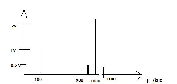

OP #3728004
Hallo Stimmen die Lösungen?
a) Tragen Sie in Bild 1 folgende Bezeichnungen und ihre Werte ein:
Trägeramplitude sc, Amplitude des Eingangssignals sm, Periodendauer Tc
der
Trägerschwingung und Periodendauer Tm der Signalschwingung.
b) Bestimmen Sie den Modulationsgrad m.
c)Zeichnen Sie das zugehörige Amplitudendichtespektrum und geben Sie die
Zahlenwerte an.
Welche Bandbreite benötigt man mindestens um dieses Signal zu
übertragen?
Lösung:
a) sc= 2V
sm=1V
Tc=1µs
Tm=10µs
b)
m=sm/sc=1v/2V =0,5
c) Siehe  2 Bild
B=2*fm=2*100kHz=200kHz
Vielen Dank.
