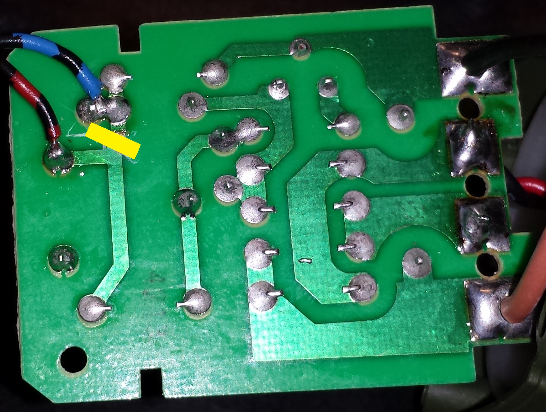

ich möchte bei einem Proxxon Bohrschleifer IBS/E per PWM die drehzahl
regeln.
Der Bohrschleifer soll allerdings auch ohne angeschlossenes PWM-Signal
funktionieren. Dazu habe ich folgendes gefunden:
http://bienonline.magix.net/public/mf70-drehzahl.html.
das PWM Signal erzeuge ich mit einem Arduino UNO (Mega382P) mit
angeschlossenem Poti als Sollwertgeber, wie folgt:

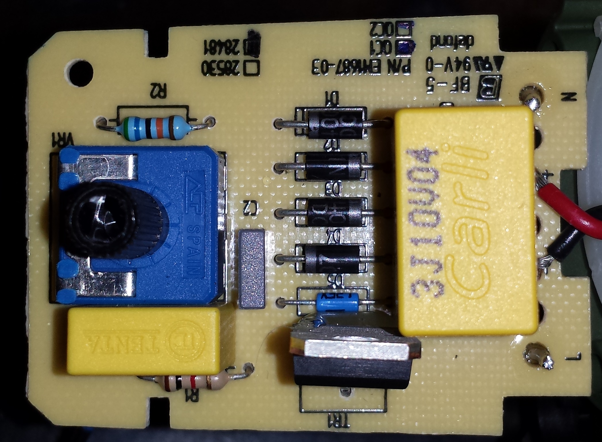

Wie sieht deine Stromversorgung aus? Der originale Thyristorregler
funktioniert nur mit pusierendem Gleichstrom. Damit dürfte aber deine
PWM Probleme haben.
MfG Spess

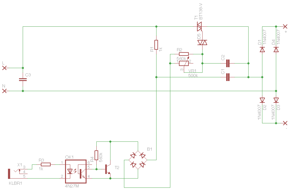

das PWM Signal wird mit einem Arduino mit seperater spannungsversorgung
erzeugt. Restliche schaltung sie Schaltplan.

Transistor habe ich einen MPSA44 eingesetz wie in der Anleitung oben
beschrieben.
> Hast du immer volle Drehzahl oder nur geringe?
Ja läuft immer auf voller Drehzahl des Potis
Sebastian
von Hubert G. (hubertg)
Das sieht dann aber so aus als würde deine Zusatzschaltung nicht
funktionieren, bzw. der Transistor ist immer durchgeschaltet.
Ist es sicher das beim OK auf Pin2 GND liegt?

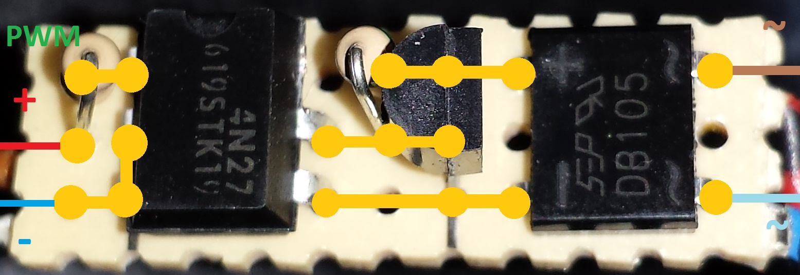

von Sebastian G. (borsti87)
Laut Datenblatt ist Pin 2 die Kathode, dort lege ich GND an.
Ich messe zwischen Pin 1 (+) und Pin 2 (-) ca. 5V DC bei voller
Ansteuerung analogWrite Value = 255.
Wenn du wirklich 5V an Pin1 und 2 des OK misst, dann ist dieser defekt.
Dort darfst du nicht mehr als etwa 1,2V, die Durchflussspannung der Led
im OK, messen.
Den 1k Vorwiderstand hast du doch nicht vergessen?

Du kannst mal Pin 4 und 5 des OK kurzschließen, dann sollte sich die
Geschwindigkeit verringern.
Drehzahl gleich Null, der Motor ruckt nunmehr einmal kurz.
Das sieht dann so aus als wäre der OK defekt.
Ja der OK war defekt.
Danke für die Unterstützung.

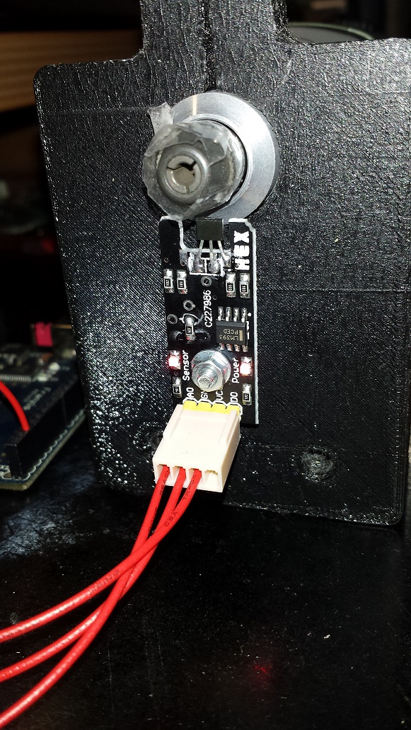

nun möchte ich mit einem Hallsensor die Drehzahl erfassen und damit des
PWM signal Regeln.
Das Erfassen der Drezahl funktioniert soweit ganz gut. Hier mein
Testcode:
Hier noch zur Veranschaulichung eine Zeichnung des Testaufbaus.
Die LED diehnt zur Kontrolle, ob ein PWM-Signal erzeugt wird.
