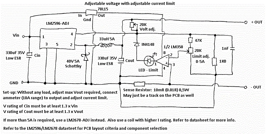

Meine Idee:
Einen LM2577 (Step-Up) nehmen und ihn um eine Strombegrenzung erweitern,
wie sie auch beim LM2596 vom Chinamann werkelt.
Ich habe dazu folgenden Schaltplan gefunden, siehe Anhang.
Nun die große Preisfrage? Kann man das so machen? Oder spricht irgendwas
dagegen?

von Jan R. (Gast)
Was ich dir ohne groß worte zu verschwneden sagen kann, ist das die
komparatorlösung kacke ist. Man nimmt die Ausgangsspannung die
veränderlich ist, selbstverständlicherweide nie als Referenz.
Lege den spannungsteiler über die OPV versorgung. Da geht es bestimmt
besser.
Beachte aber auch, dass die ausgangsspannung des Komparators höher der
Lastspannung seien muss. Ziel der Limitierung ist es ja gerade, dem
Schaltregler eine zu hohe Ausgangsspannung über den Feedbackloop
vorzugaukeln..
hoffe ich konnte helfen..

von MaWin (Gast)
Ziemlicher Unsinn.
Auch ein 78L15 könnte einen Kerko am Ausgang brauchen.
1nF an 1k macht die Regelung instabil.
Die Referenzspannung für die Stromregelung gewinnt man nicht aus der
Feedback-Spannung, die man mit dem OpAmp überstimmen will.
"If more than 5A are required, use a LM2678-ADJ instead". Der kann nur
5A, und step up heisst 5A am Eingang.
Eine CREE XP-G verträgt maximal 1.5A, ist aber eher für 700mA gebaut.
An einem 5mOhm Widerstand gibt das gerade 3.5mV Messpannung, bei einem
LM358 der 7mV Offsetspannug hat, ist die Regelung also Zufall. Wie äwre
es mit dem 100-fachen ?
LiPoly -----+-L-+-|>|-+---+
         +----------+ |  LEDs
      +--|LM2577-ADJ| |   |
      R  +----------+ |  LEDs
      C     |    +----(---+
      |     |         C   2R
GND --+-----+---------+---+
wäre doch völlig ausreichend.

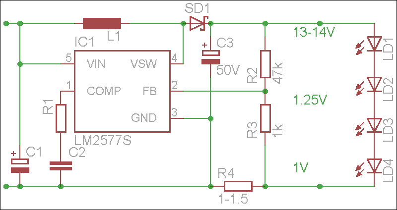

Wenn's unbedingt der LM2577 werden soll: Die Schaltung läßt sich
eigensicher machen. Grad Taschenlampen werden ja mechanisch belastet,
z.B. durch runterfallen. Wär also blöd, wenn ein Draht von den LED
abreißt und dann Regler und Lipo sterben. Die kleine Änderung im Anhang
sollte etwa konstante Helligkeit bieten und die Leerlaufspannung auf
einer zerstörungsfreien Höhe begrenzen.

von MaWin (Gast)
Helge A. schrieb:
> Die Schaltung läßt sich eigensicher machen.
Ja, einfach durch eine Z-Diode vom Elko zu Feedback. Falls man der
Z-Diode nicht den LED Strom zumuten will kommt ein Widerstand zwischen
shunt und FB.
Bei deiner Variante ist der Strom doch STARK abhängig von der LED
Spannung.
von Helge A. (besupreme)
> Spannung.
Die Spannung ändert sich über Temperatur, grob passend zur
Lichtemission. Für ein Einzelstück ist es nit zuviel verlangt, den
passenden Shunt auszumessen.
Ist doch eigentlich seltsam, daß immer ein elektrischer Konstantstrom
verlangt wird. Eine gute Taschenlampe zeichnet sich doch eher durch
konstanmten Lichtstrom aus.
