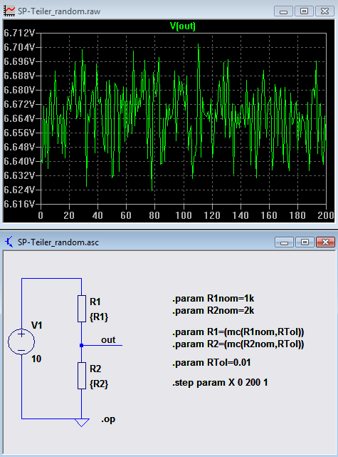

ich will in PSpice einen Widerstandteiler mit temperaturabhängigen
Widerständen simulieren.
Dazu habe ich T1 und T2 auf 50u eingestellt und Toleranz auf 1%.
Wenn ich jetzt eine Tempeartursimulation mache (-40...125), dann ändern
sich die Widerstände zwar (sieht man am Strom), jedoch die
Ausgangsspannung bleibt gleich. Da ja anscheinend beide Widerstände
gleich geändert werden.
Selbst wenn ich mit Monte Carlo noch die Widerstände in ihrer Toleranz
ändere, sehe ich bei geänderter Temperatur immer das gleiche Ergebniss.
Ist es irgendwie möglich, T1 und T2 mit einer Toleranz zu belgen? In
real wird sich der Widerstand ja auch nie exakt gleich verändern.
Du kannst immer nur Abschätzungen machen. Das was du haben willst
scheint ein Zufallsgenerator oder ein Predictor zu sein. Das mag die
Mathematik nicht so :)

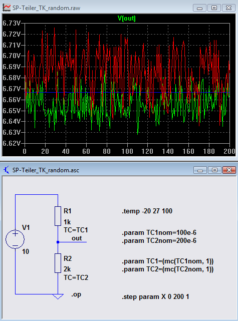

HildeK schrieb:
> mit nur der Temperatur kann ich dir
> nicht helfen.
Naja, es hat mir keine Ruhe gelassen - auch weil man es selber immer mal
wieder gebrauchen kann: Im gleichen Sinne geht es auch mit der
Temperatur. Die einzelnen TKs werden einfach zufällig zwischen 0 und
±Maximalwert variiert.
Interessant ist, dass bei 27°C die TK-Berechnung wohl immer Null ergibt.
Das ist vermutlich der Bezugspunkt bei Spice.
Wenn es geklappt hat, dann hängt auch die Simulationsdatei mit dran.
