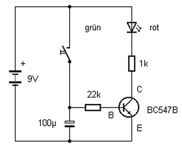

Ich habe da mal eine Frage und zwar habe ich mir von C ein Lernpaket
(192296 - 62) gekauft.
Und wollte jetzt mal einige Sachen selber basteln, zum beispiel ein
Anlaufsteuerung, im Buch steht wie man eine Nachlaufsteuerung baut. Kann
man das ganze nicht umbauen zu einer Anlaufsteuerung?
So das die LED sanft angeht.
Kann mir einer einen Tipp geben wie ich das baue bzw. ob das überhaupt
möglich ist mit den Teilen.
Habe noch das Bild der Nachlaufsteuerung angehängt.
Mfg Eleknewby

Eleknewby schrieb:
> Kann man das ganze nicht umbauen zu einer Anlaufsteuerung?
Sicher.
Problem aller dieser Baukästen (ach damals Kosmos oder Philips):
Sie erklären so wenig, daß man nichts versteht.
Du hast wahrscheinlich verstanden, daß der 100uF ELko für das langsame
ausgehen zuständig ist.
Eventuell hast du das auch verstanden, daß seine Spannung langsam sinkt,
damit der Strom durch den 22k Widerstand in den Transistor langsam
sinkt, dadurch der vom Transistor geschaltete Strom langsam sinkt und
damit die LED langsam dunkler wird.
Jetzt müsste man also bloss den Elko beim Einschalten auch langsam
aufladen, man könnte einen Widerstand in Reihe schalten. Bloss welchen ?
1k, 10k oder 100k ?
Probier es aus.
Es ist auch nicht verkehrt, den 22k mal zu vergrössern.
Daß die Schaltung eine Menge Nachteile hat, weil das Dimmverhalten
abhängig von der Stromverstärkung genau deines Transistorexemplars ist,
daß im Transistor Verluste in Wärme umgesetzt werden, daß die Schaltung
bei aufdimmen/abdimmen davon abhängt, wie lange sie zwischendrin aus
war, daß für längere Zeiten der 100uF zum grossen und teuren 1000uF oder
10000uF werden muss, das sollte auch klar sein.

Danke für die Hilfe,
mit dem in Reihe musste ich noch bischen überlegen wie du das meintest.
Weil wenn ich den Widerstand direkt am Elko packe passiert nicht, also
fürs Auge zu mindestens.
Wenn ich aber den Widerstand nach dem Schalter stecke merkt man ein
"Langsameres" aufhellen der LED.
Ich dachte beide Zeiten seien gleich. Weil es ist ja der gleich
Kondensator
