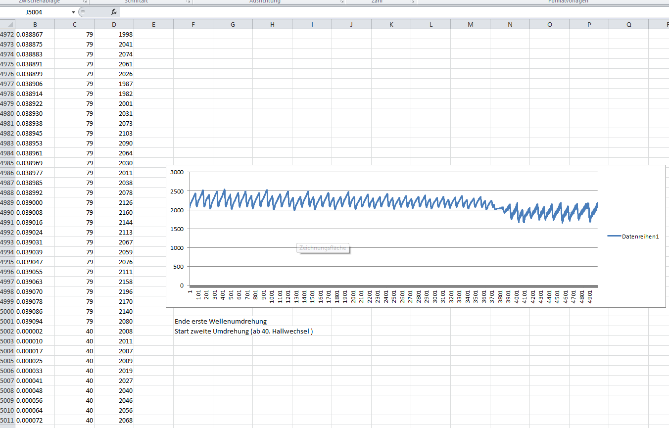

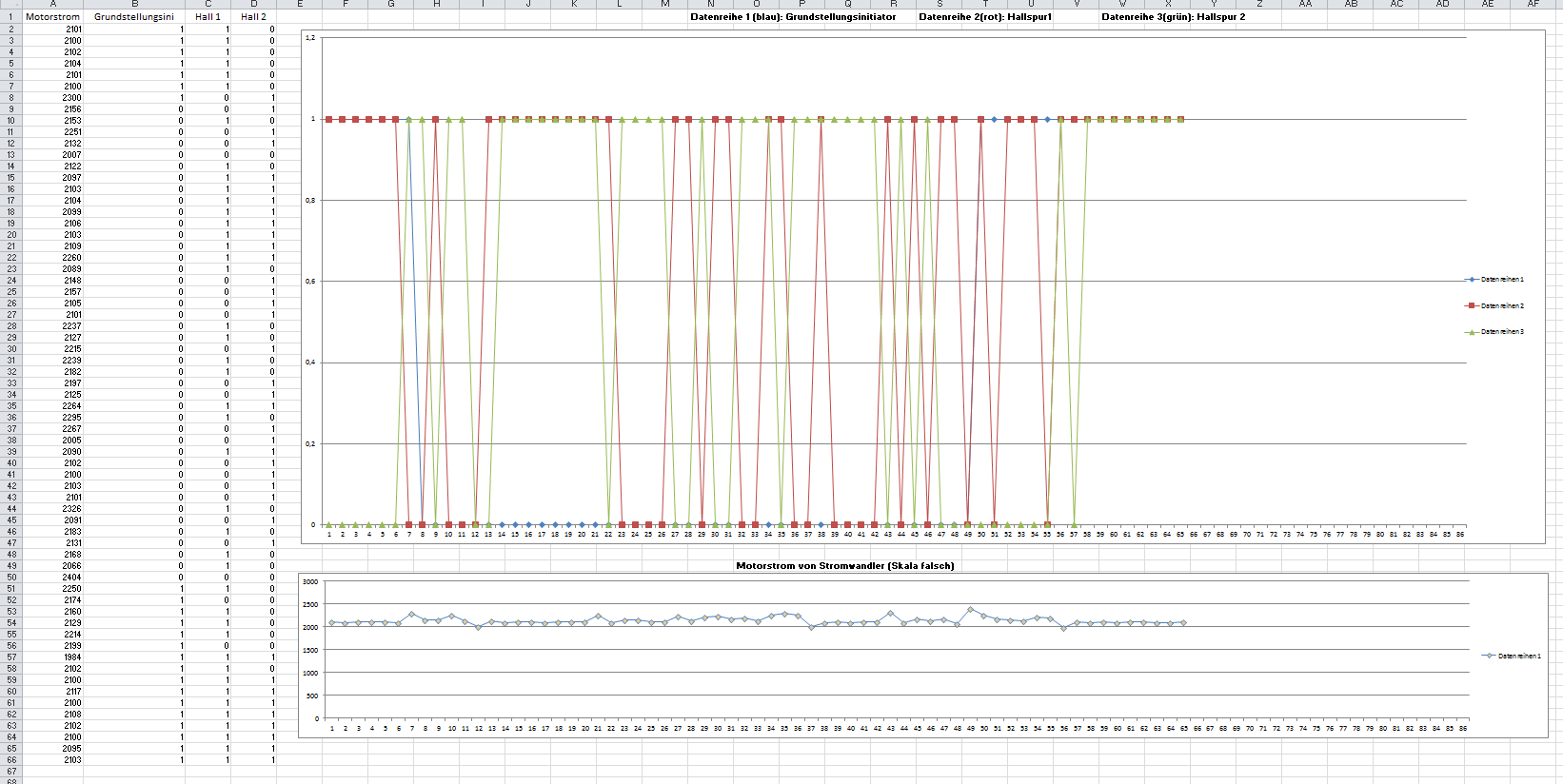

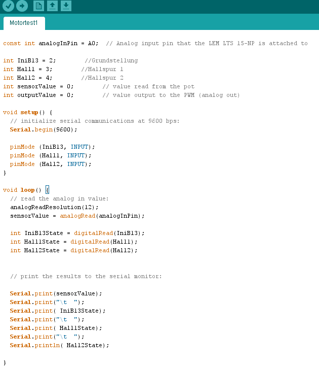

Im  Anhang befindet sich der bisherige Quellcode und eine Excel Datei
mit den erhaltenen Daten (die Skala des Motorstroms passt noch nicht,

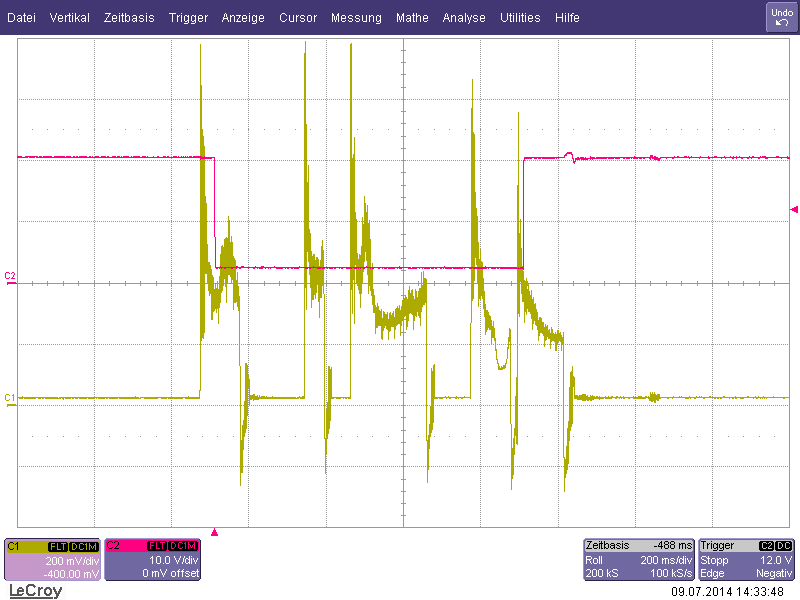

Initiator und Hallsignale sind binär). Außerdem noch der
Motorstromverlauf, welcher mit einer Stromzange (Oszi) aufgenommen
wurde. Wenn man beide Stromverläufe vergleicht, sieht man, dass die
Messung über Stromzange(Oszi) um ein vielfaches genauer ist, als die
Daten des Arduino. Ich benötige also einen Quellcode, mit welchem man
eine ähnliche Genauigkeit erreicht als mit der Stromzange…

Dein bisheriger Code macht das nicht. Insbesondere mißt und sendet Dein
Code nicht beim Auftreten eines Flankenwechsels, sondern "mit maximaler
Geschwindigkeit". Dadurch läuft Dir der serielle Sendepuffer zu und dann
kannst Du alle gesendeten Werte vergessen.
Der erste Flaschenhals Deines Programms ist die serielle Schnittstelle.
Sende den Quellcode lieber zwischen Code-Tags oder als Dateianhang.
Wie gesagt: Solange Du versuchst, die serielle Schnittstelle zu
überdrehen kannst Du alles vergessen.
Wenn Du die Signale immer zu dem Zeitpunkt benötigst, zu dem bei den
Hallsignalen ein Flankenwechsel auftritt, solltest Du genau diese
Flanken auswerten und beim Flankenwechsel den Stromsensor auslesen und
den Wert senden. Das benötigt keine Interrupt-Routine.

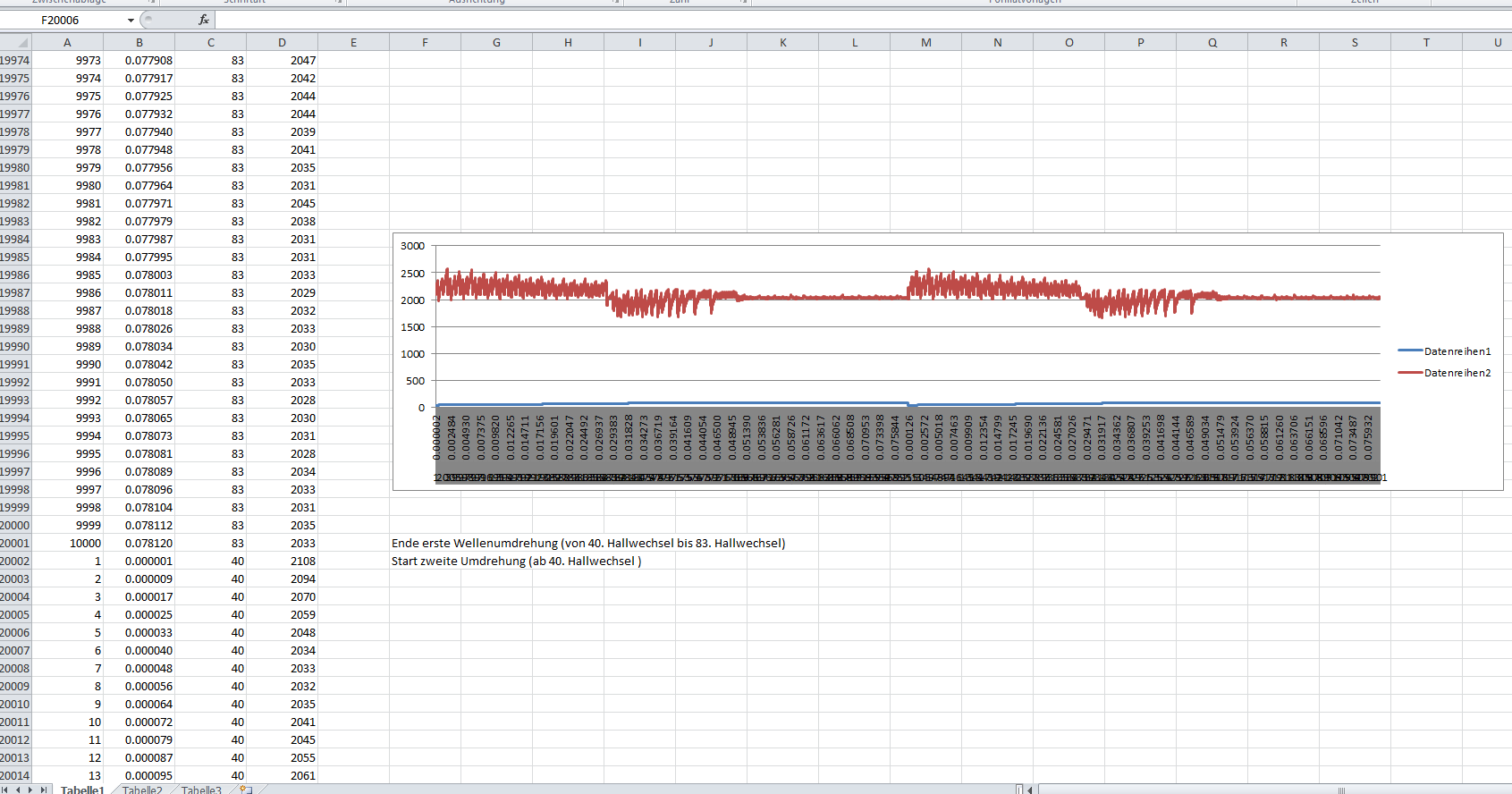

von Carl-Josef S. (ernst-stavro)
Hallo!
Ich habe nochmal ein Messversuch mit höherer Baudrate (115200)
durchgeführt und das Resultat sieht schon besser aus (Anhang).
Jedoch hat Jürgen S recht, dass ich nicht die positionsbezogenen
Motorströme erhalte, sondern einfach nur mit maximaler Taktung die Werte
übertrage. Ich habe dann das Programm nach Vorlage von "Peter Luidolt
(luidoltp)" umgeschrieben, aber das funktioniert noch nicht (Anhang). Da
muss ich morgen noch etwas herumprobieren. Falls jemand weiß, wie ich
das Programm verändern muss, wäre ich sehr dankbar. Im Moment bekomme
ich zwar Werte über den "Serial Monitor" angezeigt, jedoch ändern sich
diese nicht. Wenn ich die Zählvariable "i" auf 5 (statt auf 500) stelle,
bekomme ich eben fünf mal die gleichen Wertepaare und das immer
fortwährend. Bei i=500 kommen eben 500 mal die gleichen,unveränderten
Werte und dann beginnt es wieder von vorne (mit "---Results---").( Motor
wurde während der Messung angesteuert).

@ Jürgen S: Vielen Dank für dein Programmcode. Habe ihn nur auf
"Flankenwechsel auf LOW" ändern müssen. Das Problem ist jetzt nur, dass
der Motor für eine Wellenumdrehung keine kontinuierliche Bewegung
ausführt, sondern in fünf unterschiedlichen Positionen kurz anhält. Wenn
er dann wieder anläuft aus der jeweiligen Position, bekomme ich einen
relativ hohen und steilen Strompeak. Das kann man in dem Bild sehen,
welches ich mit dem Oszi und der Stromzange (siehe Anfangsbeitrag,
LeCroy.png)gepostet habe. Mit dem Programmcode von Jürgen S bekomme ich
immer ein Stromwert geliefert, wenn sich eine der beiden Hallspuren
ändert (=wenn sich der Motor bewegt). Die Peaks treten aber in dem
Anlaufmoment auf, kurz bevor eine Motorbewegung stattfindet. Deshalb
werden sie nicht (immer) in voller Höhe erfasst. Außerdem verharrt der
Motor kurz in den fünf unterschiedlichen Positionen und während dieser
Zeit wird auch kein Stromwert detektiert (weil kein Hall-wechsel). Es
ist also nicht wirklich möglich (bzw.aussagekräftig), positionsbezogene
Ströme zu erfassen und mit einer zuvor definierten Hüllkurve zu
vergleichen.
Mir bleibt jetzt noch die Möglichkeit, den Bewegungsablauf so
abzuändern, dass der Motor eine gleichmäßige Bewegung mit konstanter
Geschwindigkeit ausführt. Dies entspricht zwar nicht dem späteren
Bewegungsablauf, aber für den Prüfstand ist das erst mal egal. Hier geht
es ja nur darum, eventuelle Montagefehler zu erkennen. Probleme könnten
sich jetzt nur ergeben, dass ich keine 100%ig gleichmäßige
Umdrehungsgeschwindigkeit realisieren kann, da der Motor ja
unterschiedlich belastet wird-je nach Position der Welle aufgrund der
unterschiedlichen Kurvenscheiben.

von Jürgen S. (jurs)
OK, Du brauchst also sehr viel mehr Samples mit sehr viel kürzeren
Zeitabständen.
Um den Flaschenhals "Serial" zu umgehen, dann also doch wieder zurück zu
Deiner ersten Idee: Erst schnell die Werte in den RAM-Speicher sampeln,
und dann die Werte ausgeben. Du verwendest ja den DUE und der hat
erhebliche Mengen RAM-Speicher, da sollte das kein Problem sein.
> vergleichen.
OK, ich habe mal einen geänderten Sketch gemacht, der nicht
positionsbezogen sampelt, sondern zeitbezogen, und zwar zunächst mal "so
schnell wie möglich". Das Sampling wird getriggert durch:
- Erkennung des Impulses für die Grundstellung
- Auf einen frei wählbaren Step-Impuls der Hall-Sensoren
Das ist in der loop-Funktion diese Zeile:
 if (waitForStart && stepcounter==4)  // Triggern auf einen bestimmten Impuls
Falls nach diesem Triggerimpuls zunächst eine uninteressante Standzeit
auftritt, kann dort ein optionales delay die Sampling-Aufzeichnung
verzögert starten.
Und falls die Samplings zu schnell aufeinander folgen, kann in der
recordSamples() Funktion ein kleines Mikrosekunden-delay in der
Einleseschleife eingefügt werden, um die Aufzeichnungsdauer zu strecken.

Ich habe die Anzahl der Samples mal auf 5000 gesetzt, und da jedes
Sample 6 Bytes belegt, sollten die Samples im Array ca. 30 KB RAM
benötigen, was auf einem DUE ja locker möglich ist.
> Falls jemand eine Idee hat, welche Möglichkeiten ich noch habe, den
> Motorstrom zu erfassen und v.a. auszuwerten- ich bin für jeden
> Tipp/Hilfe dankbar!
Probier's mal aus mit den schnellen Samplings ab einem bestimmten
Schritt! Wie gesagt, nach Starten des Sketches muß einmal der
grundStellungsImpuls() erfolgen, und dann wird das Sampling für die
Anzahl der definierten Samples gestartet, sobald die Hallsensoren den
gewünschten Schritt erreicht haben. Nach dem Sampeln werden die Daten
sofort auf Serial ausgegeben.
Der Zeitstempel läuft in dem Sketch ab Start der Aufzeichnung und wird
zur Ausgabe auf Serial in Sekunden mit sechs Nachkommastellen
(Mikrosekunden) umgerechnet.

Hallo!
Erstmal wieder ein großes DANKE an Jürgen.
Ich habe den neuen Quellcode ausprobiert und den Trigger auf
stepcounter==40 gesetzt. Ich bekomme dann ab dem 40. Hallwechsel 5000
Samples ausgegeben. Das Problem ist jetzt nur, dass die 5000 Samples nur
von stepcounter==40 bis stepcounter = 79 reichen(Anhang). Das heißt,
dass  39 Hallwechsel auf 5000 Wertepaare aufgelöst werden.
Ich habe dann mal die Samples erhöht, aber mehr als 10000 Samples ist
nicht möglich. Ab ca. 11000 Samples bekomme ich eine Fehlermeldung, dass
irgendwas außerhalb des RAM liegt. Des Weiteren bekomme ich bei 10000
Samples nur 83 Hallwechsel. Das liegt daran, weil bei stepcounter = 82
der Motor kurz anhält (insgesamt 0,029062 Sekunden) und ich aber
(zeitabhängig) insgesamt 3720 Samples für diesen Zeitraum
bekomme(Anhang).

Irgendwann sind auch die 96 KB RAM eines Arduino DUE aufgebraucht. An
RAM benötigen wie gesagt 5000 Samples ca. 30 KB, d.h. 10000 Samples ca.
60 KB RAM.
Ich habe den Sketch ja erstmal auf möglichst schnelles Sampling
gestellt. Wie lange dauern denn die 10000 Samples? Zeit in Sekunden wäre
in der ersten Spalte der Serial-Ausgabe? Ich habe keinen DUE und weiß
daher nicht, wie schnell die sind.

Ich habe versucht,den Code von Jürgen auf den gewünschten Prüfablauf
anzupassen, aber irgendwie bekomm ichs nicht hin. Im Moment werden nach
dem fünften Flankenwechsel (von HIGH auf LOW) des Grundstellungsinis
10000 Samples aufgenommen und übertragen. Da ich ein delay von 200us
eingestellt habe, bekomme ich also die Stromwerte der darauffolgenden
zwei Sekunden. Wenn während der ersten fünf Umdrehungen der Motor
(mehrmals) stoppt, werden trotzdem nach fünf Umdrehungen die Werte der
darauffolgenden zwei Sekunden übertragen(es soll aber das passieren, was
in Möglichkeit 1 beschrieben wurde). Wenn während der zwei Sekunden der
Motor stoppt, werden trotzdem die Samples übertragen(es soll aber das
passieren, was in Möglichkeit 2 beschrieben wurde). Irgendwie bekomm ich
es nicht hin, den Motor zu überwachen, dass er sich mit konstanter
Geschwindigkeit bewegt um dann damit die Freigabe für die Messung
korrekt zu erteilen...
Im Anhang befindet sich der derzeitige Code. Falls jemand eine Idee hat,
wie ich die gewünschten Funktionen implementieren kann, wäre ich sehr
dankbar.
