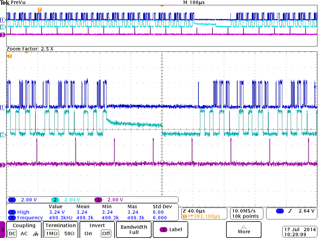

Ich beschäftige mich mit einem Problem wo ich nicht mehr weiter weiss
und einer von euch evtl. mir einen Hinweis liefern kann.
Folgendes: Ich kommuniziere über die SPI Schnittstelle eines PIC24 mit
einem zweiten Baustein. Der Baustein initialisiert die Kommunikation
über das CS Signal, woraufhin auf dem PIC ein Interrupt ausgelöst wird
und dieser über die zweite SPI Schnittstelle die Werte eines AD Wandlers
abfragt. Die empfangenen Werte werden auf dem PIC richtig
zusammengestellt und dann über die erste SPI Schnittstelle wieder an den
Baustein zurück geschickt. Dies funktioniert ca. 20mal so wie es soll.
Und dann bricht der PIC die Kommunikation auf der SPI Schnittstelle
plötzlich einfach ab. Respektive, der PIC löst keinen Interrupt mehr
aus. Nach dem dritten CS Puls funktioniert die Kommunikation dann aber
plötzlich wieder. Fürs einfachere Verständnis meiner Beschreibung habe
ich einen Bildausschnitt des KO angehängt:
- Dunkelblau: Tx Leitung der SPI Schnittstelle vom PIC zum zweiten
Baustein.
- Hellblau: Ich habe den Ausgang der LED zum debuggen missbraucht. Ist
das Signal im High-State läuft die Interrupt Subroutine der SPI
Schnittstelle auf dem PIC.
- Rot: CS Signal vom zweiten Baustein an den PIC, welches den Start der
Kommunikation initialisiert.
Das CS Signal hat eine Taktrate von 20kHz. In der Zischenzeit sendet der
PIC 6 Datenpakete a 16bit zurück an den zweiten Baustein.
Ich kann mir die Unterbrüche nicht erklären. Ist es möglich dass die SPI
Schnittstelle "überfordert" sein kann und sich dann kurzzeitig aufhängt?
Über einen Hinweis wäre ich dankbar!

Ich würde sagen: die Software ist das Problem. Welche Interrupts sind
sonst noch aktiv? Oder läuft da der Watchdog auf? Oder warum wird die
LED so seltsam angesteuert?

Also, wenn ich mir den hellblauen Kanal ansehe, dann sieht es für mich
aus, als ob Dir dieses Signal auf irgendeinen Zwischenpegel floatet,
eigentlich ein untrügliches Zeichen dafür, dass aus dem Ausgang
plötzlich ein Eingang wird.
Da würde ich einmal vermuten, dass der PIC in den Reset geht.
Gast #3729660
Oder Brown out wenn die Spannung unter ein eingestelltes Limit geht.
Wenn noch nicht eingestellt dann schalte den Power On Reset an (bzw.
aus). Dann sollte die Zeit Low-Zeit nach dem indefinierten Zustand
deutlich länger (bzw. kürzer) (300ms) werden. Zusätzlich kannst du den
Reset Grund auslesen (PIC18F und aufwärts).
Gast #3729925
Der Hinweis mit dem Power on Reset war gut! Der PIC resetted sich
tatsächlich ständig neu. Ich werde also meinen Fehler irgendwo im Schema
suchen müssen. Erstmal besten Dank für eure Hinweise!
