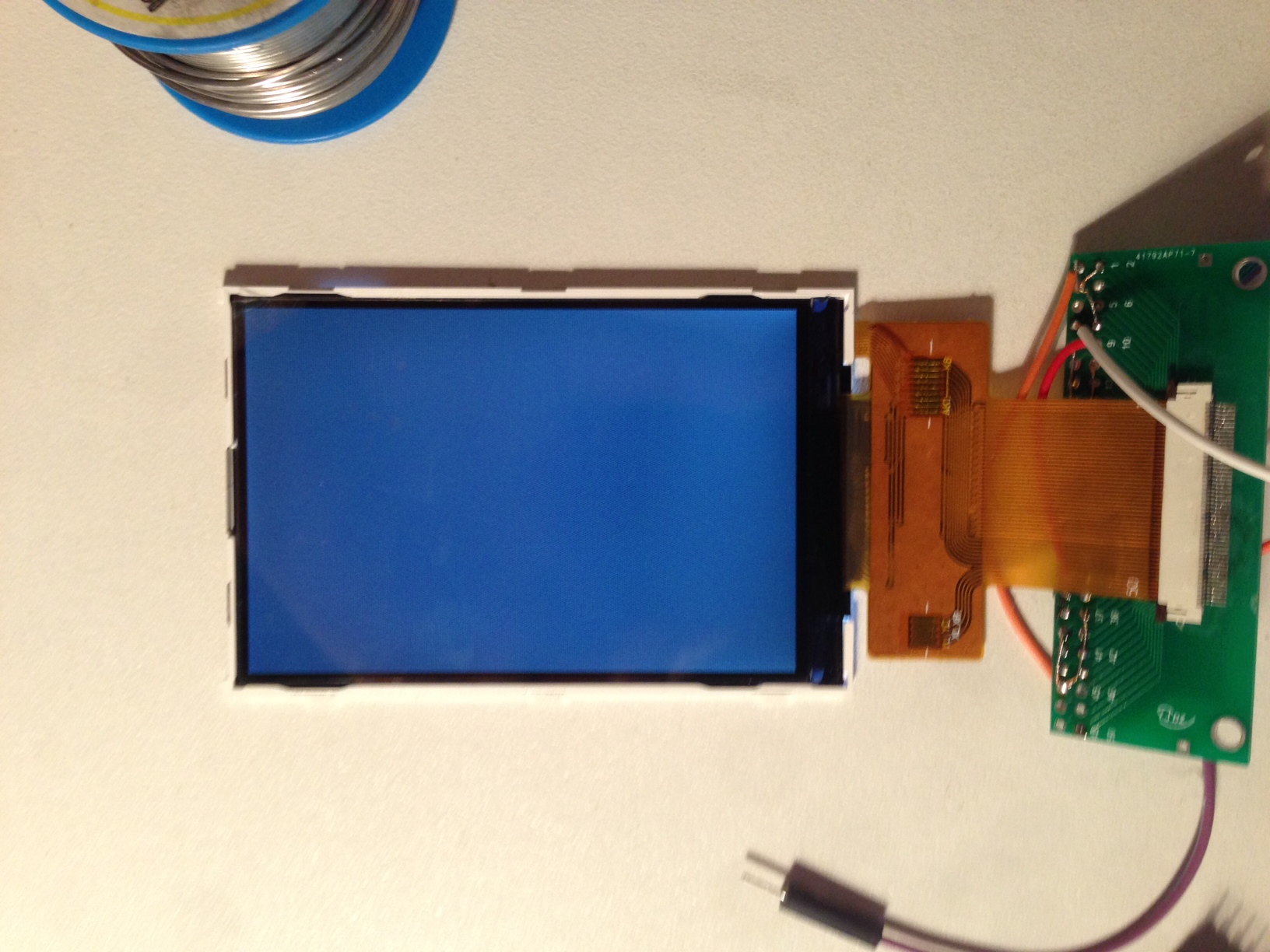

ich habe hier dieses Display:
http://en.lcdlcd.com/product3/2012-08-30/8461.chtml
Dieses möchte ich mit meinem Raspberry Pi Compute module verbinden und
mittles fbtft betreiben. Ich habe es bisher mit einem anderen Display
versucht (Adafruit 2.2") und es funktioniert auch soweit, jedoch muss
ich nun das oben genannte Display verwenden.
Ich habe das Display über SPI angeschlossen und als tinylcd
initialisiert (nutzt laut fbtft auch den gleichen Controller), leider
bekomme ich nur ein weisses Display. Durch Nachfragen beim Hersteller
habe ich dann mitbekommen das man die Parallelen verbindungen auch
braucht um die Daten zu übertragen:
SPI connection can not be used alone.It is used for initializing RGB interface only.
PLease kindly change into 8bt MCU interface.
Meine Programmierkenntnisse beschränken sich jedoch auf ein bisschen C
(Atmega) und Phyton.
Daher meine Frage, welchen Modus nutze ich also am besten mit dem PI?
Und meine größte Bitte, könnte mir eventuell jemand einen Treiber dazu
schreiben? :-S
Auf der oben genannten Seite sind auch bereits beispiele Vorhanden.
vielen Dank im voraus!

Ja, laut Controller Datenblatt Seite 26 habe ich es verdrahtet, sprich
IM0 IM1 und IM2 -> HIGH sodass 4-Line SPI aktiviert ist.
http://en.lcdlcd.com/res/starteklcden/pdres/201304/20130412144645444.pdf
Auf Seite 214 sind die Timings auch nur für die SPI Anschlüsse gezeigt,
keine anderen..
Momentan ist der stand das anscheinend keine Daten ankommen.
Ich habe es wie folgt am PI verdrahtet:
32 -> SDI -> MOSI
07 -> Reset -> GPIO25
34 -> SCL -> SCLK
36 -> CS -> CE0
35 -> DCX -> GPIO24
dann es in /etc/modules hinzugefügt
fbtft_device name=tinylcd35 gpios=reset:25,dc:24

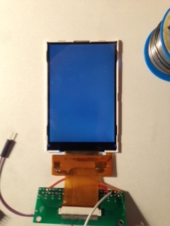

Am Anfang ist das Display komplett dunkel, die Hintergrundbeleuchtung
ist zwar an eine Konstantstromquelle angeschlossen und leuchtet auch,
das Display ist jedoch schwarz.
Dann wird es (anscheinend) Initialisiert und es wird weiss, mehr
passiert jedoch leider nicht.
Ich habe nun auch mal Ilitek (die Hersteller des Controllers)
angeschrieben und gefragt ob sie mir genau sagen können ob es so
funktioniert.
Wenn die grünes Licht geben frage ich nochmal beim Hersteller des
Displays nach warum es denn genau nicht geht, vielleicht liegt es ja an
denen (was ich jedoch irgendwie nicht glaube)..
Ansonsten, gibt es noch etwas das ich ausprobieren kann?
