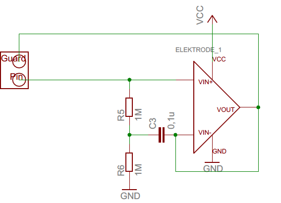

Hallo Leute,
ich bastel gerade eine Impedanzwandlung um kapazitive Elektroden an den
Verstärker meines schon vorhandenen EKG Systems anzuschließen.
Meine Koppelkapazität Ck der Elektrode ist 18.9 pF und bei einer
gewünschten unteren Grenzfrequenz des Hochpass(Ck und Innenwiderstand
OP) fg = 1Hz muss der Innenwiderstand Ri = 8.4 GOhm betragen.
Ich habe den OP MCP601 gewählt, da dieser mit Single Supply 3.3V
auskommt.
Der OP hat einen Innenwiderstand Ri = 10 TOhm welcher vollkommen
ausreichen würde.
Allerdings muss ich ja einen Pfad für den Biasstrom zur Verfügung
stellen und ein einfacher Widerstand nach Masse würde den
Eingangswiderstand drastisch verringern. Somit habe ich die
Bootstrap-Schaltung genutzt wie man im Schaltbild sehen kann.
Diese Schaltung erhöht ja den Eingangswiderstand schaltungstechnisch.
Woher weiß ich haber jetzt wie hoch der Eingangswiderstand in etwa ist?

Naja idealerweise ist der unendlich groß, weil über R6 die gleiche
Spannung wie am Eingang liegt und daher die Spannung über R5=0 ist und
somit kein Strom durch R5 fließt. Real ist der Ri natürlich keiner und
hängt von der Verstärkung Vu des OPV ab, die etwas kleiner als 1 ist.
Damit ergibt sich eine kleine Spannung über R5 und es fließt ein Strom
hindurch. R5 erscheint dann um den Faktor R5/(1-Vu) vergrößert. (C3 sehr
groß)

Die Verstärkung bzw. Dämpfung berechnet sich doch aus Ck(18.9pF) und
Ci(6pF) folgendermaßen:
Damit hätte ich ja dann einen Eingangswiderstand von:
Ist das so?

Nein, mit Vu ist die Verstärkung von VIN+ zum Ausgang/VIN- gemeint. Die
dürfte bei etwa 0,9999 liegen. Die Kapazitäten machen vor dem Verstärker
eine Dämpfung, die nichts mit der Verstärkung des OPV zu tun hat.
