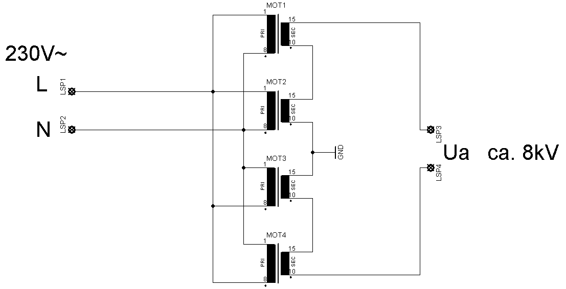

ich hätte ein Frage an euch bezüglich einer zusammen Schaltung von
Mikrowellentransformatoren. Im Bild das ich hochgeladen habe, sieht man
eine zusammen Schaltung von Mikrowellen Transformatoren die zusammen
ungefähr eine Ausgangspannung von 8kV liefern.
Nun zu meinem Verständnis Problem:
Ich verstehe leider nicht wieso ich beim MOT1 & MOT4 die Kernverbindung
auftrennen muss?
Laut meiner Recherche führt dies bei nicht auftrennen der Kernverbindung
zu einem Kurzschluss in MOT2 & MOT3?
Weiter heißt es das MOT1 & MOT4 nicht geredet werden dürfen?
Was ich auch nicht verstehe, wieso sollte ich MOT2 & MOT3 erden?
Es ist doch besser, wenn ich keine habe (wegen der Galvanischen
Trennung) oder?
Könnt mir dies jemand erklären?
Ich danke euch!!
Eine tödliche Konstruktion! Da ist RICHTIG Dampf dahinter!
>auftrennen muss?
Weil sie sekundärseitig keinen Massebzug haben bzw. haben düfen, denn
sie sind ja in Reihe zu MOT2 und MOT3
Logisch. Zeichne doch einfach mal die Kernverbindung ein!
Das ist das gleiche.
Siehst du doch im Bild, der gemeinsame Anschluss ist geerdet. Warum?
Damit die Spannung der freien Enden ein definertes Potential gegen Erde
hat. Denn die Trafos haben nur eine endliche Isolationsfähigkeit.
In diesem Beispiel müssen die Wicklungen von MOT2&3 ca. 2kV gegen Erde
isolieren, MOT1&4 aber schon 4kV! Die Differenz der beiden Offenen Enden
ist aber 8kV. Praktisch kann man das Ganze als einen Trafo mit
Mittelanzapfung betrachten, der auf Erde gelegt wird.
Wenn man nun einfach den unteren Abgang von MOT4 auf Erde legen würde,
wäre die Ausgangsspannung zwar immer noch 8kV, aber MOT1 müsste dann
eben diese vollen 8kV gegen seinen Kern isolieren! Das kann er im
Normalfall nicht, dafür ist die Isolation zu schwach.
>Trennung) oder?
Jaja, oder! Mein guter Rat. Lass die Finger von dieser Konstruktion, die
ist mehr als gefährlich und für Leute wie dich, mit extrem dünnem Wissen
erst recht.
Quatsch, es ist noch schlimmer. Es kommt gar nichts hinten raus, weil
jeweils 2 Trafos gegenüber den anderen 2 primärseitig verpolt sind und
sich somit die Sekundärspannungen aufheben.
Mit 4 Trafos gibt es schon fast sicher Überschläge zu den Kernen hin.
Selbst mit 2 Trafos wäre es fraglich, sobald man die Verbindung zum Kern
hin auftrennt. Es ist nicht gesagt, daß diese Stelle auch auf 2KV
gegenüber dem Kern isoliert ist.
Bei 2 Trafos kann man allerdings die Kernverbindung beider Trafos
geschlossen lassen, und dafür primär verpolen...das ist die einzig
sinnvolle Methode.

dank deiner Hilfe habe ich alles Verstanden, bis auf eines:
Die Kernverbindung von MOT1 & MOT4 muss doch nicht aufgetrennt werde,
wenn ich:
1. Keine Erdung am Eisenkern angeschlossen habe.
2. Wenn der Trafo auf einem Holzbrett montiert ist.
Wo soll ich hier einen Bezug zur Masse haben?
Der Rest ist mir nun klar!
>wenn ich:
Theoretisch stimmt das, praktisch heißt das aber, dass dein Eisenkern
und Hochspannung steht! Das ist nicht nur gefährliche wegen der
Berührung, sondern ggf. erzeugt das auch mehr Stress für die
Wicklungsisolation, je nachdem, wie das alles aufgebaut ist. Es hat
schon deinen Sinn, warum der Eisenkern sekundärseitg geerdet ist.

Mir ist noch etwas eingefallen:
Das Antiparallelschalten der zwei Trafopaare (MOT1&MOT2 zu MOT3&MOT4)
macht man deshalb, damit ich pro Trafopaar gemessen zwischen dem Ausgang
und der Erdung jeweils 4kV herausbekomme. Daher habe ich zwischen beiden
Ausgängen der beiden Trafopaare 8kV.
Stimmt das so??
Danke nochmal!
>Stimmt das so??
Nein. Wie ArnoR schon schrieb, gibt das einen satten Kurzschluss. Nee,
es gibt in Summe nahezu 0V am Ausgang! ;-)
Die Trafos müssen primär alle phasengleich parallel geschaltet werden
und sekundär alle phasenrichtig in Reihe.
