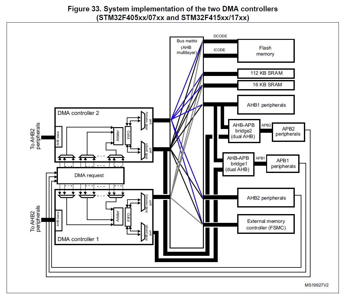

Moin, Leute!
Ich möchte mit dem folgenden Code durch den Timer 3 den Speicherinhalt
aus LED_PIN_SET[10] in das OutputDatenRegister (ODR) von GPIO Port E
schreiben.
Einfach, schon tausend mal gelesen ... möchte man glauben...

ABER:
er tut einfach nicht. Sobald der Timer aktiviert wird und der erste
Request über die Bühne geht (ob manuell ausgelöst (TIM3->EGR) oder
automatisch) stirbt das DMA enable Flag und es erscheint ein hässliches
Transfer Error Interrupt Flag (TEIF) an dessen Statt.
Jetzt kommt es: Nach einem Tag verzweifelten Hin- und Herschieben,
Fremdcodewälzen versuche ich es mal mit dem Timer 1 auf DMA2Stream4.
Und tada ... alles läuft wie es soll.
Leider verstehe ich immer noch nicht, was an obiger Konfiguration so
daneben geht? Kann mir jemand erklären, warum der Code dort oben nicht
funktioniert?
von WP (Gast)
Ben Hogan schrieb:
> DMA_InitStructure.DMA_DIR = DMA_DIR_MemoryToMemory;
Memory zu Memory mag der DMA1 wohl nicht so gerne. Hast du es schonmal
mit Memory zu Peripheral versucht?
von Uwe B. (derexponent)
das hier ist wohl auch nich im Sinne des Erfinders :
DMA_InitStructure.DMA_PeripheralInc = DMA_PeripheralInc_Enable;
so landet nur das erste Wert im ODR-Register

von Ben H. (Firma: Student) (benhogan)
So, jetzt hab ich das ganze Spielchen noch für den
(TIM1 DMA2)*läuft*
(TIM8 DMA2)*läuft*
und
(TIM2 DMA1)*zonk*
(TIM3 DMA1)*zonk*
ausprobiert.
Also darf man vermuten, dass DMA1 bzw. der APB1 die Problemkinder sind
(abgesehen von dem Typ hinter dem Bildschirm :)?
kann es sein das der DMA1 nicht auf die GPIOs schreiben kann (AHB1) ?!?
bei Memory2Memory kenne ich eine Einschränknung vom DMA1 aber bei GPIO ?
von Marcus H. (Firma: www.harerod.de) (lungfish) Benutzerseite
Hi Ben,
schau bitte mal in das RM0090 10.3.2 Figure 33.
Hier siehst Du welcher DMA-Controller wohin schreiben darf.
10.3.3 zeigt Dir das mögliche Request Mapping - Tables 43/44.
Grüße, Marcus
@Uwe: ja, dass Mem2Mem bei DMA1 nicht geht habe ich auch festgestellt,
aber GPIO ... das wirft immer noch Fragen auf.
@Marcus: Die Tabellen für das Request Mapping (Tab. 43/44) kenne ich
natürlich und musste die ja auch bei der Wahl des DMAs/Streams und
Channels berücksichtigen. Sonst würde das Event den Request ja gar nicht
erst auslösen.
Auf meinen Verdacht hin habe ich mir Abb. 33 angesehen konnte dort aber
keinen Widerspruch zu meiner Implementierung feststellen bzw. dort
verstehe ich die AHB-APB-bridges nicht so recht ...
( Anhang seht ihr die Abbildung nochmal )
links:Eingang rechts:Ausgang?
Heißt das, dass ich nur TIM1 oder TIM8 verwenden kann, um vom Speicher
auf die GPIOs zu schreiben?
Roger that, give the man a cigar!
Scherz beiseite - ich habe eine ähnlich Anwendung auf dem STM32F407 am
Laufen. Zwei unabhängige Datenpumpen, eine auf TIM1, eine auf TIM8.
