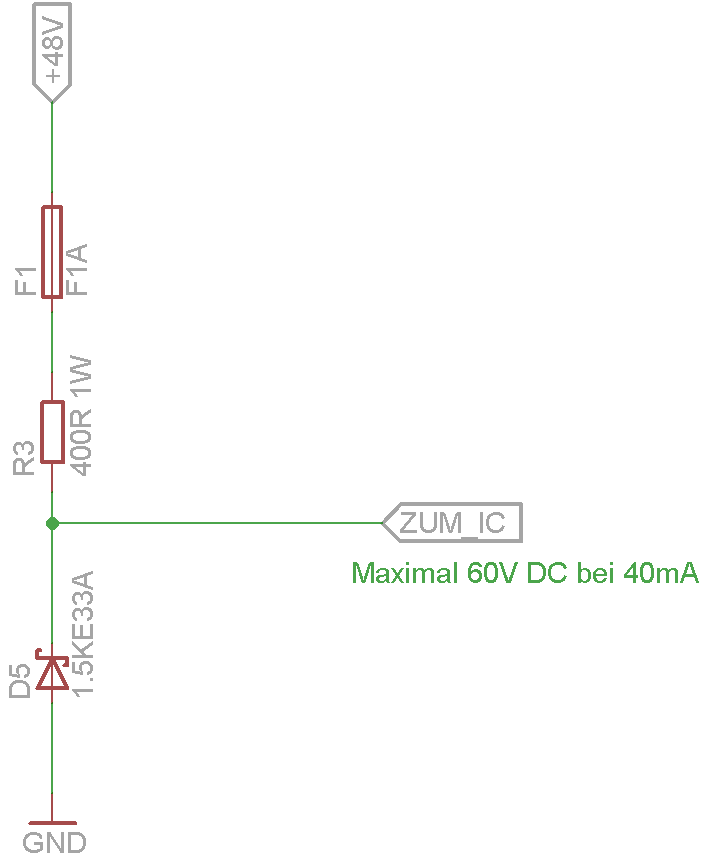

TVS Diode als norme Z-Diode verwenden
Gast #3729958
Würde das so wie im Anhang funktionieren?
Es soll ein IC versorgt werden, der 40mA braucht und maximal 60V
verträgt.
Im ESD oder Fehlerfall soll die TVS die Spannung auf 59V begrenzen.
Im Normalfall, soll der IC zwischen 33 bis 59V versorgt werden.
Wie soll ich da aber den Widerstand dimensionieren?
>verträgt.
Warum kein normaler Spannungsregler?
Naj, für ESD fehlt irgendwie noch ein Längselement, wenigsten eine
kleine Drossel.
Ohmsches Gesetz?
R = U / I = (48V-33V) / 60mA = 250 Ohm, gewählt 240 Ohm.

Vorregelung mit Längstransistor statt Vorwiderstand
Die max. 60V liegen zu nahe an den 48V um das direkt mit einer TVS Diode
zu machen. Schau Dir die Kurven an, wo die bei 1mA liegt und wo bei 10A.
Leg die auf >72V aus dann hast Du keine Sorgen.
ESD hat keine Power und wird schon von den Eingangskondensatoren
gefressen.
Peak / Burst ist ein kurzes Ereigniss das die TVS abkönnen muss.
Alles was länger anliegt soll die Fuse auslösen und nicht einen
überlasteten Vorwiderstand in Flamme und Rauch aufgehen lassen.
Stichwort Fuse:
Keine Multifuse, die gehen hoch wie Popkorn bei abnormal surge voltage.
