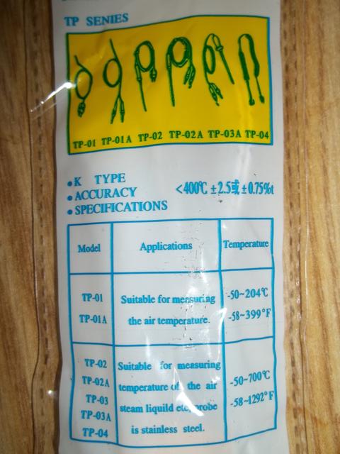

Hallo!
Für mein SMD Reflow Oven Projekt habe ich mir über die E-Bucht aus China
ein paar Thermoelemente vom Typ K bestellt.
Diese waren für einen Temperaturbereich bis 350 °C beworben.
Bei der Lieferung stellte ich fest, dass diese lt. Aufdruck auf der
Verpackung angeblich nur bis 204 °C geeignet sind (1. Bild:
100_0822.JPG).

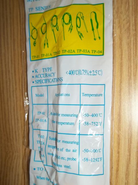

Die Lieferung eines zweiten Händlers zeigte einen Temperaturbereich bis
400 °C (2. Bild: 100_0890.JPG).
Als ich den gleichen Artikel beim zweiten Händler nochmals bestellte,
lieferte der mir dann jedoch wieder Thermoelemente bis 204 °C (kein
Bild).
Da der Temperaturbereich für Pb-free bis 250 °C reichen sollte, wären
die TE bis 204 °C ungeeignet.
Ich vermute jedoch, dass die ungewöhnliche Temperaturbereichsangabe
durch falsche "doppelte" Umrechnungen von °F in °C zustande kam.
Falls jemand ähnliche Erfahrung gemacht hat oder sonstiges dazu
beitragen kann, wäre ich für Kommentare dankbar.
Gruß, Carsten
Die Thermoelemente Typ K sind thermisch bis 1200 °C stabil, mögliche
Schwachpunkte sind die Schweiss / Lötstelle und das Isolationsmaterial
der Thermodrähte.
Dann gibt es noch Einteilungen in Klassen je nach Genaugkeit. Ein Blick
z.B. auf den Eintrag bei Wikipedia erhellt die ganze Chose deutlich.

Den (englischen) Wikipedia Eintrag hab ich mir natürlich angesehen.
Allerdings brachte mich der Hinweis auf die Genauigkeits-Klassen in die
richtige "Richtung". Darunter sind die Merkmale der unterschiedlichen
Isolationsmaterialien aufgeführt, und die 204 °C deuten auf die
Verwendung von FEP hin.
Jedoch erscheint das Isolationsgewebe von Farbe, Struktur und Glanz
meiner dritten Lieferung mit dem der zweiten Lieferung identisch.
Somit müssten beide eigentlich den gleichen Temperaturbereich aufweisen.
Da bleibt wohl nur probieren.
Zumindest werde ich mal bei eBay anmeckern, dass der Artikel nicht der
Beschreibung entspricht.
