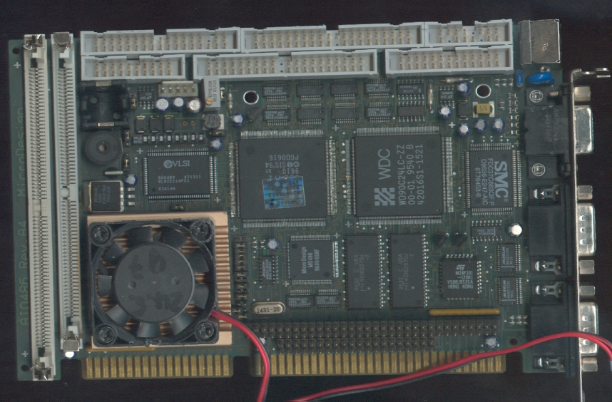

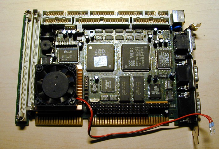

ich bin an ein CPU-Board vom Typ AIO486 des Herstellers MicroDesign
gekommen. Ist echt ein süßes Teil, und hat schon einiges drauf, was man
für einen fertigen Computer braucht (siehe Foto).
Leider hab ich für das Ding keinerlei Dokumentation und finde auch im
Netz darüber nichts. Könnt ihr mir da evtl. weiterhelfen ? Mir würde im
Prinzip schon eine Anschlussbelegung reichen, d.h. was welcher Stecker
macht, eine komplette Dokumentation wär natürlich genial.
Grüße und Besten Dank schon mal,
Mario

Musst mal durchmessen, welche Pins auf Masse gehen und dann mit
bekannten Steckern vergleichen und Rückschlüsse ziehen. Die
Stiftleisten oben sind vermutlich 2x IDE, 1x Parallel, 1x Gameport, 1x
Floppy, 1x unbekannt. Die Siftleisten unten sind wahrscheinlich ein
alternativer ISA-Anschluss.
Persönliche Seite #249211
Nachtrag: Die zweite 40polige Stiftleiste (in der zweiten Reihe von
oben) ist mit ziemlicher Sicherheit kein IDE-Anschluss - man beachte
die fehlenden Pins.
Hierbei könnte es sich um einen Anschluss für ein LC-Display handeln.
Vermutlich ein (monochromes?) STN-Display (Kontrastspannungserzeugung
oberhalb der CPU mit Spindeltrimmer für Justage).
Die "Graphikkarte" hat immerhin 1 MByte RAM (die zwei µT4C16257
unterhalb des Graphikchips 90c24).

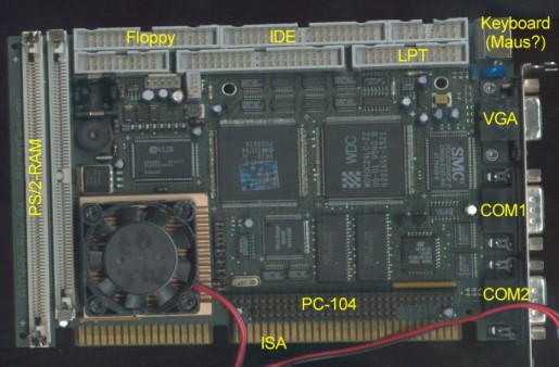

Besten Dank an H-A-L-9000 und Rufus, ihr habt mich schon ein gutes Stück
weitergebracht. Ich habe jetzt mal durchgemessen und mit den Angaben in
der "Hardware-Bastelkiste" verglichen und konnte schon einige
Anschlüsse identifizieren (siehe Foto im Anhang; das ist alles, was ich
bis jetzt weiß).
Im Prinzip reicht das ja schon für eine probeweise Inbetriebnahme. Die
Versorgung könnte ich über den ISA-Slot machen, wobei ich gar nicht
glaube, dass das Teil alle Spannungen (+5V, +12V, -5V und -12V)
braucht.
Weiß jemand, was das für ein RAM-Sockel neben dem 72poligen PS/2-Sockel
ist ? Ist prinzipiell ein verkleinerter PS/2-Sockel (64 Pins, wenn ich
richtig gezählt hab).
Grüße, Mario

Der kleine SIMM-Sockel ist irgendwas spezielles. Möglicherweise ist das
für ein Modul mit Cache-Speicher, aber ob man das noch irgendwo auf
diesem Planeten bekommen mag?
Ob das Board andere Versorgungsspannungen als +5V benötigt, kannst Du
durch Messen des Widerstandes zwischen Masse und den jeweils anderen
Versorgungsspannungsanschlüssen am ISA-Slotstecker bestimmen.
+12/-12V könnten theoretisch für die V24-Treiber erforderlich sein, da
die aber von Maxim sind, ist zu vermuten, daß die auch mit 5V auskommen
(Beschriftung lässt sich auf Deinen Bildern leider nicht entziffern).
Viel Erfolg.

der Steckplatz neben dem RAM ist für Flash-Speicher, so spart man sich
die anfällige und laute HDD und die 16MB Flash reichen zum booten vom
DOS. Der Steckplatz unter dem IDE ist tatsächlich zum Anschluß eines
LCD. Das Board steckt bei mir aus einer passiven Busplatine und rennt
ohne Lüfter und ohne HDD seit 10Jahren ohne zu murren. Wurde damals von
der Firma Spectra vertrieben, vielleicht haben die noch Unterlagen!?
Grüße!
