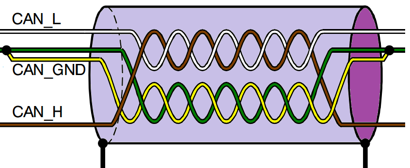

bin momentan auf der Suche nach Infos zur CAN-Verdrahtung und habe
bisher schon verschiedene Aussagen gefunden:
Häufig werden geschirmte Leitungen verwendet, die ein verdrilltes
Aderpaar für HI/LO verwenden und den Schirm für CAN_GND. Der Schirm muss
dann auch zusäztlich an genau einem Punkt (!) geerdet werden.
Andere Möglichkeiten, die genannt werden, sind die Verwendung von
geschirmten 2x2-Paaren. Hier habe ich auch wiederum zwei Infos gefunden:
a) Ein Paar für HI/LO und das andere Paar für GND/GND
 -> Ist es elektrisch gesehen ein Unterschied, ob GND/GND verdrillt auf
zwei Leitungen geführt wird, oder ich stattessen einen einzelnen Leiter
für GND nehme?
b) Auch die Möglichkeit HI/GND und LO/GND wurde gezeigt. Was hat das für
Vorteile?
Am brennensten interessiert mich jedoch die Frage, ob es störtechnische
Unterschiede zwischen einem verdrillten GND/GND-Paar und einer
GND-Leitung gibt.
Gast #3730842
Das ist die einzig richtige Möglichkeit von den genannten.
> für GND nehme?
Das einzig richtige ist die Verdrillung von CAN LO/HIGH in einem
einzigen Kabel. GND/GND ist völlig Unsinn - eher kontraproduktiv. Macht
man meist, weil man gerne CAT5/7 Kabel verwendet. Elektrotechnisch
völliger Unsinn.
> Vorteile?
Genauso nutzlos. Für den Fall a) und b) kann man sich die Verdrillung
generell sparen. Das ist absolut wirkungslos. CAN ist ein
differentieller Übertragungsstandard - darum funktioniert das verdrillen
zur Erhöhung der Störsicherheit gegen el.mag. Wechselfelder und
Störfelder. GND+HIGH oder GND+LOW machen diese Idee hinüber.
> GND-Leitung gibt.
GND+GND ist genauso schlimm wie 2 getrennte GND-Anbindung. Ggf. fließen
Ausgleichsströme auf der GND-Schiene zwischen den beiden GND-Adern. Ergo
es wird schlecht - aber nicht wegen der Verdrillung sondern wegen der
doppelten GND-Führung.
