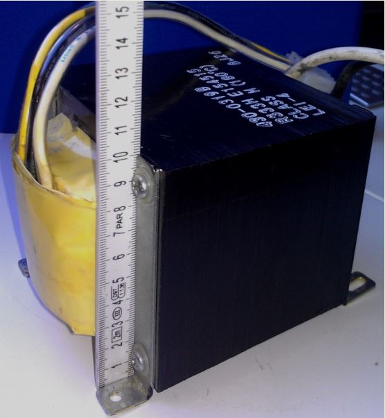

Hi
Ich habe hier zwei Trafos einer alten USV. Leider konnte ich keine
Spezifikationen zu den Trafos finden. Habe bisher nur Forenbeiträge dazu
gefunden, jedoch nirgens ein Datenblatt oder technische Angaben zum
Trafo. Auf dem Trafo steht:
430-0319B
R333H E154515
CLASS H (180°C)
LEI-4      8J26
Lege ich an Weiss und Blau Netzspannung, kann ich auf der anderen Seite
(Schwarz und Weiss, grösserer Querschnitt) 12V messen.
Meine Frage ist nun, wie kann ich die Leistung dieses Trafos ermitteln?
Was meint ihr, welche Leistung der Trafo bringt?
Der Trafo ist ca. 10cm x 16cm gross und etwa 8.7kg schwer.
Vielen Dank im Voraus
Steve
von Sebastian P. (sebl)
Rein vom Schätzen her würde ich auf um die 250VA tippen.
Messtechnisch wirst du ihn wohl belasten müssen und beobachten, ab
welcher Last die Spannung langsam in die knie geht, auch wenn das auch
eher Annäherungen sind
Als Normaltrafo ca. 700 VA Dauerleistung, da er aber Class H ist,
erlaubt das höhere Temperaturen, also ca. 1000 VA für eine begrenzte
Zeit, so 10 min.

Michael_ schrieb:
> Was steht denn auf der alten USV?
2200VA
(In der USV waren zwei baugleiche Trafos verbaut, sekundärseitig in
Reihe geschalten). Dies bedeutet doch, das ein Trafo mindestens 1100VA
bringen muss (zumindest kurzzeitig), oder?
MaWin schrieb:
> Zeit, so 10 min.
Ok. Danke.
Steve

von MaWin (Gast)
Steve schrieb:
> Sprich der Trafo hat eine Wicklung auf der 'Niederspannungs'-seite und
> mehrere, (bzw. Mittelabgriffe) auf der Netzspannungsseite. Kann das
> sein?
Das kann schon sein, miss doch bei abgeklemmten Trafo wo Durchgang ist,
und bei angeschlossenem Trafo welche Spannunen sich an den Abgriffen
einstellen.
von Steve (Gast)
MaWin schrieb:
>> sein?
> einstellen.
Ok, danke für deine Antwort.
Also die Seite mit nur 2 Anschlüssen ist niederohmiger.
Lege ich jetzt dort 12V an, messe ich auf der anderen Seite verschiedene
Spannungen von 26V bis 230V (26V,51V,173V,198V und 230V).
Lege ich an der Primärseite (wo ich 230V gemessen habe) jetzt 230V an,
messe ich ja folglich auf der Sekundärseite (?) 12V. Lege ich die 230V
jezt aber an die Abgriffe, an denen ich vorher tiefere Spannungen
gemessen habe (198V bzw. 173V) habe ich ja folglich eine höhere Spannung
auf der anderen Seite, ich habe 13.5V bzw. 15.5V gemessen.
Angenommen, ich möchte den Trafo jetzt als 230V -> 15.5V Trafo
verwenden, kann ich das so machen und die anderen 'Abgriffe' ungenutzt
lassen?
Steve
von Michael_ (Gast)
Steve schrieb:
> 2200VA
Dann geh doch von ungefähr 1000W aus. Warum fragst du da noch?
Natürlich mußt du da auch beide wieder in Reihe schalten bei 230V.
Einen einzelnen kannst du demnach nur an 115V betreiben.
Und die USV sind auch kurzzeitig, geschätzt etwa 10min.
von E. K. (new_berlin)
@ Steve
Da habe ich dich wohl die ganze Zeit missverstanden. Bei deinem Trafo
hast du dann wohl nur eine Sekundärwicklung pro Trafo. Den verschiedenen
Primärwicklungen zufolge handelt es sich bei deinem Trafo wohl um eine
"Line Interactive UPS".
