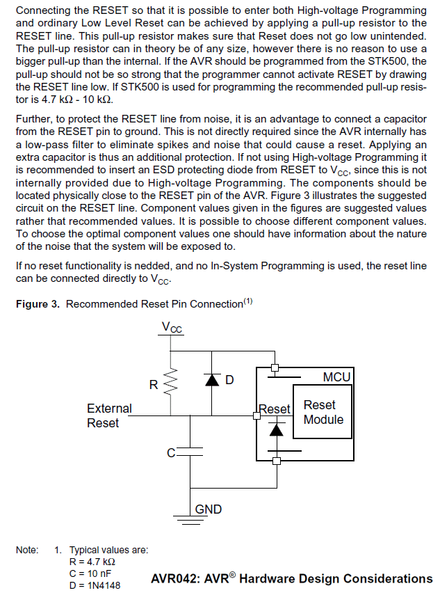

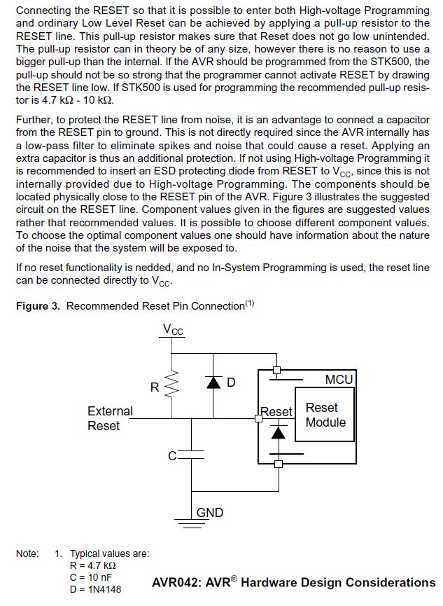

K.M. schrieb:
> Edi R. schrieb:
>> C10 gehört sowieso nicht hin
> Na ja, so kategorisch würde ich das nicht empfehlen.
Auf die von Atmel erwähnten 10 nF würde ich mich noch einlassen, obwohl
Atmel selber schreibt, dass das nicht unbedingt erforderlich ist,
sondern nur eine zusätzliche Sicherheit gegen Störungen von außen
darstellt. (Die weiterhin empfohlene Diode zwischen Reset und VCC sehe
ich seltsamerweise nicht so oft wie den zusätzlichen Kondensator.)
Die 100 nF aus dem ursprünglichen Schaltbild passen jedenfalls nicht.
