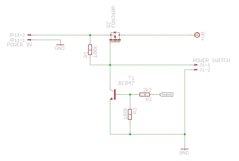

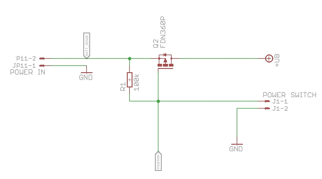

ich habe eine Frage zu einer MOSFET Schaltung. Ich habe bereits viel zum
Thema gelesen würde mich aber sehr über eine kurze Rückmeldung.
Ausgangslage: Ich möchte mein uC Projekt komplett stromlos schalten wenn
es nicht verwendet wird.
Habe es mir so vorgestellt, dass der MOSFET sperrt bis sein Gate durch
"POWER SWITCH" (in meinem Fall ein Taster) auf GND gezogen wird. Dann
schaltet der MOSFET, der uC bekommt Strom und kann dann über die
"POWERON" Leitung das Gate weiterhin auf GND halten.
Sobald die Schaltung sich selber ausschalten möchte wird "POWERON"
freigegeben, der MOSFET sperrt und alles ist komplett stromlos.
Kann das so funktionieren?
Vergleichbare Schaltungen die ich gefunden habe verwenden immer noch
einen PNP / NPN um das Gate auf GND zu ziehen, spricht was dagegen
darauf zu verzichten und es so wie hier zu machen?
Eigentlich sollte ja kein Strom zwischen Source und Gate fließen, komme
ich also ohne weitere Schutzwiederstände aus?
Viele Grüße und vielen Dank für eure Hilfe!
Der Mosfet ist so immer leitend es sei denn das Gate wird aktiv auf Gnd
gezogen. Sobald das nicht mehr aktiv passiert wird der Mosfet wegen
Pullup R1 wieder leitend.
Nur wenn POWERON kein uC Ausgang ist, der über die Schutzdiode nach VCC
ableitet, von wo dann der Strom durch den uC nach Masse fliesst.
Aber wie du POWERON zu verschalten gedenkst hast du NATÜRLICH nicht
gezeichnet.
An MCLR/PGM oder per NPN Transistor kann das schon gehen.
Philipp E. schrieb:
> Wirklich? Ich dachte, da der mosfet selbstsperrend ist und im
> ausgeschlateten Zustand keine Spannung zwischen Gate und Source anliegt
> sperrt er dann...
würde ich auch so sehen; aaaber: den NPN braucht man, weil der uC-Port
Schutzdioden nach + und GND hat. Der Ausgang kann also nur ca. 0.6 Volt
positiver werden als die Versorgungsspannung und wenn die 0 ist, liegt
das Gate auf 0.6 Volt und der FET schaltet ein.
Theoretisch könnte ein "5V tolerant" Port funktionieren, wenn die
Batteriespannung nicht zu hoch ist. Aber ST z.B. spezifiert dieses
Verhalten nicht.
Wie wär's mit einem LDO-Regler mit Enable statt FET? Der Ruhestrom vom
MIC5200 z.B. ist eher niedriger als der Leckstrom des FDN360P. Als Bonus
bringt er Verpolungs(!)- und Kurzschlußschutz mit.
OP
Hallo Leute,
danke für die vielen Antworten.
> gezeichnet
Sorry, ich dachte das hätte ich im Text deutlich genug gemacht.
"POWERON" hängt direkt am uC Pin (ATmega, also mit Schutzdiode).
Danke für eure Infos bezüglich der Auswirkungen der Schutzdiode. Werde
mir das gleich mal ansehen...
Offensichtlich er Verfechter der "Freien Energie". ;)
Das ist ja schön, dass das Gate +0.6V hat, wenn die Versorgungsspannung
0V beträgt.
Da gibt es doch Sperrwandler, die mit 0.6V schon was anzufagen wissen.

Ich habe die Schaltung mal angepasst um die Probleme mit der Schutzdiode
zu lösen. Was haltet ihr von der angepassten Version?
Viele Grüße und vielen Dank!
Philipp E. schrieb:
> (Regler schon ausgewählt und vorhanden).
Der MOSFET schaltet also nicht die eigentliche Versorgungsspannung des
uC, sondern die Spannung vor dem Regler?
Energieverschwendung, wird aber funktionieren. Nimm statt des BC847
einen n-MOSFET, dann halt die Batterie länger.
Oh, das wollte ich ja gerade vermeiden. Kannst du mir kurz erläutern, wo
Energie verschwendet wird. Eigentlich dachte ich, dass im "Aus" Zustand
hier alles still steht und keine Ströme fließen.
Im ausgeschalteten Zustand ist alles in Ordnung, aber im eingeschalteten
Zustand fließt unnötig viel Basisstrom.
Alles klar. Das ist für meine Anwendung nicht so entscheidend. Müssten U
/ R = 5 / 2200 < 3 mA sein. Korrekt?
Ansonsten passt die Schaltung jetzt so, oder? Passiert irgend etwas
problematisches oder unerwartetes wenn über einen längeren Zeitraum
sowohl der uC Power On auf High zieht und der Kontakt Power Switch
geschlossen ist?
Ja, aber da würde viel weniger reichen. Nimm doch 100k statt 2k2.
Ja.
> geschlossen ist?
Nö.
