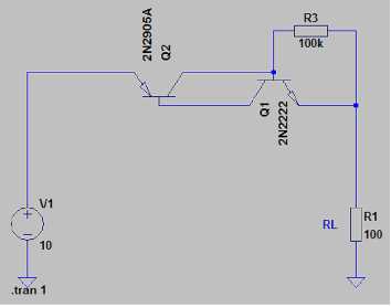

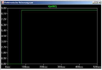

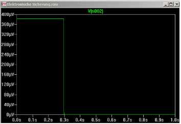

Beim Test einer Thyristor-Ersatzschaltung unter LTspice ergab sich die
in den .tran-Bildern gezeigte Merkwürdigkeit. Bei .tran = 1s ist ein
völlig anderes Verhalten, als bei der etwas "höher aufgelösten" .tran =
0.5s.
Kann das jemand erklären?
Dass sich die Verhältnisse mit allgemeinen pnp/npn-Transistoren von
denen mit konkreten Transistortypen unterscheiden, ist mir noch
einleuchtend...

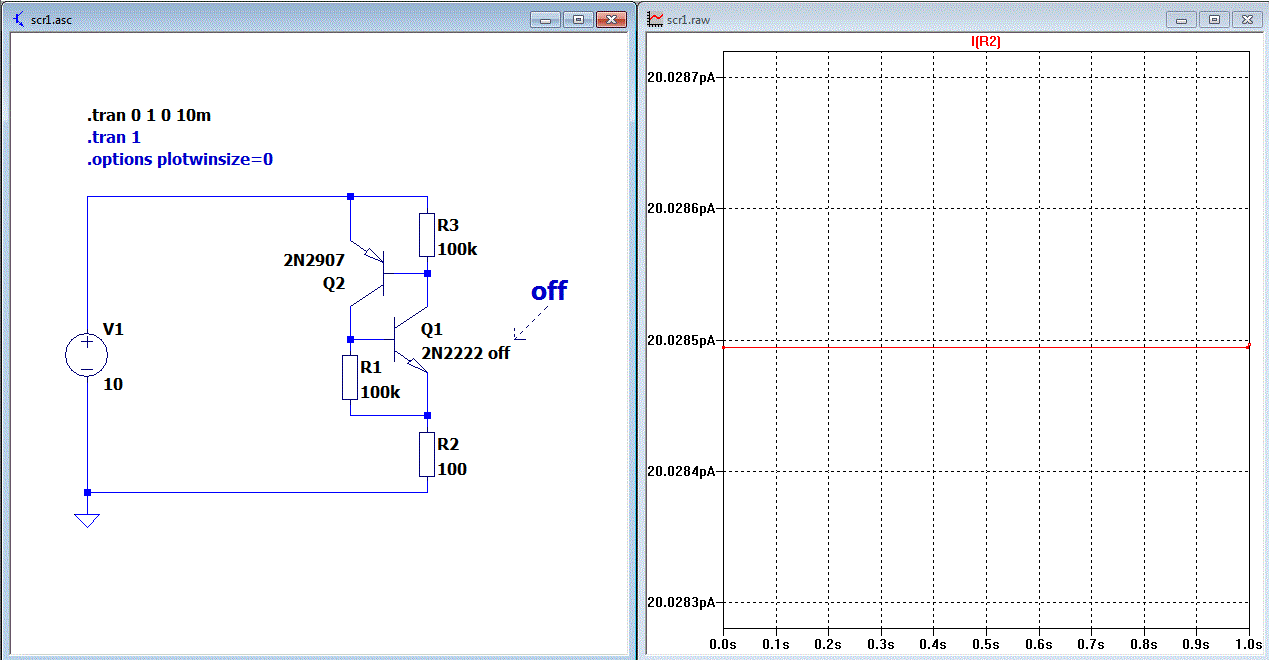

#3732002
LTspice findet am Anfang einen instabilen Arbeitspunkt bei dem beide
Transistoren gerade mal im Mikroamperebereich leiten. Je nach
Zeitschrittvorgabe kann LTspice diesen fragilen Arbeitspunkt halten oder
die Schaltung kippt in den vollen Einschaltzustand. Vielleicht findet
man auch ein Setting in dem es nach kurzer Zeit in den Auszustand fällt.
Kontrolliertes Verhalten
Mit dem Parameter off hinter 2N2222 kann man den Transistor für den
ersten Moment ausschalten damit man die gewünschte Startbedingung hat.
2N2222 off
Alternativ kann man auch mit "startup" die Spannungsquellen hochfahren
lassen.
.TRAN .... startup
Außerdem sollte man bei beiden Transistoren einen 100kOhm Widerstand
einbauen.

Danke für die hilfreichen Hinweise. Dass LTspice mit einem "instabilen
Arbeitspunkt" ein Problem hat, daran hatte ich auch schon gedacht.
Trotzdem ist es schon etwas verwirrend, wenn Simulation und HW-Realität
so von einander abweichen.
Mit den beiden Basis-Emitterwiderständen hatte ich auch schon ein wenig
experimentiert. Da der am pnp-Transistor weniger Einfluss hatte, als der
am npn-Transitor, habe ich ihn der Einfachheit halber erst mal
weggelassen.
In der HW-Realität geht es ohne die beiden RBE nicht - sonst ist der
Zweipol immer sofort leitend.
