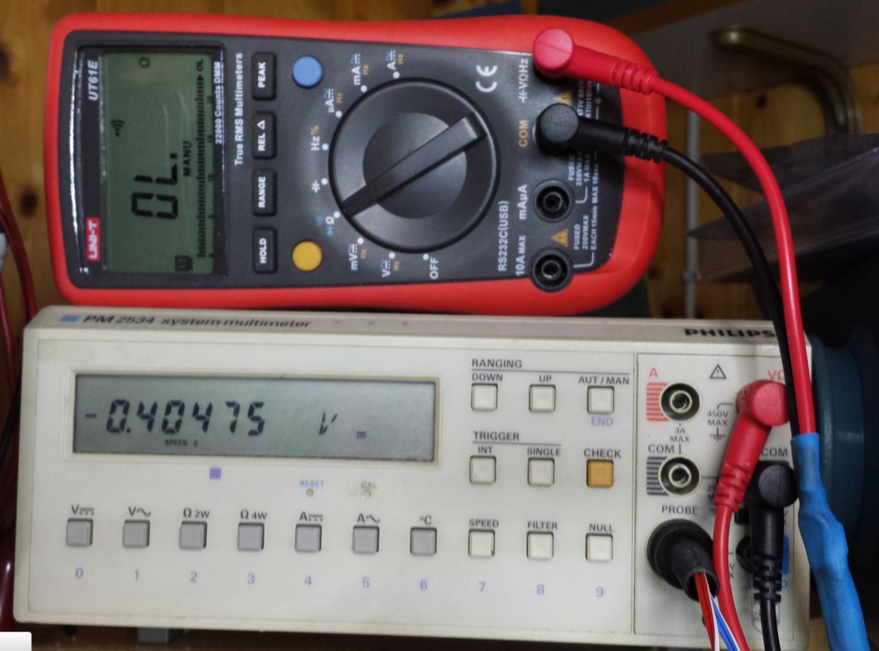

(Firma: ☣ ⍵ ☣) Persönliche Seite #3732022
Ich habe mir einfach ein Messkabel gebastelt, womit ich eine Germanium
Diode parallel zum Durchgangstester schalte.
Statt ca. 2,8V sind es dann nur 0,4V. Da der gemessene Widerstand
außerhalb des 220 Ohm Bereiches ist, wird weiterhin "OL" angezeigt und
der Durchgangstest funktioniert weiterhin.
Damit ist man auf der sicheren Seite.
Beim Versuch ist mir aufgefallen, dass die Polarität im Durchgangstest
vertauscht ist, im Gegensatz zum normalen Widerstandsbereich.
Wahrscheinlich eine Besonderheit des UT61e?
