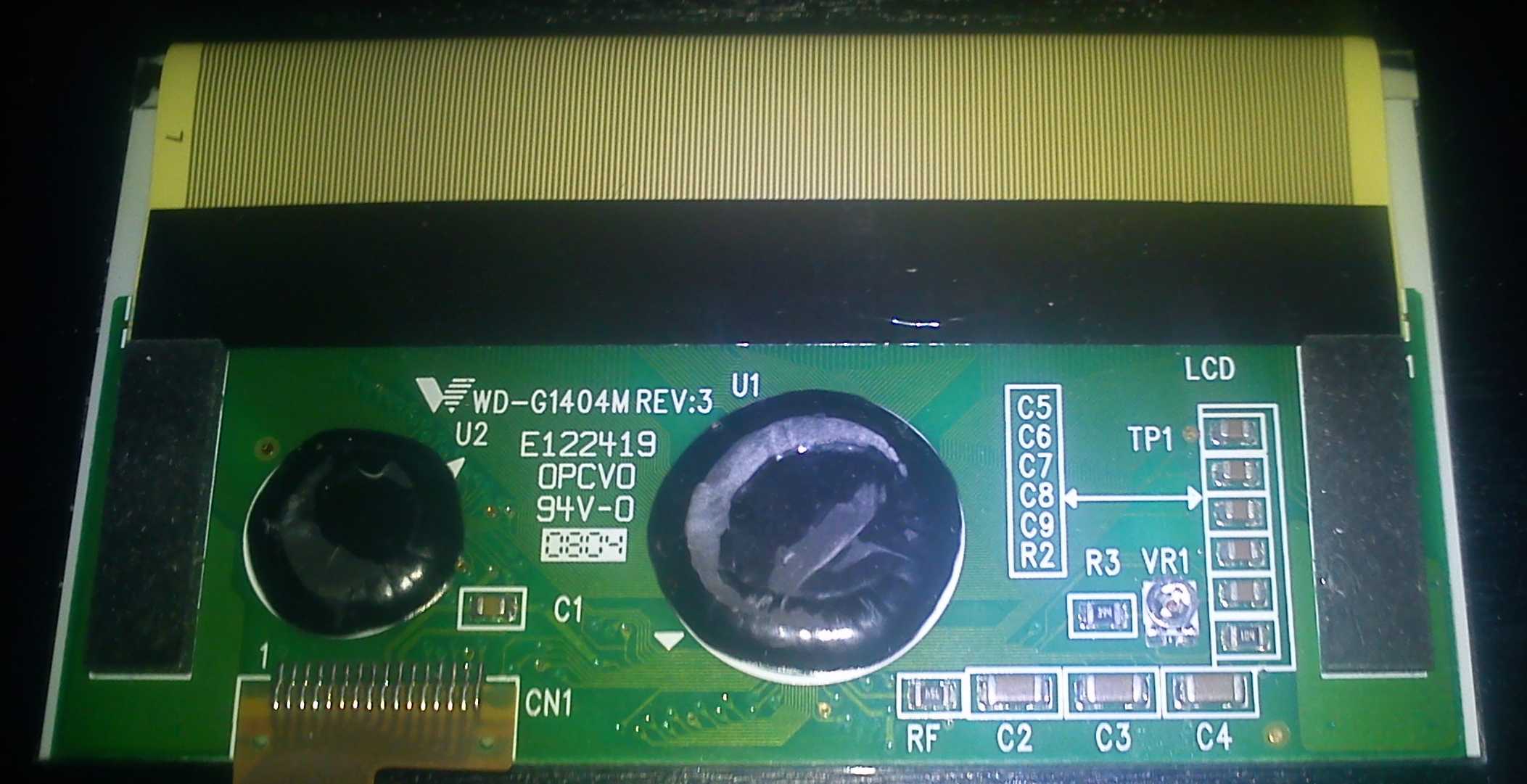

Es handelt sich um ein Vollgrafik-LCD mit (geschätzt) 128x48 Pixel,
ziemlich sicher ohne Backlight, aber ziemlich sicher mit integrierter
Erzeugung der LED-Spannungen und möglicherweise mit einem eigenen
Controller, der aber leider unter einem Klecks Vergußmasse versteckt
ist. Siehe Bild (U2).
Alles was ich sonst noch über das Teil weiß, ist das, was ihr auch
selber in dem angehängten Bild sehen könnt. Vielleicht noch der Hinweis:
die beiden großen rechteckigen "Bauelemente" links und rechts sind
einfach nur die Klebepads, mit denen das Teil im Telefongehäuse montiert
war.
Ich würde mal darauf tippen, daß Anschluss 9 und 10 Stromversorgung
sind, wobei 9 wahrscheinlich GND ist. 1..8 würden sich dann als
Datenport anbieten.
Irgendwelche weiteren Hinweise?

Das kann ich soweit erstmal vollständig bestätigen. Weiterhin kann ich
bestätigen, daß das Teil definitiv über einen eigenen Controller
verfügt, höchstwahrscheinlich einen SED1530, auch wenn das erstmal nicht
so ganz zu den geschätzten Pixelzahlen paßt. Naja, in 14 Tagen weiß ich
sicher mehr.
Bisher ermittelte Belegung:
 1  D0
 2  D1
 3  D2
 4  D3
 5  D4
 6  D5
 7  D6
 8  D7
 9  GND
10  VCC
11  A0
12  CS (noch nicht klar, ob /CS1 oder CS2)
13  CS (noch nicht klar, ob /CS1 oder CS2)
14  N.C. (/RST, C86 oder P/S?)
15  /RD
16  /WR

Wie auch immer, richtig spannend wird Pin14 sein. Ich befürchte zwar
stark, daß es sich um /RST oder C86 handelt, habe aber noch die stille
Hoffnung, daß es P/S ist. Wenn es das wäre, dann hätte ich das ideale
Display für Grafik-Basteleien in der ATTiny-Klasse gefunden...
