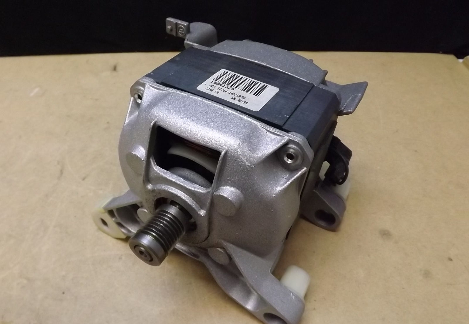

Hallo
Ich habe hier einen Reiehenschlussmotor mit den Leistungsschild Angaben
von
230V, 50Hz, 350Watt
Wie schließt mann denn an? Hab bis jetzt noch nie mit solchen Motoren
gearbeitet.
Und kann mann die auch direkt an 230V anfahren ohne Last? hab mal gehört
dass die durchgehen können (irgendwann in der Lehrzeit).
Klemme 1 = Ständerwicklung
Klemme 2 = Ständerwicklung
Klemme 3 = Ständerwicklung
Klemme 4 = Kohlebürsten
Klemme 5 = Kohlebürsten
Klemme 6,7 = Tachogeber?
Klemme 1 auf 2 = 1 Ohm
Klemme 1 auf 3 = 0,8 Ohm
Klemme 2 auf 3 = 1,7 Ohm
Klemme 4 auf 5 = 5 Ohm
Hoffe man kann mit den Werten Was anfangen :)
mfg
#3733638
Razzor frog:
Nein, das geht ab wie Schmidts Katze!
>hab mal gehört
Der geht ohne Last durch, da hast Du Recht.
Ja, die Erregerwicklung(en) müssen in Reihe zum Anker geschaltet werden,
deshalb heißt der ja Reihenschlußmotor.
Mit den Wicklungen: ich würde es erst mal mit 2 und 3 in Reihe mit dem
Anker versuchen und dabei den Strom messen.
MfG Paul

Hallo Razzor,
ja, Reihenschlussmotoren können "durchgehen".
Grund:
Der Ankerstrom fliesst bei Reihenschlussmaschinen auch durch den Stator.
Mit steigender Drehzahl steigt die Gegeninduktionsspannung im Anker.
Dadurch verringert sich der Erregerstrom im Stator.
Folge: Verringerung des Stator-Magnetfeldes - > weniger Gegeninduktion
-> mehr Spannung am Rotor -> höhere Drehzahl.
Das Ganze kann sich ohne Last bis zur Selbstzerstörung aufschaukeln.
Grosse Motoren (E-Lok u-ä.) haben deshalb teilweise fest angebaute
Getriebe.
Bei den geringen Widerständen im Motor wäre ich vorsichtig.
J.R.

Gast #3734416
Wie in der Waschmaschine.
        Drehrichtung
230V --+-----o\
       |       \o--(9)--+
       |  +--o          |
       |  |           Rotor
       |  +--o\         |
       |  |    \o--(8)--+
       +--(--o
          |    /o--(10)-+
          +--o/        Stator (Rest der ganzen Wicklung)
                o--(1)--+
    Geschwindigkeit    Stator (halbes Feld)
                +--(5)--+
                +--(6)--+
                       Thermosicherung
       +-----------(7)--+
     TRIAC--|   |--(3)--+
       |    |   |      Tachogenerator
       +----|   |--(4)--+
     Shunt TDA1085
Null --+
Nein.
>> hab mal gehört dass die durchgehen können (irgendwann in der Lehrzeit).
Eben. Daher Tachoausgang, daher IMMER mit Regelung.
http://www.zisoft.de/elektronik/drehzahlregelung.html (TDA1085)
http://www.dse-faq.elektronik-kompendium.de/dse-faq.htm#F.25
