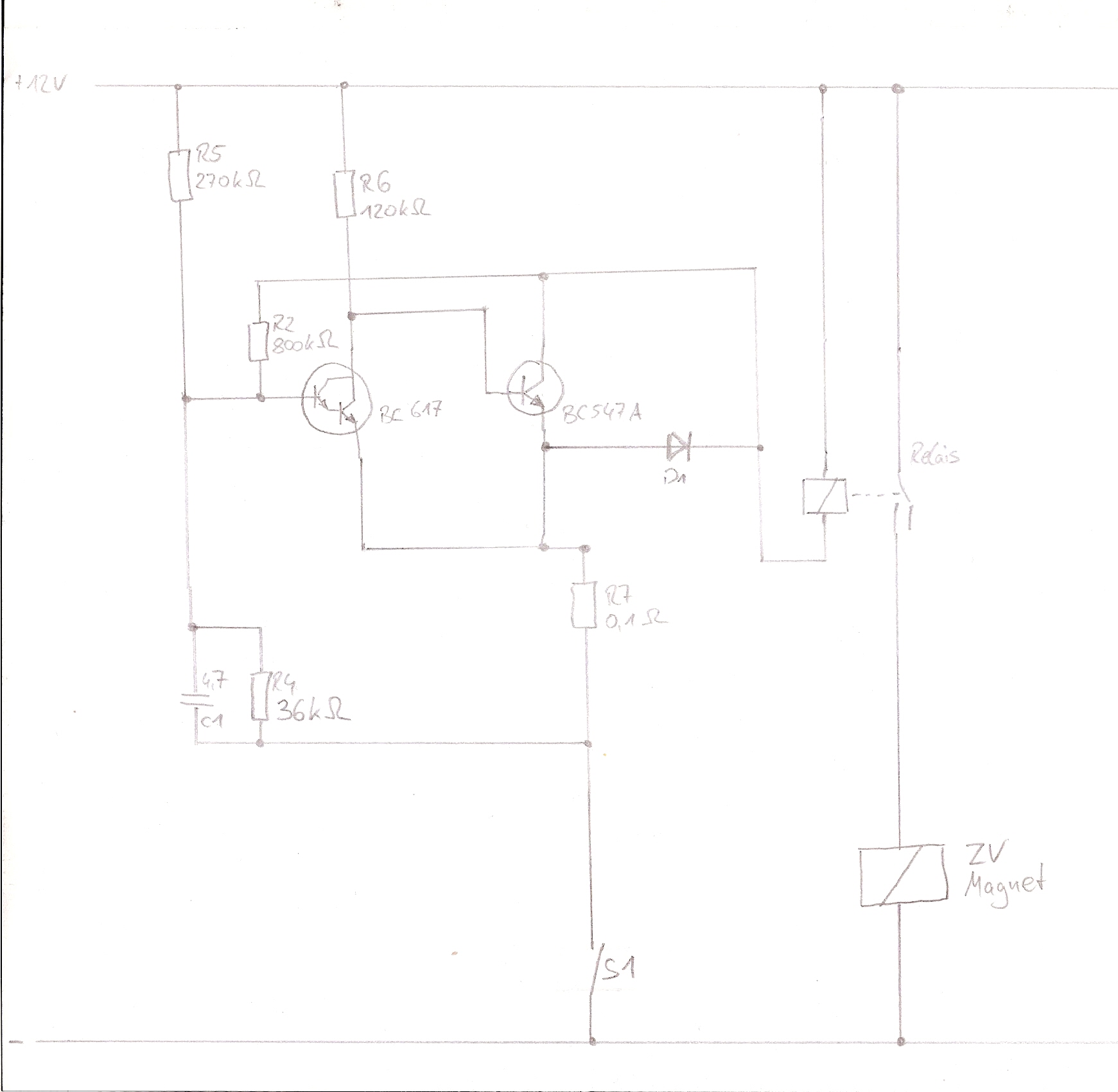

ich habe einen Ford Geanada, dessen Zentralverriegelung an
Altersschwäche leided.
Am Schloß in der Fahrertür befindet sich ein Schalter und in den
restlichen Türen und in der Heckklappe ist jeweils ein Elektromagnet,
der das Schloß betätigt. Die Elektromagnete werden über einen
Impulsgeber für den Bruchteil einer Sekunde angesteuert, da sie nicht
für Dauerstrom ausgelegt sind. Diese kurze Zeit reicht aber meistens
nicht mehr aus, um das Fahrzeug zu verriegeln. Ich habe jetzt schon
mechanisch alles versucht, damit die Schlösser leicht beweglich sind,
aber es ändert sich nichts. Wenn Ich kurz Strom auf die Magnete gebe,
dann geht es. Die Verkabelung ist auch in Ordnung. Ich denke, daß es
gehen sollte, wenn ich die Zeit etwas verlängern könnte.
Nun habe ich leider nicht so viel Ahnung von Elektronik, und habe mich
deshalb in diesem Forum angemeldet. Vielleicht könnt ihr mir helfen.
Ich habe jetzt das Steuerteil geöffnet und versucht einen Schaltplan zu
erstellen. Ich hoffe, daß ich alles richtig gemacht habe. Es sind zwei
Schaltungen auf der Platine (öffnen / schließen) aber ich habe sie nur
einmal gezeichnet, da sie identisch sind. Ob ich die Farbringe der
Wiederstände richtig erkannt habe, kann ich auch nicht zu 100% sagen.
Auf dem Kondensator steht nur 4,7. Ist der Wert in Farad?
Ich würde die Schaltung gern so verändern, daß die Magnete länger
angesteuert werden.
Was kann ich tun?
Grüße, Thomas

Tut mir leid mit dem "e". Ich meine natürlich Widerstände.
Danke für die Antwort.

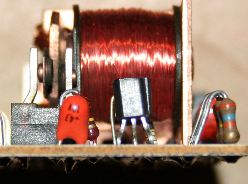

Auf dem Kondensator steht ein + drauf. Ich hab ein Foto gemacht. Ich
werde morgen nachschauen, ob ich einen entsprechenden Kondensator finde.
Ich bin eben kein Elektroniker, der sowas herumliegen hat, aber ich habe
noch etwas "Elektroschrott". vielleicht findet sich da was.
