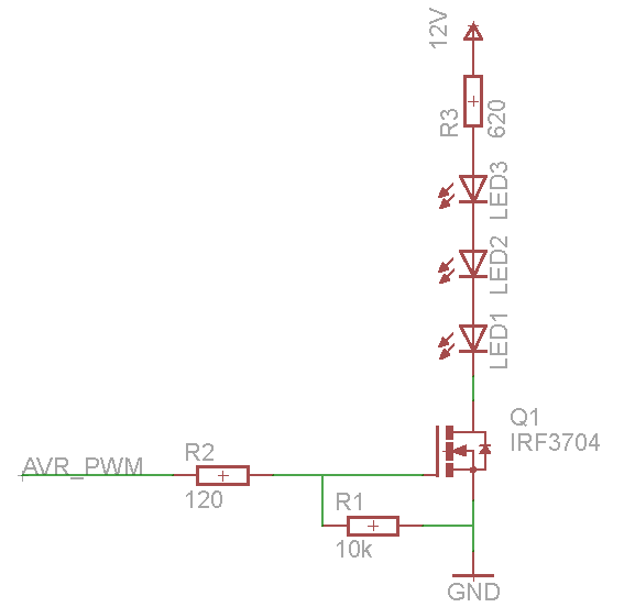

Über einen PWM Ausgang (>4Khz) am xmega128A1 wird ein LED Array eines
optischen Sensors angesteuert. Dabei ist es wichtig die Schaltflanken so
steil wie möglich zu halten. Eine direkte Ansteuerung über den uC möchte

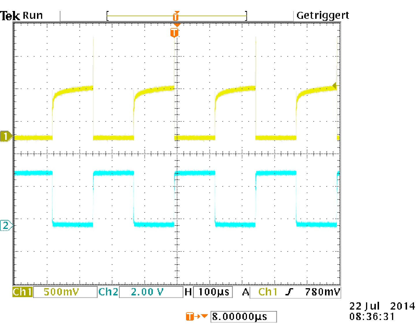

ich vermeiden und verwende daher einen FET. (IRF3709). Im Bild ist schön
zu sehen wie sich der Ausgang (Gelb) zum Eingang (Blau) verhält.
Desweiteren sind beim abschalt-Vorgang Spannungsspitzen zu erkennen,
welche ich ebenfalls gerne vermeiden möchte. Warum entstehen diese
überhaupt?
Ein LL-FET könnte helfen, dachte ich, deshalb habe ich solch einen schon
mal bestellt. Ich möchte allerdings die Schaltung so zum laufen bekommen
bis der andere FET da ist.
Ist es möglich die Flanken steiler zu bekommen?
PS: Ich möchte später einen LM317 zwischen FET und LEDs schalten damit
der Strom immer 20mA beträgt und die Spannung nachgeregelt wird. Wird
das ohne Probleme möglich sein?
von Thomas K. (rlyeh_drifter) Benutzerseite
der Fet hat eine total gate charge von 19nC, mit vielleicht ~30R
Ausgangswiderstand des µC und deinen 120R gibt sich ein schöner
Tiefpass. Mit einem komplementären Emitterfolger (NPN+PNP Treiber)
könnte man da Abhilfe schaffen.
Die Schaltflanken kommen evtl. von parasitären Induktivitäten, Aufbau?
Der LM317 ist auch nicht beliebig schnell, regel besser die Versorgung
und nimm fixe Vorwiderstände.

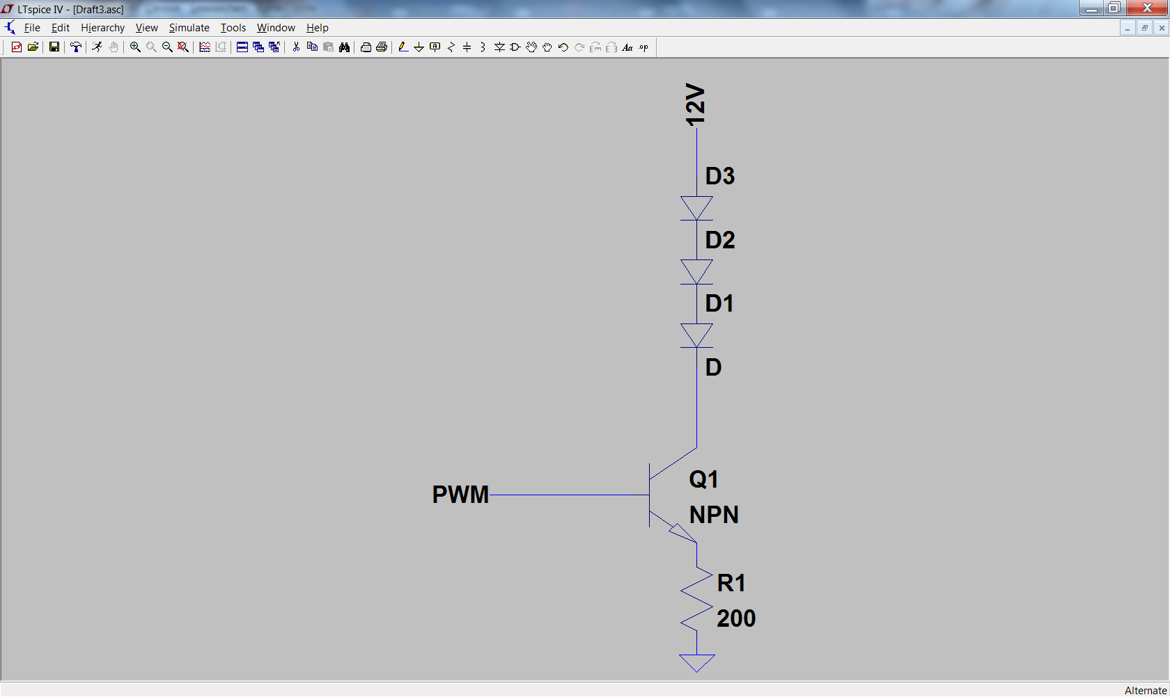

dann bau doch lieber gleich eine geschaltete Stromquelle mit einem
kleinen, schnellen Bipolartransistor an den AVR-Ausgang (siehe Anhang).
Die ersetzt deine bisherige Schaltung und stellt einen Strom von
(5V-0,7V)/200Ohm = 21mA ein (ich gehe davon aus, dass dein µC aus 5V
läuft). Wenn es mit der verfügbaren Spannung einmal eng werden sollte
(z.B. weil du mehr LEDs in Reihe hängen willst) baust du zwischen µC und
npn noch einen Spannungsteiler.
von Achim S. (Gast)
ich hab mir gerade dein Oszibild nochmal genauer angesehen und hätte
noch zwei Anmerkungen:
1) die höheren Spannungsspitzen hast du beim Einschalten, nicht beim
Ausschalten. Das ist dann einfach kapazitives Übersprechen vom Gate aufs
Drain, welches du ignorieren kannst.
2) dein PWM-Signal hat offenbar nur 3,3V (nicht 5V). Dann muss R1 in
meinem Schaltungsvorschlag auf (3,3V-0,7V)/20mA=130Ohm reduziert werden.

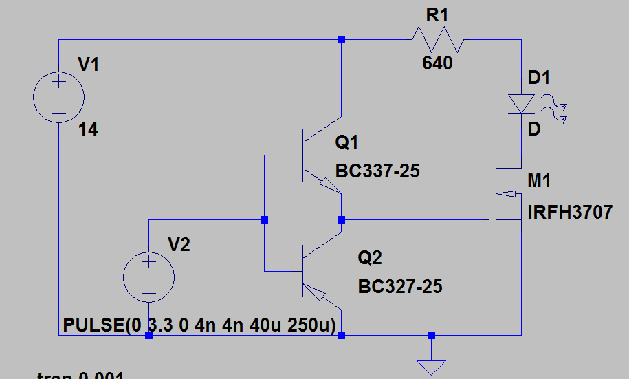

von Andre S. (xolom)
Danke für eure Vorschläge!
Müsste die obige Schaltung funktionieren oder gibts hier noch eventuelle
Verbesserungen?
Der spätere uC wird mit 5V Versorgt. Beim Prototyp sind es momentan
3,3V. Die LED Reihe muss mit 14V Versorgt werden damit sie leitend
werden. Mir stehen später aber nur 5V zur Verfügung. Wie schaffe ich es
auf 14V zu kommen. Möchte ohne DC/DC Wandler auskommen (Platzgründe)
> Verbesserungen?
du könntest Q2 richtigrum einbauen (aktuell läuft er im Inversbetrieb).
> werden.
Und dann hast du noch 640Ohm in Serie? Das krieg ich nicht zusammen.
Wenn du dafür ein Lösung findest wäre ich an der auch interessiert.
von Dietrich L. (dietrichl)
> Verbesserungen?
Q2 ist falsch angeschlossen: Emitter muss nach oben, Kollektor an GND.
Wichtiger noch sind die Pegel:
Low (sperren des FET) geht ja noch (+0,7V), aber High (Einschalten des
FET): +3,3V - 0,7V = +2,6V das ist beim IRFH3707 zu wenig.
Gruß Dietrich

von Paul B. (paul_baumann)
Dietrich schrub:
>..aber High (Einschalten des FET): +3,3V - 0,7V = +2,6V das ist beim >IRFH3707 zu
wenig.
Ist denn der H-Pegel am Gate des Mosfet nicht ca. 14 Volt, wenn der NPN-
Transistor im Gange ist, oder habe ich mich verguckt?
MfG Paul
von frischling (Gast)
@ Paul :
Jein !
Du gehst davon aus das Q1 voll durchsteuert.
Dann läge UB am Gate an.
Aber der wenn die Gatespannung ansteigt und die Bassisspannung bei 3,3
liegt passiert was ?
Ab einer Gatespannung von ca 2,6V kann kein Basisstrom mehr fliessen
(kein Potentiealunterschied da noch die Flussspannung der Basis
EmiterDiode dazukommt) -> Q1 sperrt -> Gatespannung steigt nicht mehr.
Man benötigt noch einen Pegelwandler.
Es fehlt ein Widerstand von ca. 1K vom Gate des Mosfet nach Masse,
dann geht es.
MfG Paul

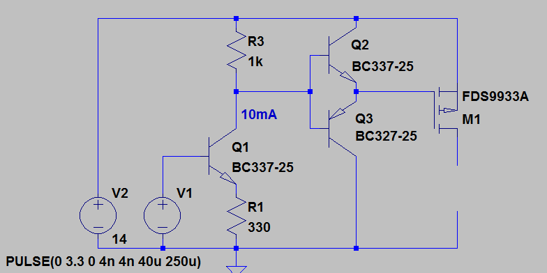

von Thomas W. (wagneth)
Auf gut Glück kann die LED gerade so leuchten.
http://www.mikrocontroller.net/articles/Treiber#Beispiele_zu_Low-Side_Treibern
"Zu beachten ist, dass Treiber 2a am Eingang vor R4 ein Signal erwartet,
welches für "An" bereits auf der Spannungsebene der Treiberschaltung,
oder zumindest auf der benötigten Gate-Spannung des FETs (typischerweise
12V) liegt. Steht dagegen nur ein Logik-Signal mit 5V oder 3,3V zur
Verfügung, so muss diese zuerst über eine weitere Stufe erhöht werden.
Dies erledigt die Erweiterung in 2b."

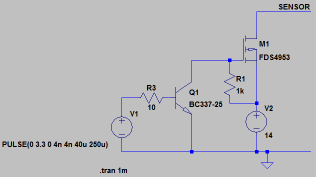

Danke MaWin für die Tipps.
> bei einem 3.3V uC sogar einen 2.5/2.7V spezifizierten MOSFET.
Ich habe den MOSFET IRLML2502 gewählt. Von 2.5V/2.7V spezifizierten habe
ich noch nichts gehört. Warum wird ein solder Typ benötigt?
> NATÜRLICH brauchst du einen DC/DC Spannungswandler
Ich dachte hier eher an einen Step-Up Wandler, welcher auch in einem
kompakten evtl SMD Package erhältlich ist.
von Achim S. (Gast)
Weil du das Gate derzeit (3,3V µC) nur mit 2,6V ansteuerst.
das ist ein DC/DC-Wandler...
Die Threoshold Spannung liegt bei 1.2V, die müsste doch reichen oder
übersehe ich etwas wesentliches?
Spricht etwas gegen den IRLML2502?
Die Schaltung von Achim sieht soweit ganz gut aus. Mein Ziel wäre jedoch
nur die Versorgungsleitung zu schalten. Ich habe einen gemeinsamen
Ground zur Verfügung und eben den LED Eingang welcher gepulst werden
muss. Ursprünglich wollte ich das Ganze mit einem P-MOSFET realisieren.
Die Transistorschaltung zur Strombegrenzung sieht allerdings sehr
vielversprechend aus. Ist so etwas mit einem Transistor überhaupt
realisierbar?
