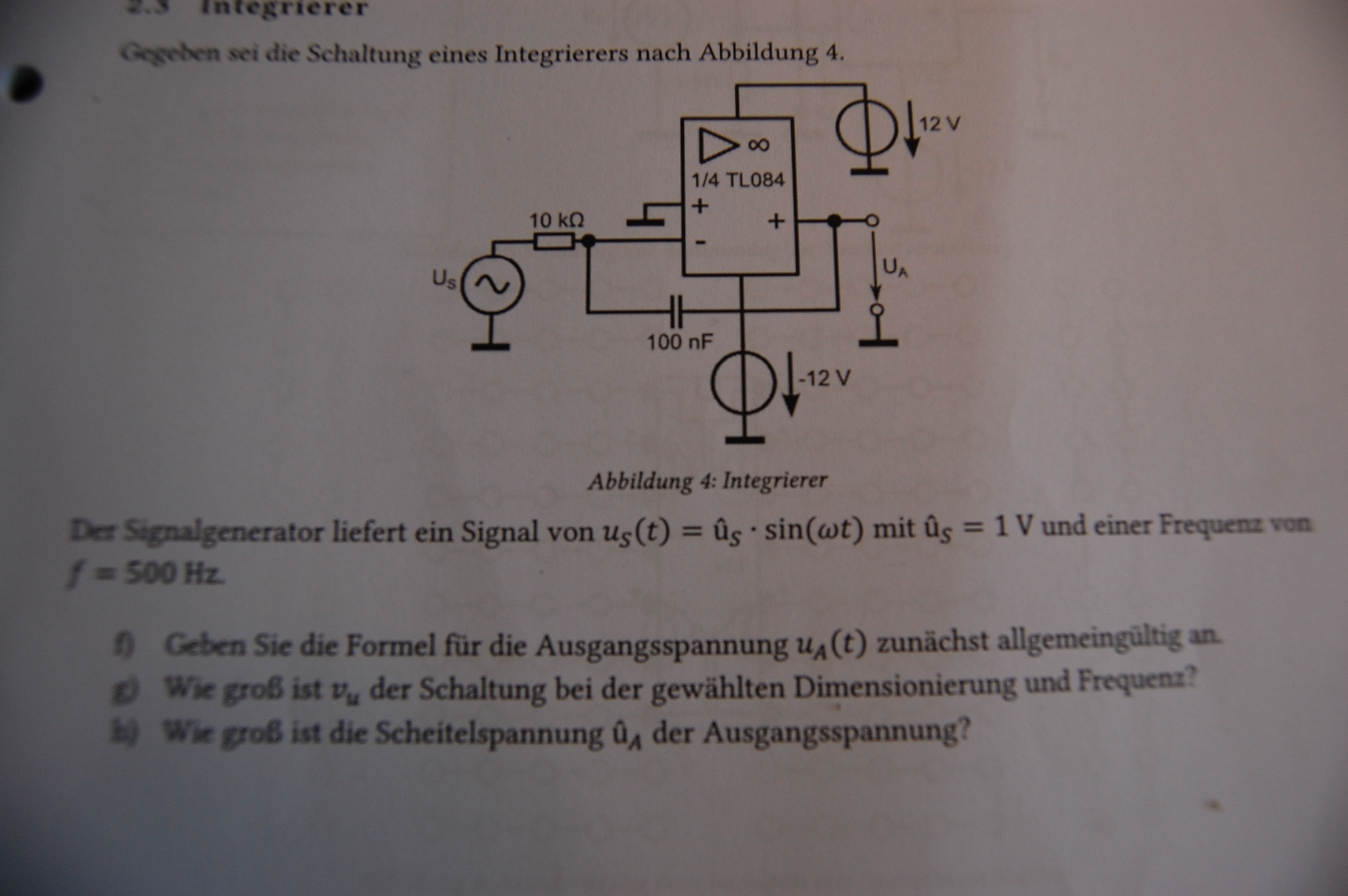

Hallo
Ich bin neu hier und hoffe auch, dass Ich hier richtig bin.
In meiner Fachhochschule haben wir immoment das Thema :
Operationsverstärker.
Da aber unser Professor eher alles überfliegt als es zu erklären stehe
ich bei dem Thema ein bisschen auf dem Schlauch.
Ich würde gerne wissen wie die Formel lautet und auch wissen wie man auf
diese kommt(Teilaufgabe f)).
Und bei Teilaufgabe g) ist doch vu=(ua)/(us) oder ist das wieder
anders??
Über Hilfe bin ich sehr dankbar.
Grüße
Moritz
Der - Eingang des OpAmp wird immer auf 0V gehalten, denn die Schaltung
erlaubt das.
Du weisst also, welchen Strom der Signalgenerator durch den 10k fliessen
lässt.
Und genau dieser Strom fliesst auch durch den 100nF (wohin sollte er
auch sonst fliessen, der OpAmp Eingang ist hochohmig, wausi nicht da),
und damit er das tut, stellt der OpAmp seine Ausgangsspannung genau so
ein, wie dazu benötigt (denn wenn das nicht so wäre, würden an + und -
Eingang nicht die gleiche Spannung anliegeen (0V) und der OpAmp würde
mit seinem Ausgang schon in die richtige Richtung gehen um das zu
korrigieren.
Allerdings taugt die Schaltung in der Realtät nicht, weil der Eingang
eine Offsetspannung hat läuft die Spannung am Kondensator weg. Die
Schalötung lässt sich also nur in der Theorie berechnen.
Und wie man einen Kondensator im Wechselstromkreis rechnet, hast du
hoffentlich schon im letzten Semeser gelernt.
