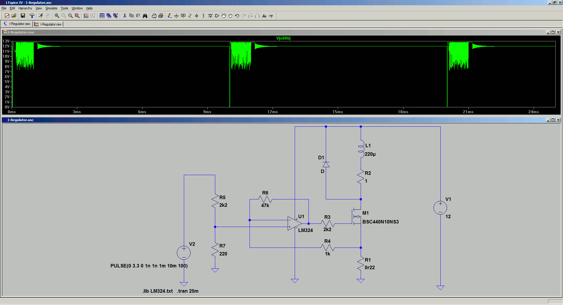

ich habe emittels OP und Bipolartransistor einen Stromregler gebastelt,
der das Magnetfeld einer Magnetspule festlegt. Angesteuert wird der
Regler über 3.3V vom Mikrocontroller.
Die Schaltung soll jetzt mit einem MOSFET bestückt werden, aber hier
gibt es folgendes Problem: Die Reglerverstärkung muss recht hoch gewählt
werden, damit die Gate Thresholdspannung erreicht wird. Mit der hohen
Verstöärkung schwingt dann der Regler.
Ich habe schon diverse Kondensatoren am OP in der Gegenkopplung
eingesetzt, aber bisher keinen Erfolg gehabt.

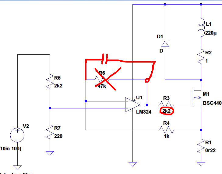

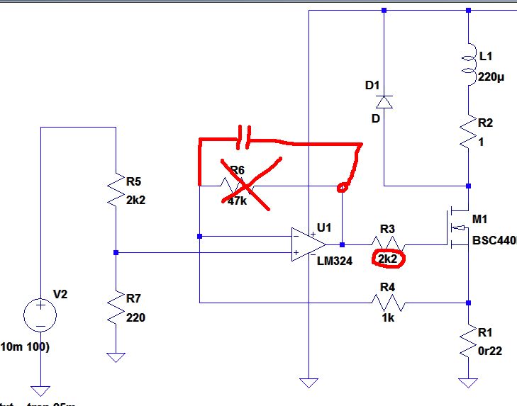

von Udo S. (urschmitt)
Dir fehlt der C zwischen Ausgang Op und inv. Eingang und der
Vorwiderstand ist für den Mosfet Faktor 100 zu groß. Mit der Gate
Kapazität des Mosfet ist das tödlich.
Siehe Konstantstromquelle
??? der OP hat eine Leerlaufverstärkung von >100000!
Warum eigentlich?
Ein Bipolartransistor ist bei linearer Regelung oft die bessere
Alternative.
von MaWin (Gast)
Warum unterscheidet sich deine Schaltung von der Standardschaltung ?
  in                 +12V
  R1                Last
  |     |  >--+--10R-|I MOSFET
  R2 +--|-/   |       |S
  |  |        Cx      |
  |  +--------+--Rx---+
  |                 Shunt
  +-------------------+--o
Nie geguckt, wie man es richtig macht ?
Ganz allgemein ist deine Spule als Last ein Schwingkreis, und nur zu
bändigen, wenn man den Regler über Cx sehr langsam macht.
von Ulrich (Gast)
Damit die Regelung besser stabil wird mit einer Spule als Last, hilft
ggf. eine zusätzliche R C Kombination parallel zur Spule. Ein anderer
möglicher weg wäre noch ein RC Serienschaltung vom Ausgang zum nicht
inv. Eingang. Eine schnelle Regelung sollte man nicht erwarten.
Weil der Regler wegen der Spule wohl sowieso langsam sein muss, kann es
auch noch mit den 2,2K vor dem Gate gehen. Sonst lieber nur 100 Ohm - 10
Ohm sind eher zu wenig.
von Norbert W (Gast)
Ich hab mal den Rückkoppelwiderstand durch 10n, 47n und 100n ersetzt,
aber es schwingt noch mit 3Vss und 28kHz 10nF bzw 22kHz bei 100nF. Bei
100nF auf der Gegenkopplung müsste doch Ruhe sein!?

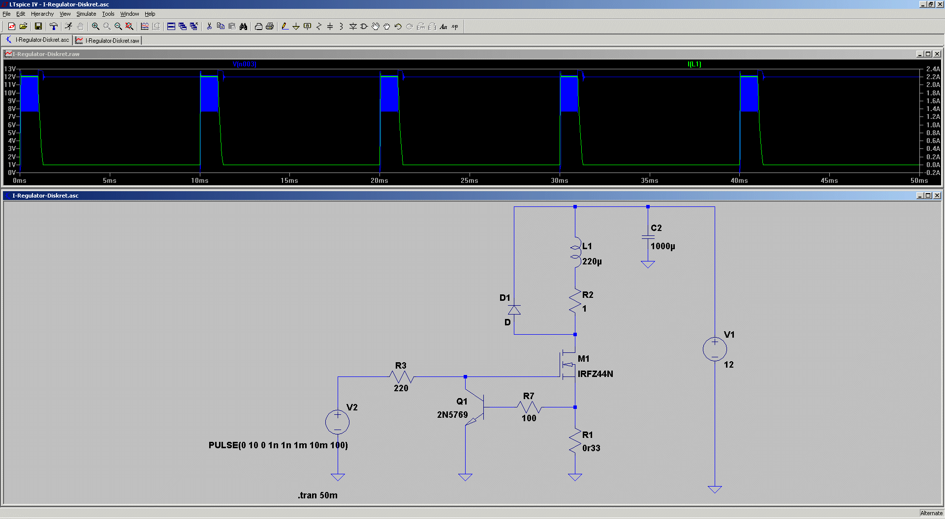

Ich hab jetzt mal die Standardschaltung diskret aufgebaut und selbst die
schwingt! Liegt es an der Simulation?
Auf einem Steckbrett oder einer Lochrasterplatine?
Scherz beiseite: eine Simulation ist nur so gut wie die ihr zugrunde
liegenden Modelle.

von Potibrutzler (Gast)
Nachti,
du hast den gleichen Fehler wie in der ersten Simu gemacht. Füge einen
Kondensator 10n bis 100nF zwischen Basis und Kollektor ein und erhöhe
den R7 auf ein paar KOhm. Außerdem nimm eine richtige Diode für D1.

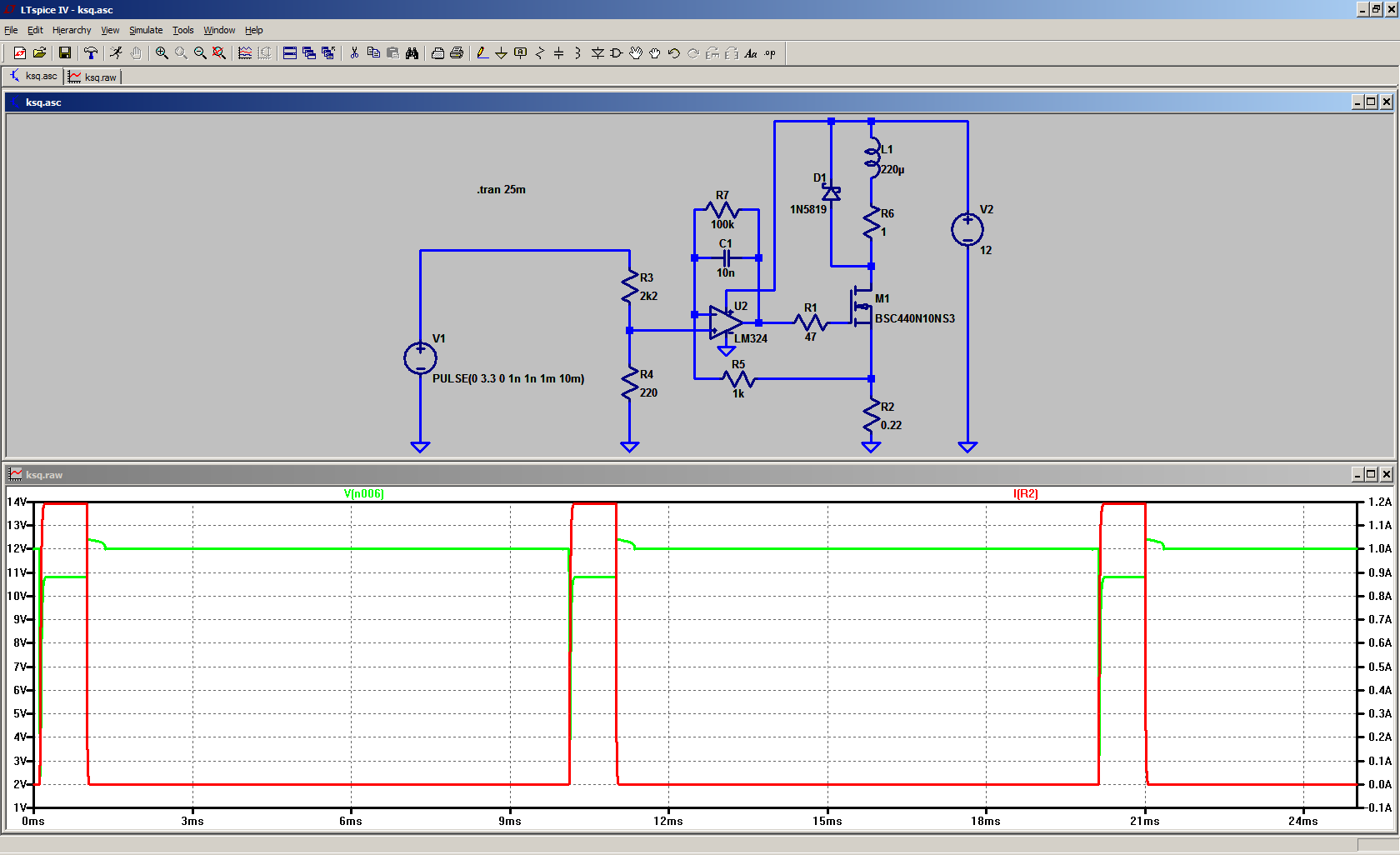

von Marius S. (lupin) Benutzerseite
Widerstand parallel zum Rückkoppel-Kondesator hilft.
Lade das nächste mal gleich dein .asc hoch, damit man das nicht
nachzeichnen muss. Ich habe diese LM324 Lib verwendet:
http://www.mikrocontroller.net/attachment/51299/OwnLib.zip
EDIT: Habe die Schaltung aus Versehen ohne den 100k in der Rückkopplung
angehangen.
Habe die Schaltung jetzt praktisch getestet und sie funktioniert auch
mit dem MOSFET einwandfrfei. Besten Dank!
