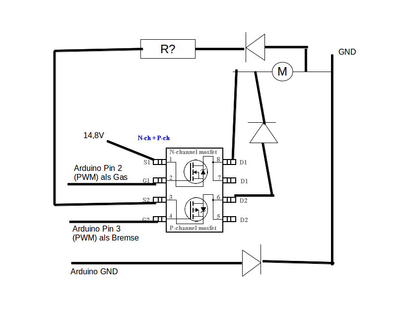

ich möchte einen Carrera-Motor mit einem Arduino ansteuern. Die
Motorgeschwindigkeit soll über PWM gesteuert werden und die Bremse des
Motors auch. Zum Ansteuern hab' ich mich für einen IRF7319 entschieden.
Welchen Wert brauch ich für [ R? ], wenn ich einen brauch' und
funktioniert das so?
von mos (Gast)
Also in der 5V-Version.
von mos (Gast)
Ich hab' den Schaltplan vergessen. Hier ist er.

von MaWin (Gast)
Ziemlich falsch.
Du hast da was mit Potentialen noch nicht verstanden.
Du brauchst wenigstens einen Pegelwandler, beispielsweise mit einem
BC547, um den MOSFET an Plus zu steuern. Und da kommt der PMOSFET hin,
nicht der NMOSFET.
           +4k7-+----------+
           +---|I P        |
Gas --1k--|<    +----+-|>|-+
           |E   |    |     | +
Bremse ----(---|I N (M)   14.4V
GND -------+----+----+-----+
Allerdings liegen die wirtklichen Problem noch vor dir: Der Motor
produziert Störungen, Funkstörungen, die Bahn wirkt als Antenne und dein
Arduino stürzt ab.
Mindestens die Motoren ordentlich entstören,
                 +--47uH--+---+---+
                 |        | 47nF  |
verdrillte Zuleitung    47nF  +--(M)
                 |        | 47nF  |
                 +--47uH--+---+---+
aber besser Arduino und Bahn per Optokoppler voneinander trennen.

von stefanus (Gast)
Wenn Du auf den Rückwärtsgang verzichtest, reichen zwei Mosfets.
Dein Schaltplan ist allerdings völlig falsch. Die Dioden scheinen
zufällig platziert. Was hast Du Dir blos dabei gedacht?

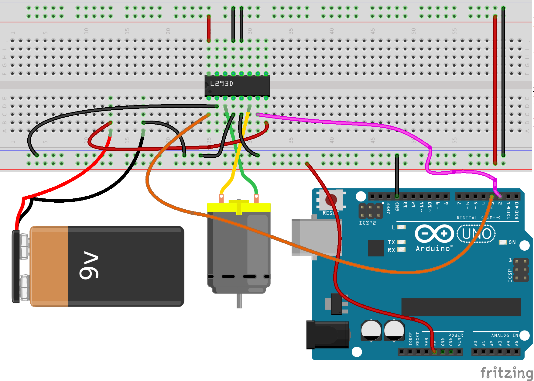

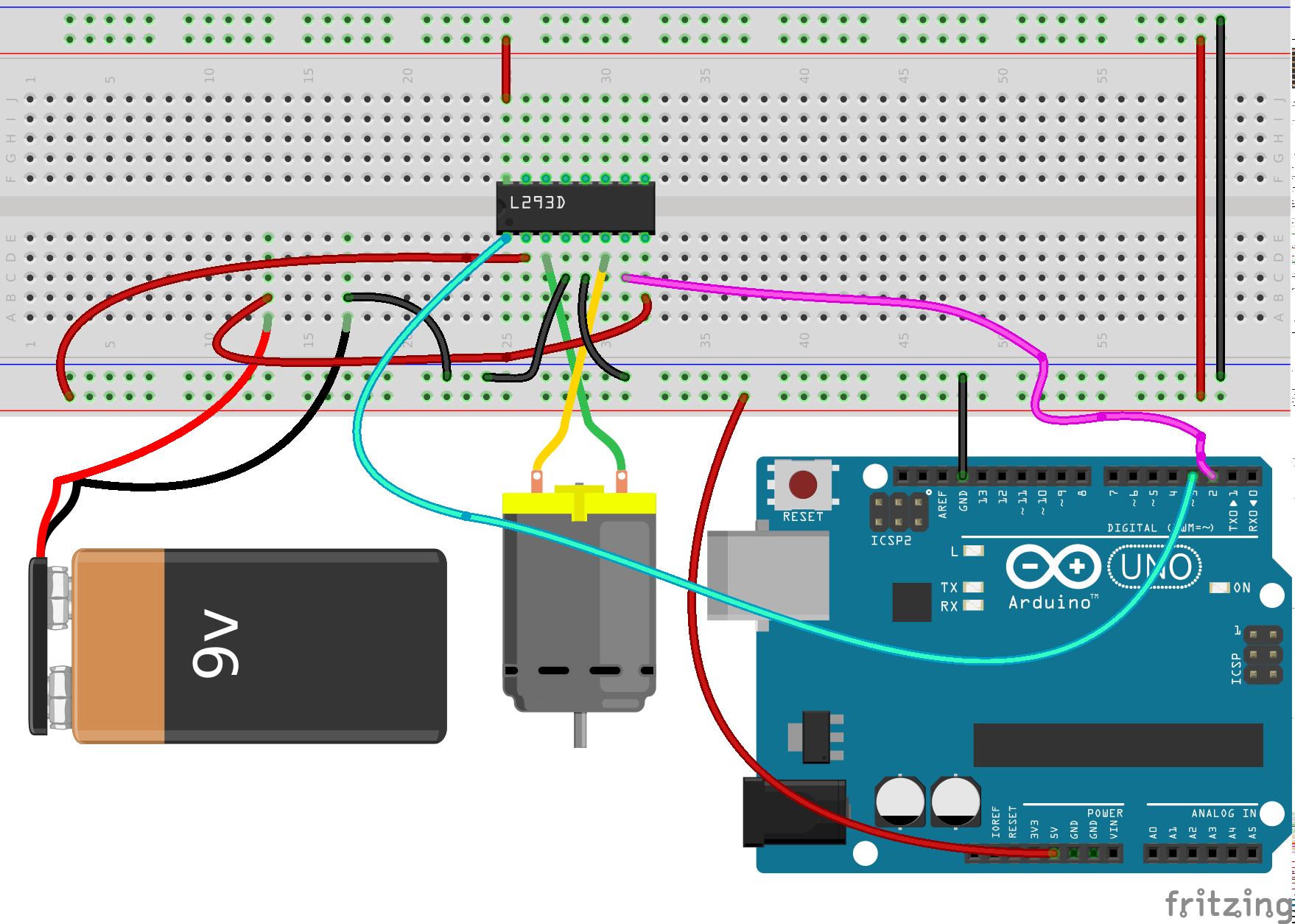

von Stefan D. (reverse)
von mos (Gast)
Stefan D. schrieb:
> L293D und andere auf dieser Seite
> http://rn-wissen.de/wiki/index.php/Getriebemotoren...
Vielen Dank. Die Seite hat mir wirklich weitergeholfen. Ich habe jetzt
den angehängten Schaltplan entwickelt. Über Pin3 steuer ich die
Geschwindigkeit.
Wenn die Bremse deaktiviert ist, steure ich die Bremskraft. Über Pin2
schalte ich die Bremse.

von mos (Gast)
Und nun die Frage.
Funktioniert das so?
von mos (Gast)
So nun funktioniert es!
Je geringer der PWM-Wert an Pin3 ist, desto schneller ist der Motor.
