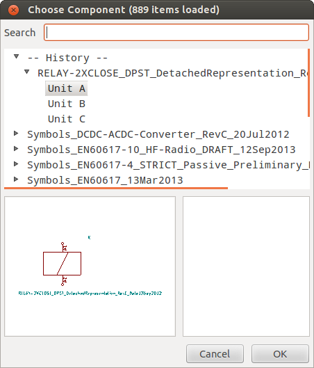

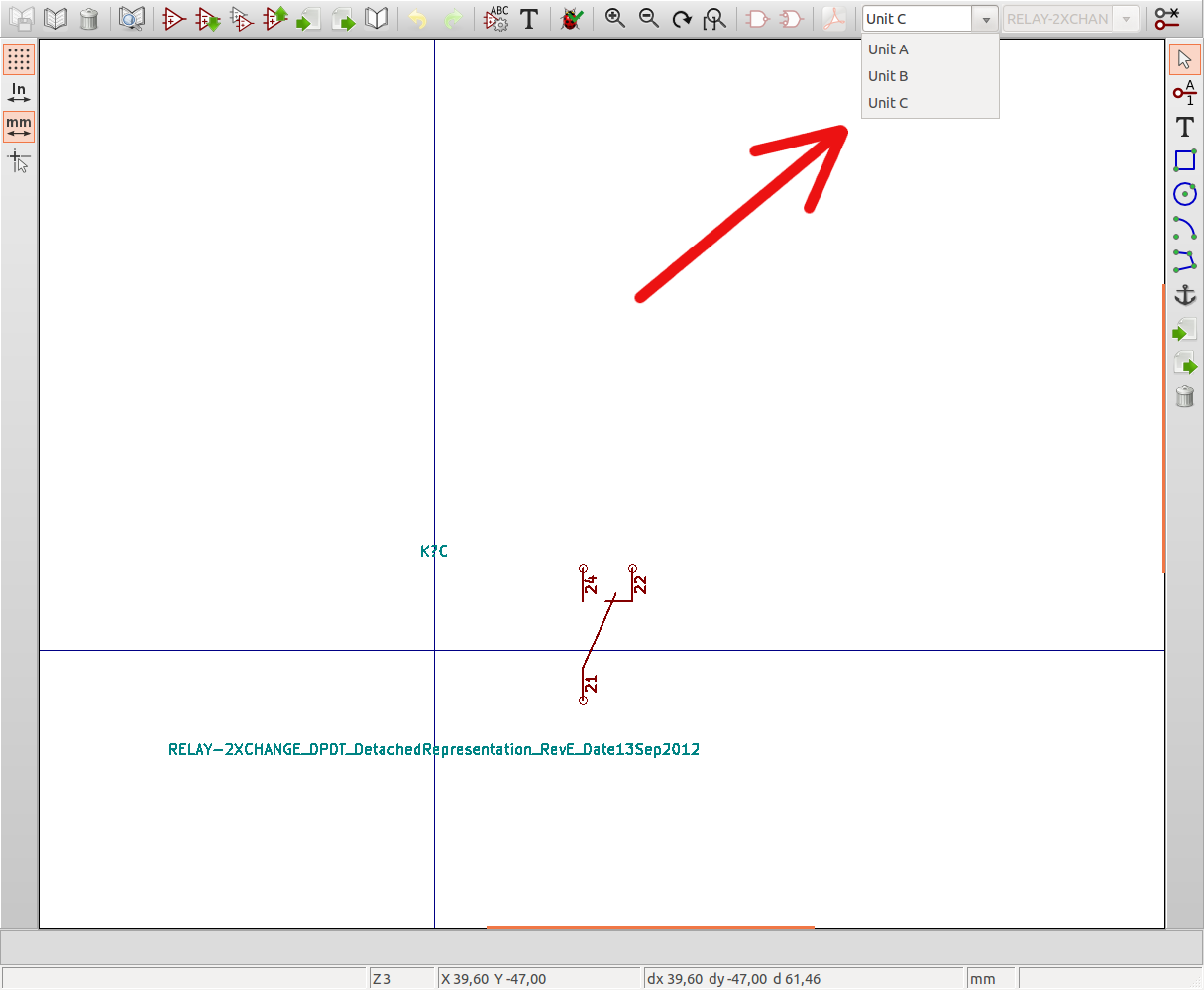

Also:
Anlegen als "mehrfaches Bauteil" wie in KiCad-MultipleUnits-1.png.
"Number of units per Package" sollte aber dabei größer als 1 sein.
Um Elemente nur in bestimmten Units anzeigen zu lassen, abwählen, das
sie überall sichtbar sind. Um sie abzuwählen, musst Du sie aber vorher
mal angewählt haben.....das ist etwas umständlich. Ein Bug halt.
Funktioniert aber trozdem.
Im die einzelnen Units zu Bearbeiten, die einzelnen Units im
Symboleditor oben rechts wählen.
Siehe: KiCad-MultipleUnits-2.png
Wenn Du dieses Symbol in den Schaltplan einfügst, musst Du die Units
einzeln wählen. Siehe: KiCad-MultipleUnits-3.png
