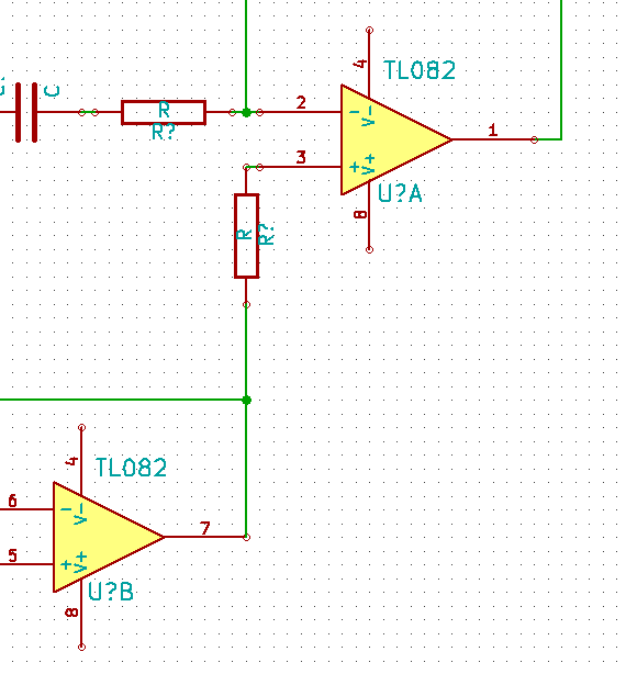

Bei ICs mit mehreren Komponenten sind bei Kicad (2011-Nov-30) die
Versorgungspins (z.T.?) mehrfach vorhanden (siehe Bild: TL082 a/b). Wie
geht Ihr damit um? Meine bisherigen Ideen:
 -- An den Versorgungsleitungen einer der Komponenten "no connect flags"
setzen.
 -- Der Versuch, diese Pins selektiv bei einer der Komponenten zu
markieren, ist mir zwar gelungen, aber ein Löschen löscht dann nicht den
Pin, sondern die ganze Komponente.
Gast #2874002
Ich schließe meist die Versorgung an ein Gatter an und lasse
die anderen diesbezüglich in der Luft hängen. Bei größeren Plänen
schließe ich für besseren Überblick auch alle Gatter an, Kicad
scheint das egal zu sein.

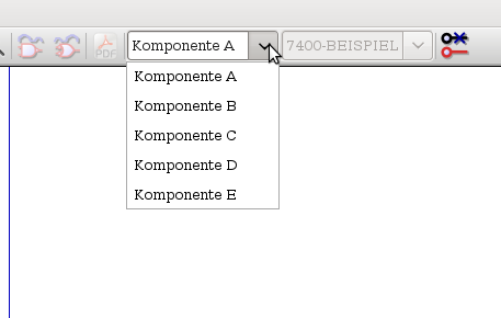

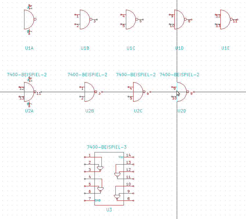

Aber im Bauteileditor kannst Du das Bauteil so anlegen, das die
Versorgungspinns nur in einer Komponente auftauchen.
Im Detail bestehen da mehrere Stilmöglichkeiten. Siehe dazu Anhang
"Totale.png". die zugehörige Symbolliebrary ist eben dort in
"7400-beispiel.lib" enthalten.

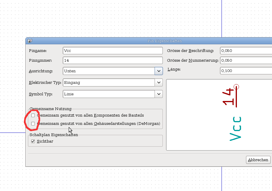

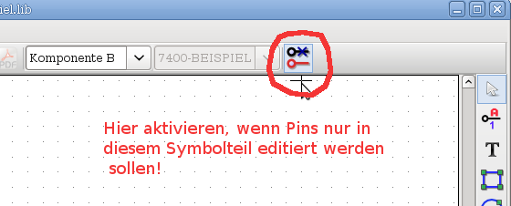

Um das zu erreichen, musst Du an den Schaltern und Eintragsmöglichkeiten
des Symboleditors, die im Anhang in "BauteilAnlegen.png",
"EinzelnEditieren.png", "GemeinsameNutzung.png" und "KomponenteA-E.png"
dargestellt werden, herumspielen.
Das ganze ist vom Handling her noch etwas stolprig.
Persönlich halte ich diese Darstellungsart nur bei großen Schaltplänen
für sinnvoll, wo das Trennen der Darstellung von
Versorgungsspannungspins und IO-Pins für weniger Wirrwar sorgt. Aber in
kleineren Schaltplänen habe ich lieber alles zusammen, so wie in
7400-Beispiel-3.

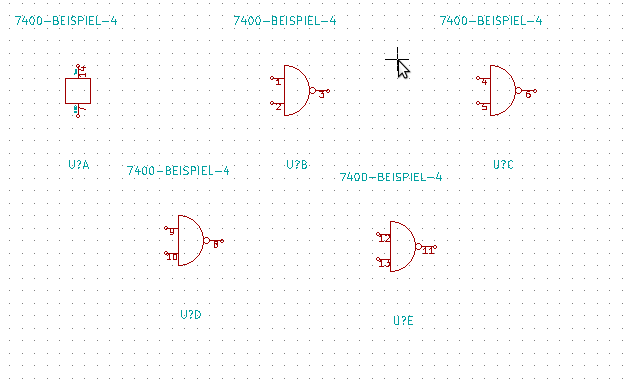

Es gibt auch die Möglichkeit, Komponentenabhängig unterschiedliche
grafische Objekte einzubinden....nötig z.B. bei Relais mit
unterschiedlichen Kontaktsätzen und der Spule. Oder bei ICs die
Versorgungsspannung und die Gatter. Siehe dazu 7400-Beispiel-4.png im
Anhang und  dazu die aktualisierte Beispiel Bibliothek
7400-beispiel_RevB.lib.

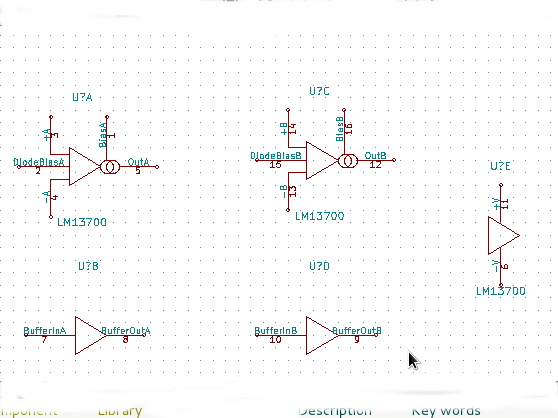

ich bekomme es einfach nicht so richtig hin ein LM13700 mit 4
komponenten und in allen komponeneten ist alles gleich wie bei einer
automatischen paste-kopie funktion. Ich bastel in komponente b oder
teil2 und alle ändern sich. das switchen in eeschema natürlich deswegen
zwischen den komponenten auch nicht???? es wird nur komponente a sprich
teil 1 als bauteil eingefügt.. Warum  nur.....
gruß Sven

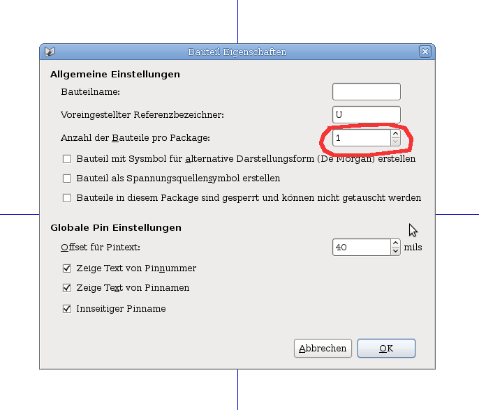

Persönliche Seite #4013972
Hallo Sven.
Sven Lange schrieb:
> kann jemand helfen BITTEEEE
Schau mal in den Anhang. Meintest du das so?
In dem Beispiel hast Du übrigens 5 Elemente, und die Stromversorgung ist
in E.
Das Netz, dass an einen Pin der Spannungsversorgung angeschlossen wird,
bekommt übrigens automatisch den Pinnamen als Netznamen. Hier musst Du
aufpassen, damit Du nicht versehentlich den Pin an ein falsches Netz
hängst, wenn Du zufälligerweise irgendwo schon ein Netz so benannt hast.
Wenn die Spannungsversorgung, an die der Pin gehängt werden soll, bei
Dir schon anders heisst, gibt es auch Fehlermeldungen (wenn Du die
Pin-arten bzw. Power Flags richtig verwendet hast)
In den Fällen musst Du halt den Pinnamen passend ändern.
Kontrolliere auch mal, ob ich mich nicht irgendwo mit den Pinnummern
vertan habe. Meine Konzentrationsfähigkeit ist z.Z. zimlich runter, ich
kann nicht versprechen, dass das alles so stimmt.
Weil Du erst mal ALLES überall anlegen musst. d.h. Du musst bei Pinnen
und grafischen Elementen immer die option "common to all units"
anwählen.
Dann gehst Du durch die einzelnen Teilkomponenten, und wählst bei den
Komponenten, die NUR dort erscheinen sollen, gerade diese Option wieder
ab.
Das bedingt, dass Du einige Komponennten mehrfach Zeichnen musst, weil
sie immer nur EINMAL auftauchen. Z.B. die verschränkten Ringe. Du
erstellst sie mit der eingeschalteten Option "common to all units".
Ddaraufhin hast Du sie erst einmal überall. Dann gehst Du hier in dem
Beispiel nach Elment A, und wählst die Option "common to all units" für
die Ringe wieder ab. Daraufhin hast Du sie nur noch in Element A. In C
sollen aber auch welche sein. Also zeichnest Du sie neu (egal wo),
wiederum mit der eingeschalteten Option "common to all units", worauf
sie natürlich wieder überall auftauchen. Anmerkung, in A liegen die
alten und neuen übereinander. Dann gehst Du nach C, und hebst die Option
"common to all units" in C wieder auf, so dass die Ringe nur noch in C
auftauchen.
wenn du jetzt durch die Elemente schaust, findest Du die Ringe in A (das
erste Paar), in B nicht, in C sind sie wieder da (das zweite Paar), und
in D und E sind wiederum keine Ringe.
Mit den Pinnen ist das ganz genau so. Ist also nicht besonders schwer,
wenn auch etwas umständlich.
Die Erklärung aus: Beitrag "Re: Kicad symbol mit mehreren Komponenten"
passt.
Ich glaube, ich hatte mal irgendwo erwähnt, dass ich diese aufgelösten
darstellungen eigentlich nicht so mag. Sie schaffen lediglich etwas mehr
Übersicht, wenn der Schaltplan sehr groß ist. Den Punkt kannst Du aber
dank den Möglichkeiten hierarchischer Schaltpläne sehr weit
hinausschieben. ;O)

Im Anhang als "LM13700_AufgeloesteDarstellung.png" ein Screenshot des
Symbols mit allen Elementen.
 http://www.dl0dg.de
