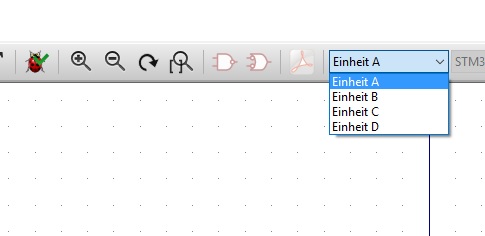

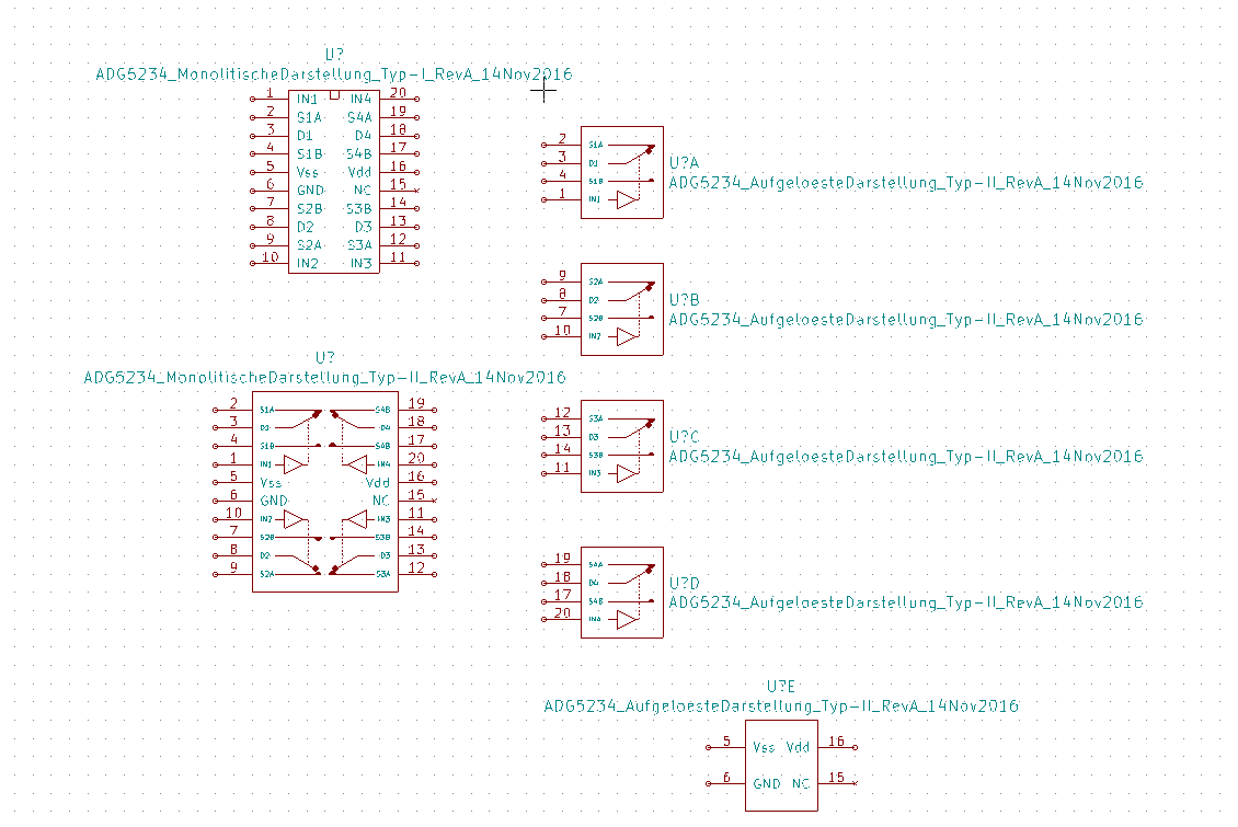

Wie ändere ich hier jetzt noch den Namen der einzelnen Komponenten? Also
anstatt "Einheit A", "Einheit B", etc möchte ich bspw "xyz Power", "xyz
Data".
Persönliche Seite #4585669
Hallo Reginald.
> Data".
So wie Du es wünschst geht es leider nicht.
Bei solchen Bauteilen in aufgelöster Form besteht KiCad auf relativ enge
Formalitäten, um nicht durcheinander zu kommen.
Natürlich kanst Du die Referenz editieren, aber dabei gehen bestimmte
Sachen eben nicht, oder haben "merkwürdige" Konsequenzen.
1: Der Suffix Buchstabe einer Unit muss erhalten bleiben. Darum kannst
Du den auch nicht editieren.
2: Jeder Referenzbezeichner muss auch eine Zählnummer enthalten.
3: Prefix und Zählnummer eines Bauteils müssen bei allen
zusammengehörenden Units auch wirklich gleich sein. Wenn Du diese
Bedingung bei einer Editierung verletzt, generierst Du damit neue
Bauteile, bei denen aber Units fehlen.
Beispiel: Du hast zwei Bauteile U101 und U102, die aus jeweils zwei
Units A und B bestehen. Also:
U101A, U101B, U102A, U102B
Die  As und Bs (Suffixe) kannst Du regulär nicht editieren. Aber die Us
(Prefixe) und die Zahlen.
Also:
U101A geändert zu Test102A
U101B geändert zu Test102B
U102A geändert zu Z102A
U102B geändert zu U103B
führt dazu, dass Du jetzt drei Bauteile hast: Test102 mit Unit A und B,
Z102 nur aus Unit A bestehend und U103, nur aus Unit B bestehend.
Ein komplettes U102 ist also dabei in Z102 und U103, die aber beide
unvollständig sind, "zerfallen".
Die fehlenden Units kannst Du zwar nachsetzten und entsprechend
benennen, aber das ist im allgemeinen sehr Fehlerträchtig. Daher sollte
man solche "Akrobatenstücke" besser meiden, wenn es nicht expliziete
Gründe gibt. Und wenn doch, dann wenigstens Sicherungskopien anlegen.

Wie mache ich es denn, dass die einzelnen Einheiten unterschiedlich sind
und eine unterschiedliche Anzahl an Pins haben? Wenn ich in einer
Einheit einen Pin lösche, ist er auch bei den anderen Einheiten weg?
Persönliche Seite #4804690
Hallo Thomas.
Wegen Bauteilen in aufgelöster Darstellung.
Ist etwas Umständlich.
Beim Anlegen der Pinne "common for all Units" markieren.
Dann ist der Pinn erstmal in allen Units.
Dann in die Units gehen, wo er nicht sein soll, dort den Pin editieren
und
die Markierung bei "common for all Units" entfernen und den Pin
löschen.
Dooferweise musst Du dass für jeden Pin einzeln machen.

Beispiel:
wie es später Aussieht:
https://www.mikrocontroller.net/attachment/310964/ADG5234.png
Und die Bibliothek dazu:
https://www.mikrocontroller.net/attachment/310965/Symbols_ADG5234_RevA_14Nov2016.lib
http://www.l02.de
Gast #4804710
Vielen Dank für die zügige Antwort, ich versuch es mal mit den Pins.
Es geht mir aber nicht nur um die Pins. Ich habe z.B. 5 Einheiten.
Einheit A-D sehen vom Symbol her identisch aus und haben jeweils 3 Pins.
Einheit E wurde anders gezeichnet und hat nur zwei Pins.
Kann man diese Einstellung auch für gezeichnete Linien setzen oder nur
für die Pins. Wenn ich auch eine gezeichnete Linie aus EInheit E
entferne, wird das für die anderen Einheiten auch übernommen...
