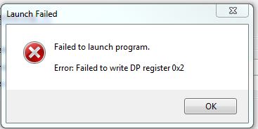

Ich habe mit dem ASF- Beispiel „AST_EXAMPLE11“ herumgespielt. Ich wollte
nicht benötigte Codeteile entfernen, so dass alles etwas übersichtlicher
wird. Irgendwann habe ich mal wieder einen Download gemacht und
plötzlich habe ich die Fehlermeldung erhalten:
Failed to launch program.
Error: Failed to write DP register 0x2
Das heißt, es wurde alles fehlerfrei kompiliert und dann, wenn der
Download auf den Controller folgen sollte, poppte diese Fehlermeldung
auf.

Dann habe ich mich gestern dran gemacht und angefangen etwas herum zu
spielen. Das führte dann dazu, dass ich den Fehler plötzlich beheben
konnte.
Um denen, die eventuelle mal nach diesem Fehler im Internet suchen
helfen zu können, möchte ich hier mein Vorgehen erklären.
In der Tool- Einstellung:
Project\XXXProperties…
Den linken Reiter [Tool] anklicken.
Dort sollte bei „Selected debugger/programmer“ das JLink eingestellt
sein. Als Interface sollte „SWD“ aktiv sein. Unten stand bei mir die
„Programm settings“ auf [Erase entire chip]. Diesen Parameter habe ich
einfach auf [Erase only program area] geändert. Dann konnte ich wie
gewohnt, einen Download auf den SAM4L durchführen. Nach diesem Download
habe ich den Parameter dann einfach wieder zurück stellen.
