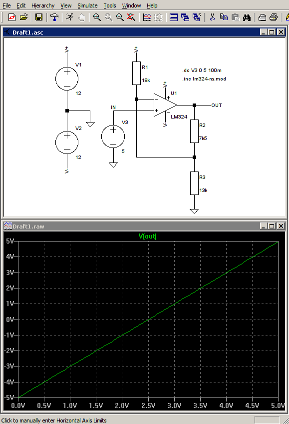

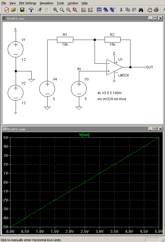

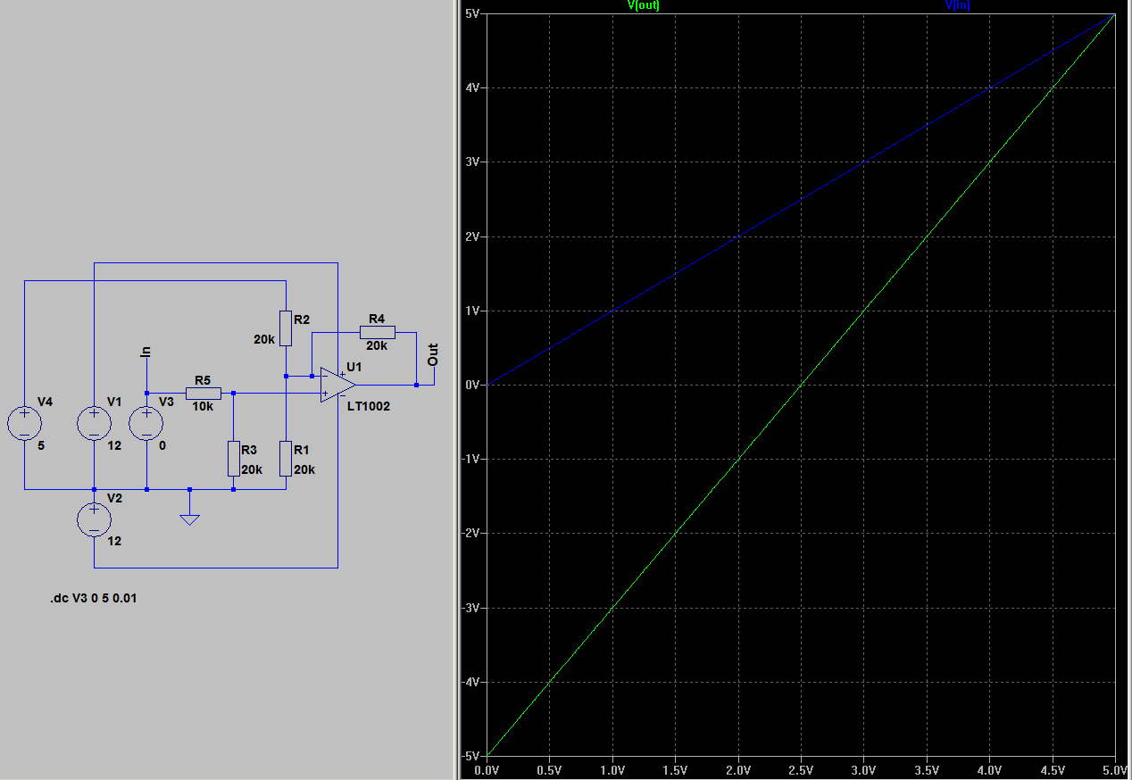

von Gerhard (Gast)
Aber natürlich geht das auch nichtinvertierend!
von Peter F. (peter_frend)
Das sieht sehr gut aus, Gerhard. Danke dir.
Ich werde auch diese Schaltung ausprobieren (jedoch mit einem TL07x).
Es sieht wohl aus, als müsste ich mal *Spice installieren.
Ist das LTSpice auf deinem Bild?
von Gerhard (Gast)
Ja, LTspice IV.
Du kannst praktisch jeden OPV verwenden, der für eine Versorgungsspg.
von 24V geeignet ist.
Auch bei den Widerständen sind Variationen möglich:
Bei einer Referenzspg. von 5V müssen R1, R2 und R4 gleiche Werte haben,
R3 muß doppelt so groß sein wie R5.

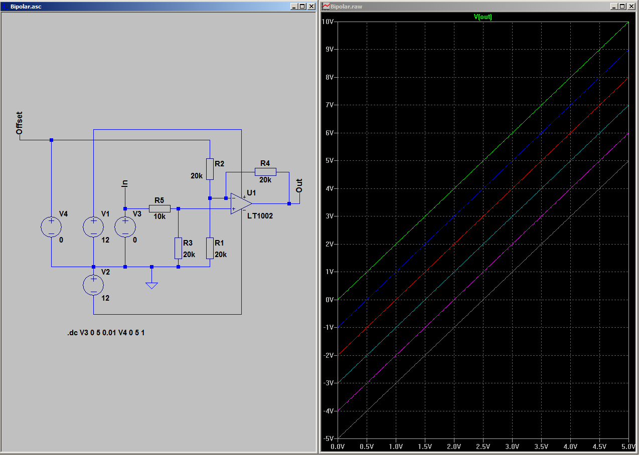

Großartig. Ich danke dir (und allen anderen)!
So langsam verstehe ich, was ich tue ;)
Das heißt, wenn ich zwischen -5V/+5V und 0V-10V umschalten will,
muss ich V4+ entweder and 0V oder +5V anschließen, richtig?
von Gerhard (Gast)
Ja, mit V4 kannst Du den Offset einstellen.
von Gerhard (Gast)
Allerdings ist der Innenwiderstand von V4 Teil des Wertes von R2!
Ok. Verstanden!
Das heißt:
Bei V4 = 0V und R5 = 5K habe ich 0..12V bei V1&V2 15V
von Gerhard (Gast)
Ja, bei V4 = 0V ist die Schaltung ja ein nichtinvertierender Verstärker
bei dem die Eingangsspg. mit dem Faktor R3/(R3+R5) = 0,8 (bei R5=5k) und
die Verstärkung mit R4/(R1||R2) + 1 = 3 eingeht. 5V*0,8*3 = 12V.
Wenn die +12V als Referenzspannung (für den Offset) gut genug sind,
reichen auch 3 Widerstände. Der Spannungsteiler am Eingang wird dann
nicht mehr benötigt, wodurch zudem der Eingang hochohmig wird.
Edit:
Was schreibe ich für einen Quatsch? Natürlich geht es auch mit 5V als
Referenz. Dann braucht man sogar nur 2 Widerstände. Und die haben sogar
wieder "glatte" Werte.
