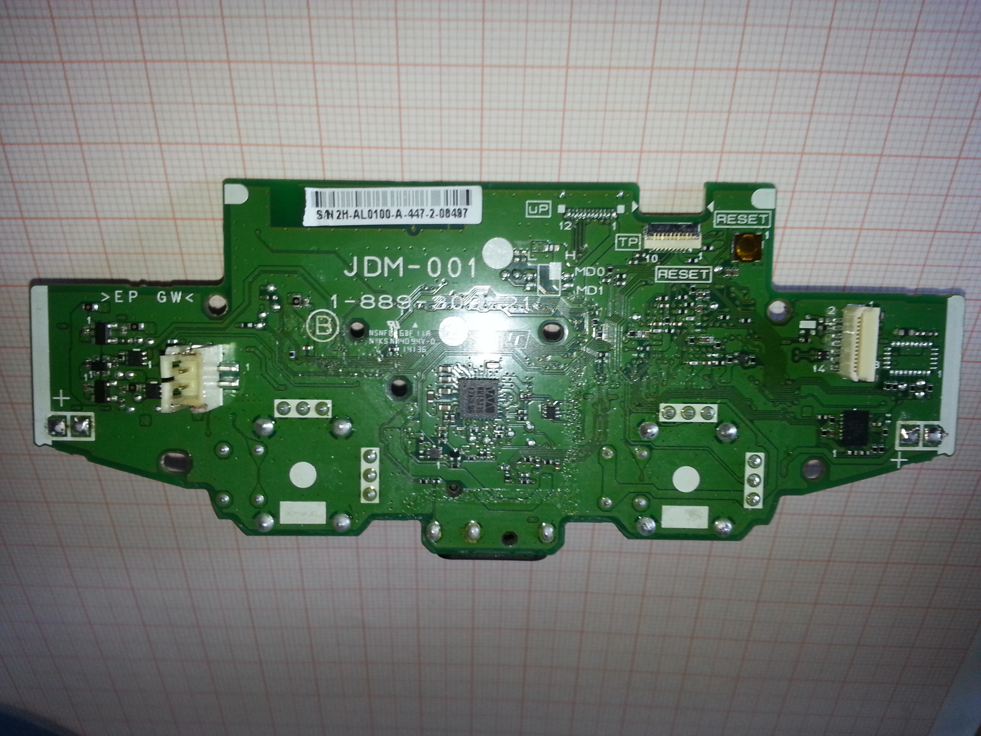

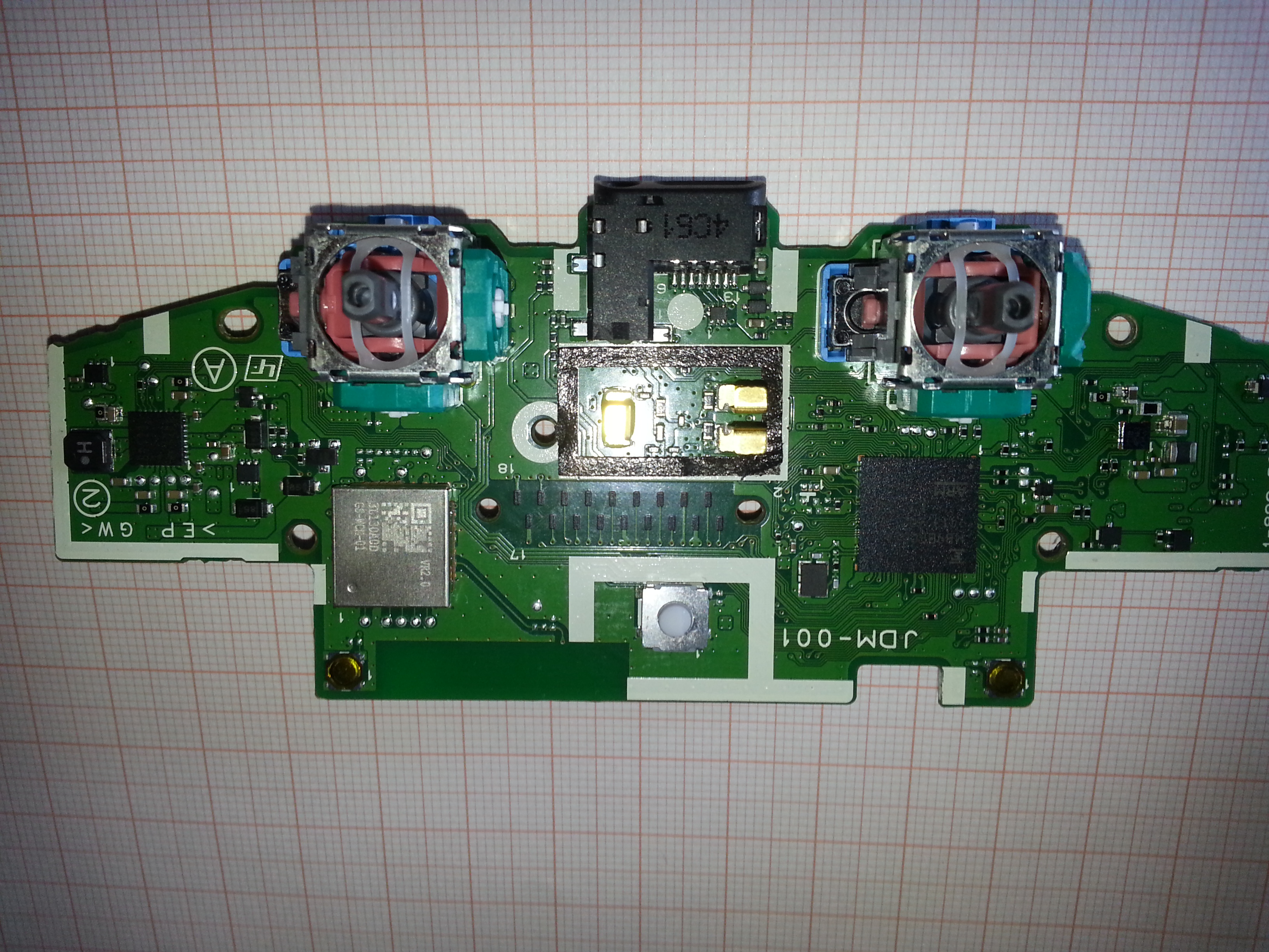

Also mir ist heute folgendes passiert: Mein ps4 controller ist
runtergefallen und jetzt geht er nicht mehr an. Da dies sowieso keine
Garantiefall ist, habe ich ihn mal aufgeschraubt. (Verlieren kann ich ja
sowieso nicht mehr).
Es ist keine offensichtliche Lötbrücke oder ähnliches gebrochen. Meine
Theorie ist dass in einem IC irgendwas kaputtgegangen ist.
Wenn das der Fall ist, kann man das irgendwie reparieren (z.B. backen)
oder zumindest irgendwie erkennen?
Kann sich jemand von euch vorstellen, dass irgendwas anderes das Problem
ist?

Irgendwo wird wohl was gerissen sein. Das kann ein Kabel sein, kann aber
auch (wahrscheinlicher) sein, dass irgendeine Leiterbahn auf der Platine
durch den Aufprall und die Verformung einen Haarriss bekommen hat und
jetzt keinen Kontakt mehr herstellt.

Der erste Schritt besteht in einer sorgfältigen und ausgedehnten
Sichtprüfung, ob es irgendwelche "Auffälligkeiten" gibt, egal wie
unauffällig sie sind. Ja, einen Haarriss in einer Leiterbahn sieht man
nicht so leicht.

von noname (Gast)
Bei vernünftig designten Eingabegeräten sind Risse in Leiterbahnen eher
selten. Microsoft (auch wenn ich die sonst nicht sonderlich leiden kann)
hat mit dem x360 controller gezeigt wie man es richtig macht.
Bei 2-3m Fall würd ich zuallererst Bauteile anschauen die schwer und
groß sind, die sind beim Aufprall den größten Kräften ausgesetzt. Hier
bricht leicht eine Lötstelle. Quarze können brechen, dann fehlt der
Schaltung der Taktgeber. ICs sind eingebettet in eine harte
kunststoffmasse und somit praktisch unzerstörbar, keramische Bauteile
sind da schon empfindlicher und können sich hochohmig oder als
Kurzschluss verabschieden. Man kann nicht alle durchmessen während sie
sich noch in der Schaltung befinden, daher wird dein Unterfangen recht
viel Zeit in Anspruch nehmen. Zeit ist bekanntlich Geld :-) wieviel
kostet nochmal ein neuer Controller?
viel Erfolg wünscht dir noname

von Valli Z. (valli_z)
Alle größeren Teile werden nicht benötigt damit der controller ein
lebenszeichen von sich gibt. So ein Taster ist ja normal auch auf nicht
durchlässig. Das würde zum Starten ja nichts ausmachen wenn der hinüber
wäre. Genauso wie die Headsetbuchse
von Björn R. (sushi)
Auf dem ersten Bild kann man sehen, dass da eben doch ein BGA drauf ist
von noname (Gast)

von rava (Gast)
schau mal lieber die kabel an.
folienverbinder gehen gern raus bei erschütterung.
weißt du, wo die versorgungsspannung kommen muss?
kommt die?
hast du ein labornetzteil?
Ich sehe weit und breit keine spule.
So ein Schlaugerät wäre nicht so toll.
Hoffentlich setzt sich das nicht durch.
Diese flachen Folienkabel habe ich alle schon mal neu reingesteckt und
auch auf durchlässigkeit geprüft.
Strom kommt über USB
