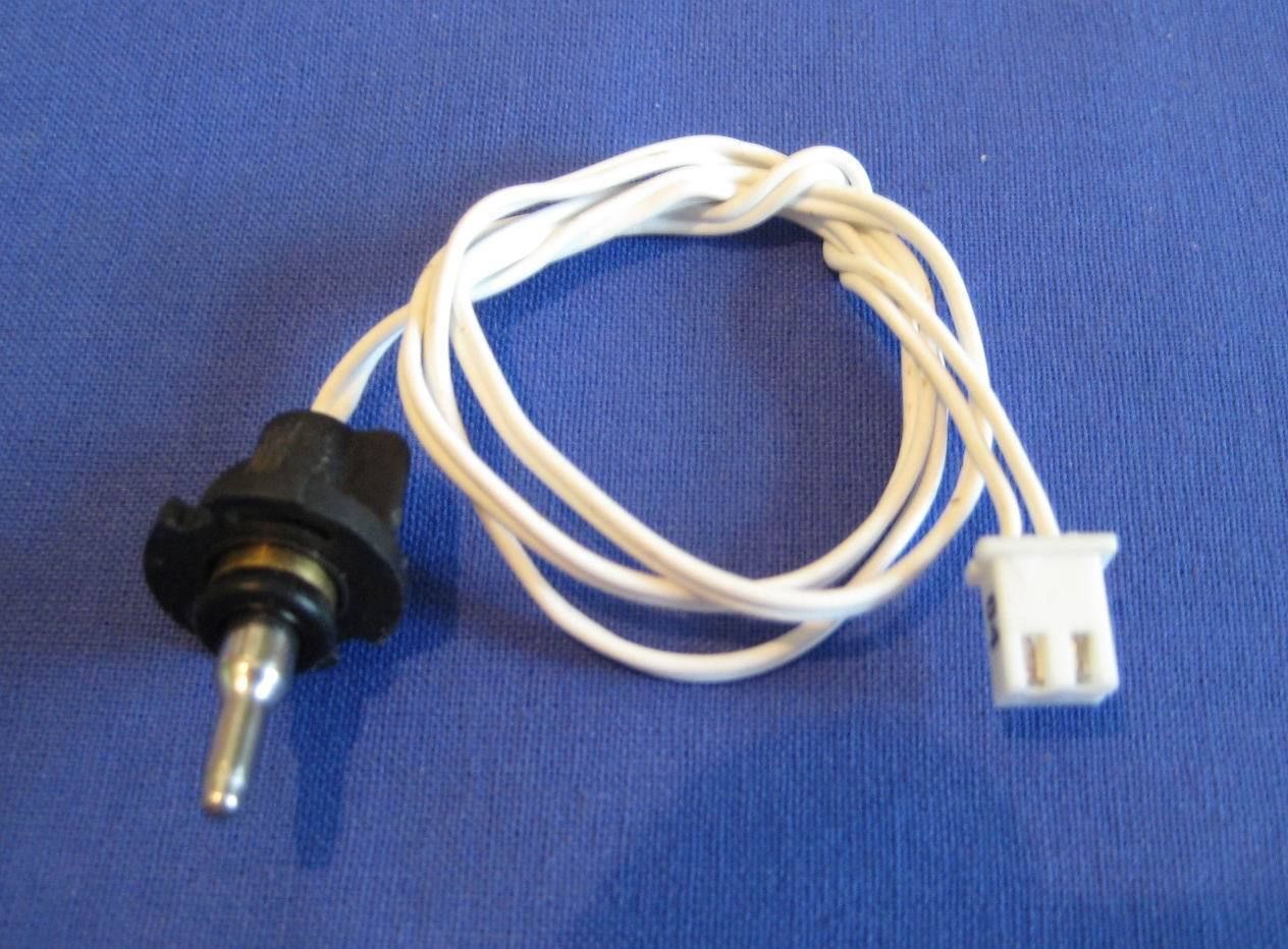

Ein NTC macht doch nichts anderes als seinen Widerstand bei
verschiedenen Temperatur zu ändern, richtig?
Ist es denn möglich nach dem NTC einen Widerstand einzubauen, der
absichtlich dafür sorgt, dass ein falscher Wert ausgegeben wird?
Man nehme an, der NTC schaltet bei 90° eine Heizspirale ab, kann der NTC
auch so schalten, dass die Heizplatte schon bei 40° abschaltet?
Wäre dankbar, wenn hier jemand ne Antwort drauf hat.

Der NTC schaltet überhaupt nicht. Sein Widerstand wird einfach nur
kleiner, wenn es wärmer wird. Darum funktioniert auch die von JoostW
vorgeschlagene Methode, um der Schaltung, die den Widerstand des NTC
auswertet, eine höhere Temperatur vorzugaukeln.

Indem du z.B. (d)einen Taschenrechner mit den beiden Widerstandwerten
(Widerstand beim Abschalten, Widerstand bei gewünschter Temperatur)
fütterst.
Bei Wikipedia findest du die Formel für die Parallelschaltung von
Widerständen:
http://de.wikipedia.org/wiki/Parallelschaltung#Sonderfall_zwei_Widerst.C3.A4nde

Es gibt einen sogenannten Milchwassererwärmer für die zubereitung von
Babymilch.
Dieses Gerät gibt es von genau einem Hersteller, der für das Ding knappe
80€ möchte (Frechheit!)
Da kam ich auf die Idee aus unserer ausgemusterten Senseo Kaffemaschine
doch einfach das gleiche zu basteln, nur dass das Wasser nicht so heiß
werden darf.
So werde ich das Ding dann wieder in Gebrauch nehmen und so umbauen,
dass das Wasser exakt mit 37-38°C aus der Maschine kommt, so hat das
Ding nochmal eine sinnvolle Verwendung, meine Frau spart sich die Nerven
und ich hab was zu basteln ;-)
