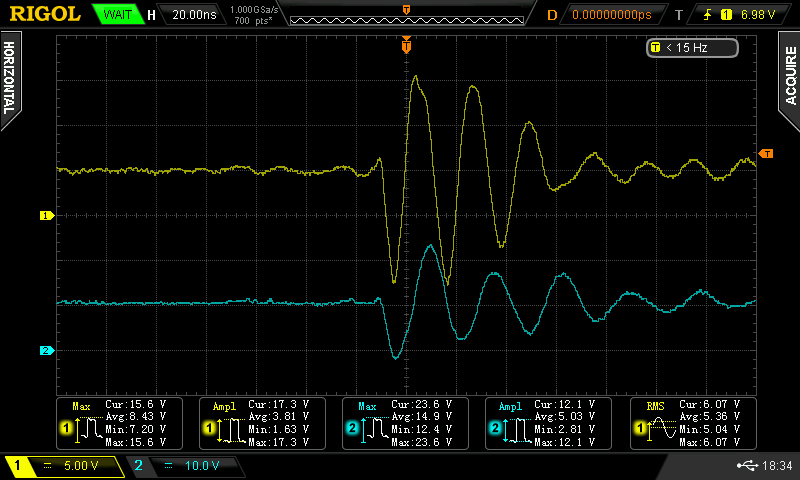

ich habe ein Problem mit Spannungsspitzen auf einer Platine.
Die Schaltung soll im Motorrad/Auto am 12V Boardnetz betrieben werden
und unter anderem Daten loggen.
Dazu sitzt auf der Platine ein AVR Mikrocontroller, Operationsverstärker
usw.

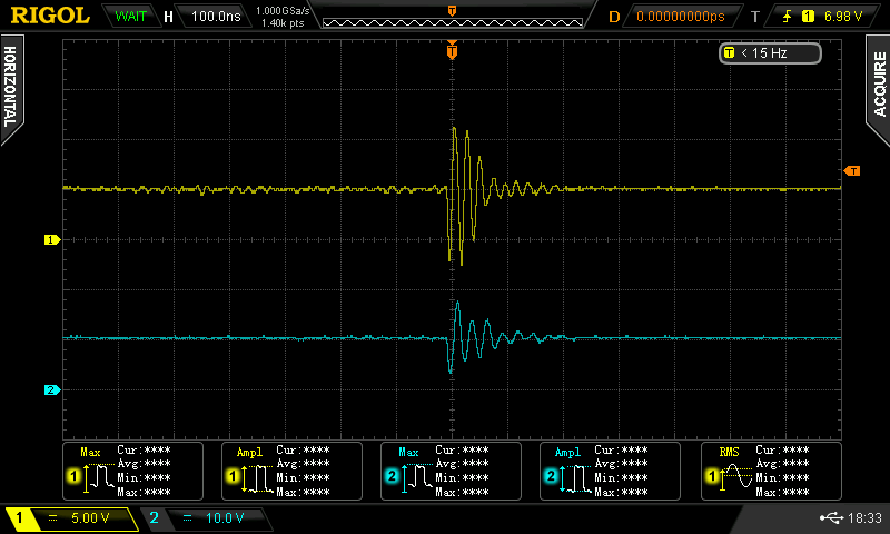

Ich habe bereits alles mir Mögliche versucht, die Spannungsspitzen
abzufangen. Die entstehen bei mir z.B. wenn ich das Frontlicht
einschalte.
Wie man den Screenshots entnehmen kann, ist es mir nicht gelungen.

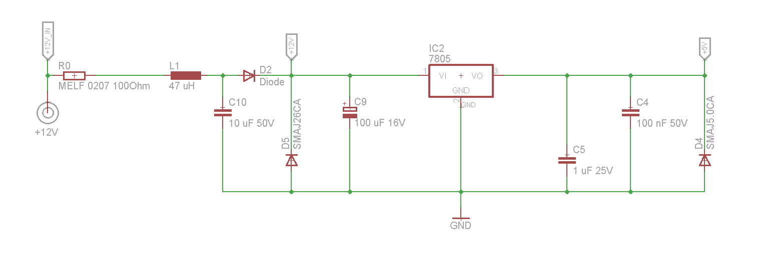

Ich habe folgenen Aufbau:
12V - MELF -  Spule - TVS - Diode - Elko - 7805
Anbei ein Screenshot aus eagle zum besseren Verständnis.
Die Spannungsspitzen messe ich direkt am VCC Eingang vom AVR. Teilweise
habe ich da Werte von über 20V.
Zwar sind die Pulse sehr kurz - es macht mir aber trotzdem Sorgen.
Was kann ich noch tun? Ich bin wirklich ratlos.

Gast #3738302
Meine Glaskugel sagt aufgrund fehlender Fotos des Messaufbaus: Diese
Spannungsspitzen sind Messfehler aufgrund schlechter Masseanbindung der
Tastköpfe. Um mit 20ns Zeitbasis zu messen sollte man schon wissen was
man tut.
Ließ dir bitte erstmal ein paar Appnotes zu den Thema durch, und kehre
dann hierher mit den "richtigen" Messergebnissen zurück.
Gast #3738424
Und recht hat die alte Murmel ...
Man rechne sich nur mal aus welche welcher Strom nötig ist um alleine
den 100u Elko binnen 10ns von -2V auf +14V zu laden.
I(t)=dUxC/dt => 160KA
Lassen wir die 47uH ausser acht haben wir: U=IxR = 160KA x 100R = 16MV
am Eingang ?
Alles Quatsch, Dein Tastkopf fungiert als Messempfänger für den
Abschaltfunken.
Mindestens ebenso wichtig wie ein gutes Messgerät ist die Interpretation
der Messung.

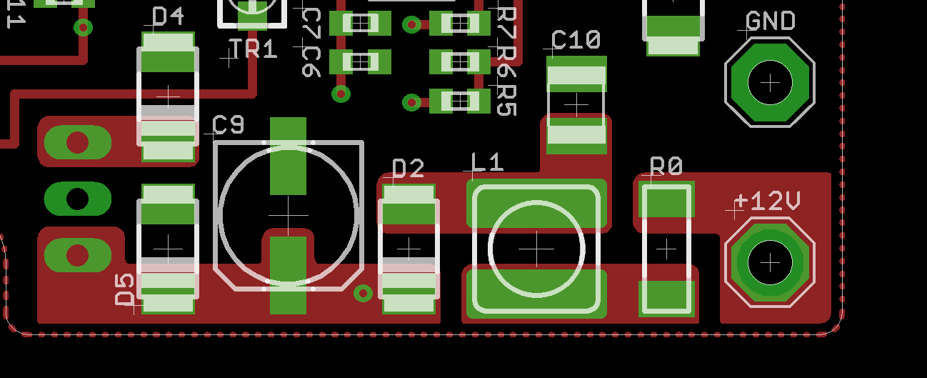

Die Schaltung und das Layout sind auch nicht gerade sehr gut.
Am Eingang würde ich noch einen 100nF Kerko setzen.
Zum Layout:
Die Position von C10 ist schlecht gewählt. HF geht direkt in die Diode
und nimmt nicht erst den Umweg über C10.
Zwischen +12V und dem Ausgang von L1 gibt es eine Kapazitive Kopplung.
Ansonsten kann ich mich meinen Vorrednern nur anschließen. Bei solchen
Frequenzen immer mit Massefeder arbeiten. jeder cm Massekabel verfälscht
das Ergebniss. Außerdem gibt es auch einen Unterschied wo man die Masse
ansetzt.
OP #3738561
Guten Abend,
erstmal vielen Dank für die vielen Hinweise.
Ich habe die Messungen wiederholt und dabei festgestellt, dass die
großen Spitzen tatsächlich ein Masseproblem waren.
Ich habe zwar direkt am Controller gemessen, das Massekabel war aber gut
3cm entfernt am ISP angeklemmt. Dazu kommt die Länge der Masseleitung
vom Tastkopf selbst.
Nun habe ich mit Massefeder gemessen und konnte absolut nichts mehr
feststellen. Keine Peaks, keine Einbrüche.. nichts.
Auch ohne meinen RLC Filter und die TVS Dioden ist die 5V Leitung
erschreckend sauber.

Persönliche Seite #3738740
C9 brauch schonmal mehr Spannungsfestigkeit. 50%+ ist sinnvoll.
Die Effektivität des Eingangsfilters hängt vom Laststrom ab. Ein Spule
macht nur Sinn wenn der Strom hinreichend groß ist. Typisch findet man
sowas in Autoradios.
Bei 200mA würde ich sagen, macht keinen Sinn! Du baust damit nur einen
Schwingkreis, der mit dem Eingangspuls angeregt wird und dann nahezu
lastfrei vor sich hinschwingt...
Bei wenig Strom nimmt man eher ein pi-Filter oder gleich nur einen
Widerstand bzw. PTC.
Gast #3739435
Daniel H. schrieb:
> Wie sind eure Erfahrungen im KFZ Bereich?
Wenn die Kondensatoren 35V und der Spannungsregler 40V am Eingang
aushalten, dann kommst Du ohne Suppressordiode aus. Die kleinen Pulse
werden vom Elko zerdrückt, die großen bleiben im zulässigen
Spannungsbereich.
Die Spule brauchst Du nur, wenn Du Schaltregler, PWM-Treiber oder
ähnliche Störquellen auf Deiner Platine hast. In diesem Fall würde ich
die als Pi-Filter (d.h. Keramik+Elko - Spule - Keramik+Elko) beschalten.
Gast #3740910
> Spannungsbereich.
Nette Tipps.
Ich lege Dir folgende Reihenfolge ans Herz:
1) ESD-Kondensator(en)
2) bidirektionale 36V-Suppressordiode
3) Filter (wie schon erwähnt als Pi-Filter)
4) Verpolschutz (am besten Schottky mit mindestens 40V oder
entsprechender
P-Kanal-MOSFET)
5) Spannungs-/Schaltregler
Im Pi-Filter die Kombination "Kerko + Elko" zu nutzen macht
keinen Sinn, wenn nicht der Verpolschutz vor dem Filter wäre.
Daher im Pi-Filter ausschließlich Kerkos nutzen.
Alle Kerkos vor dem Spannungsregler 50V-Typen.
Den MELF mit 100 Ohm kannst du entfernen.
Wird das Gerät irgendwie abgeschaltet (KL15?)?
Sonst solltest Du Dir noch mal überlegen, ob der Ruhestrom des
Gerätes keine Probleme macht.
Und anstelle 7805 (1A) wäre ein Schaltregler hier die erste Wahl.
